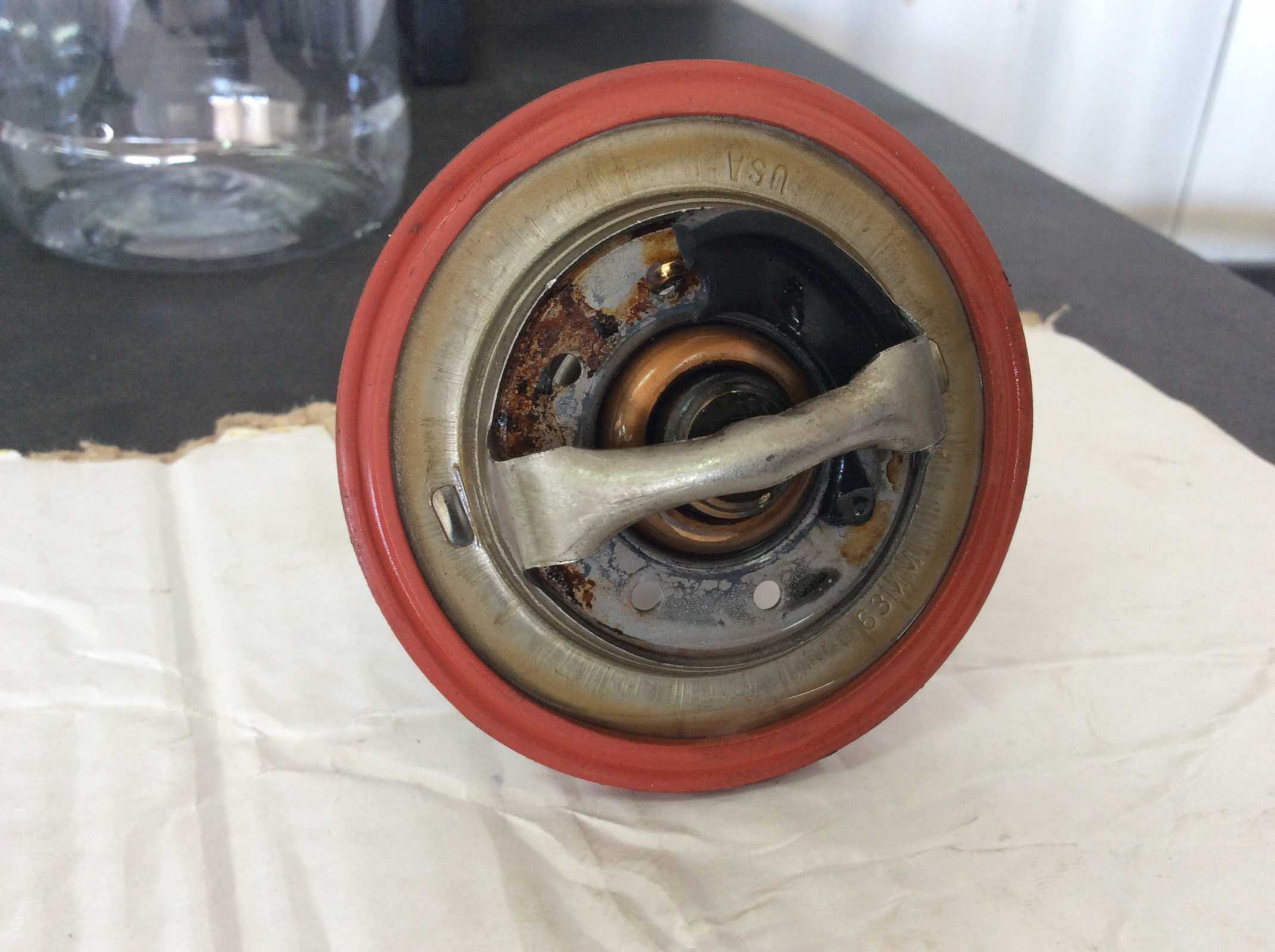

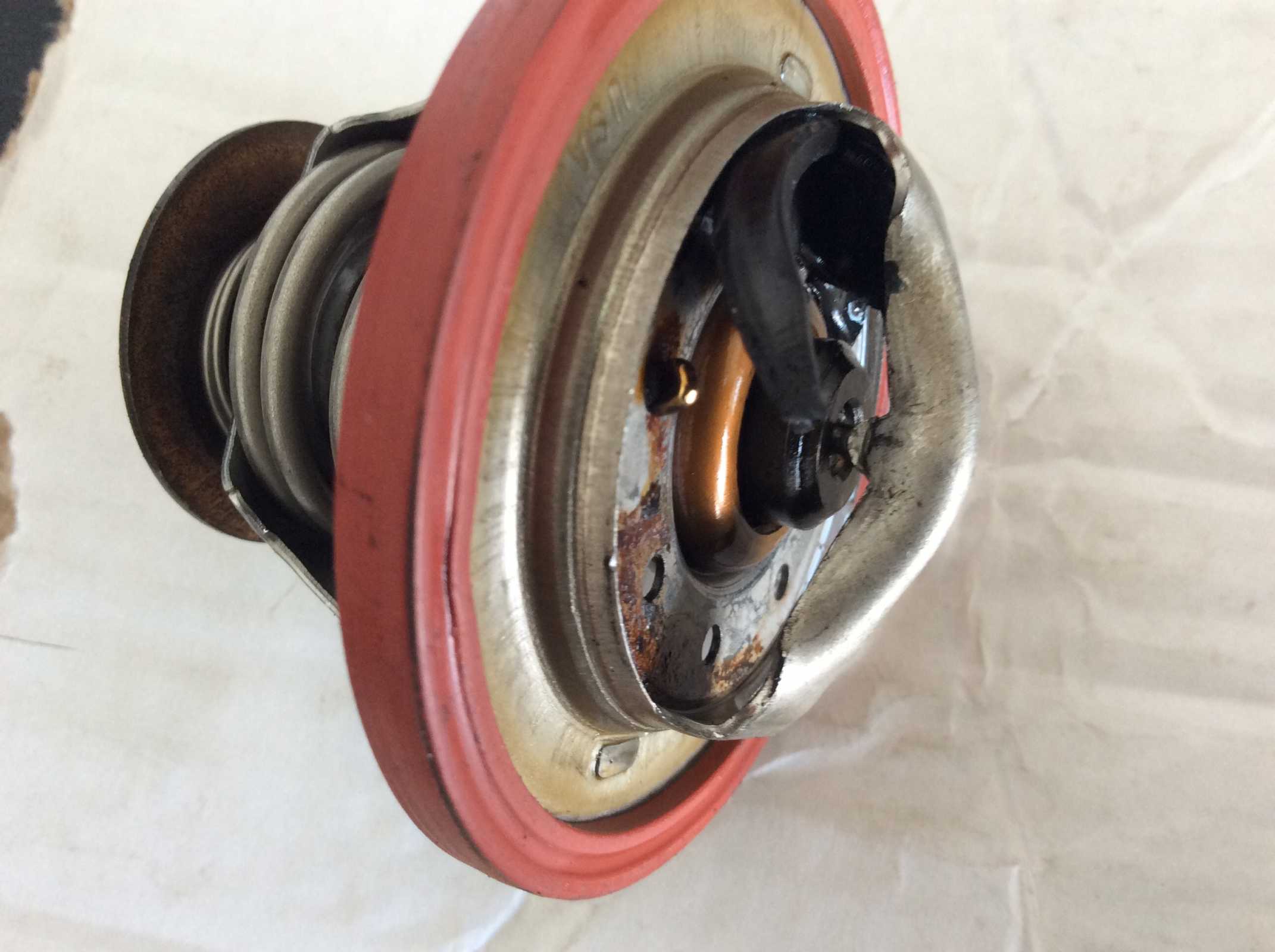

😆 весело тут у Вас..... 😆 Может кому поможет: 5,7 в новой будке, появилось легкое подрагивание на холостых оборотах. Свечи естественно новые и промыт дроссель..... Не пропало 🤔 диагностика показала легкие жалобы на "слишком медленный прогрев мотора" 😳 Контроль температуры в динамике показал мин 85 , Макс. 90.... 😏 стрелочный на торпеде показывал норму 😉 решили вытащить термостат, вот что обнаружили 😳
После установки нового - машина швейцарские часы 🎉
