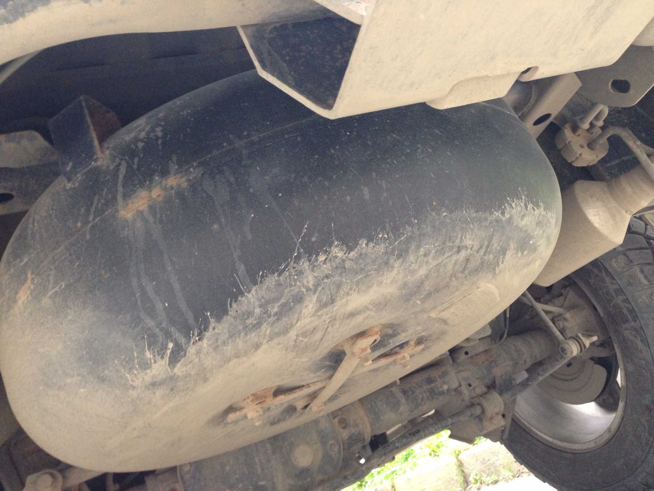

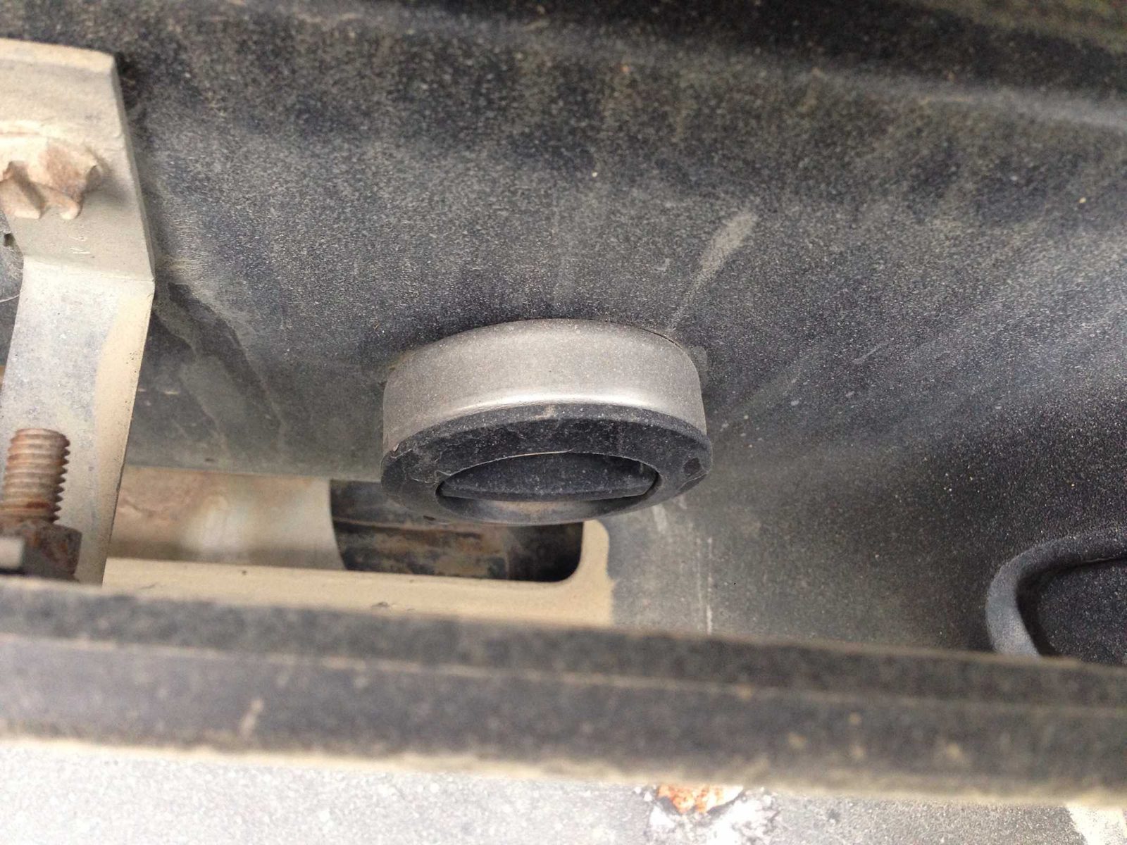

Lavr86#16
Вот фото
Анатолич#17
Это пропан
