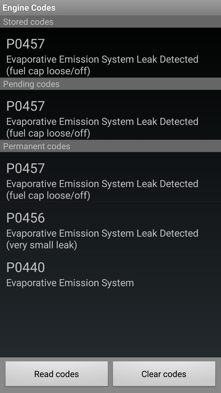

на приборке горит не закрытая пробка бензобака, но это скорее всего резинка под крышкой как я понял, или неплотная магистраль в системе вентиляции бензобака
на хх двиг такое ощущение что работает с вибрацией, как-будто один цилиндр не работает
и динамики достойной нет
что может быть?
машина не моя, смотрел экземпляр предполагаемый к покупке ...
ошибки на фото

В первую очередь открутить и закрутить бензобак. Затем, если не поможет, попробовать удалить ошибку. Если через пару дней не появится - все ок, если ошибка 0456 появится снова - значит приходит пора менять EVAP-канистру (адсорбер топливного бака). А неровная работа на холостых - это может быть от чего-то другого. Перманентное отсутствие зажигания в цилиндре даёт не подрагивания, а армагеддон в кабине (по крайней мере на 4.7, у меня от вибрации на грунтовке пропадал контакт где-то на одной катушке), особенно в области 1200-1700 оборотов. Вот там не едет так не едет.
Car-a-puzz#3
Пробку конечно посмотри, но это так...для очистки совести, а вообще речь об утечке паров - повреждением магистрали или зависание вент соленоида. Соответственно либо латать магистраль, либо менять клапан. Проводится тест комьютером и поиск утечки дымогенератором. Проблема частая, но не критичная (и не дорогая)
