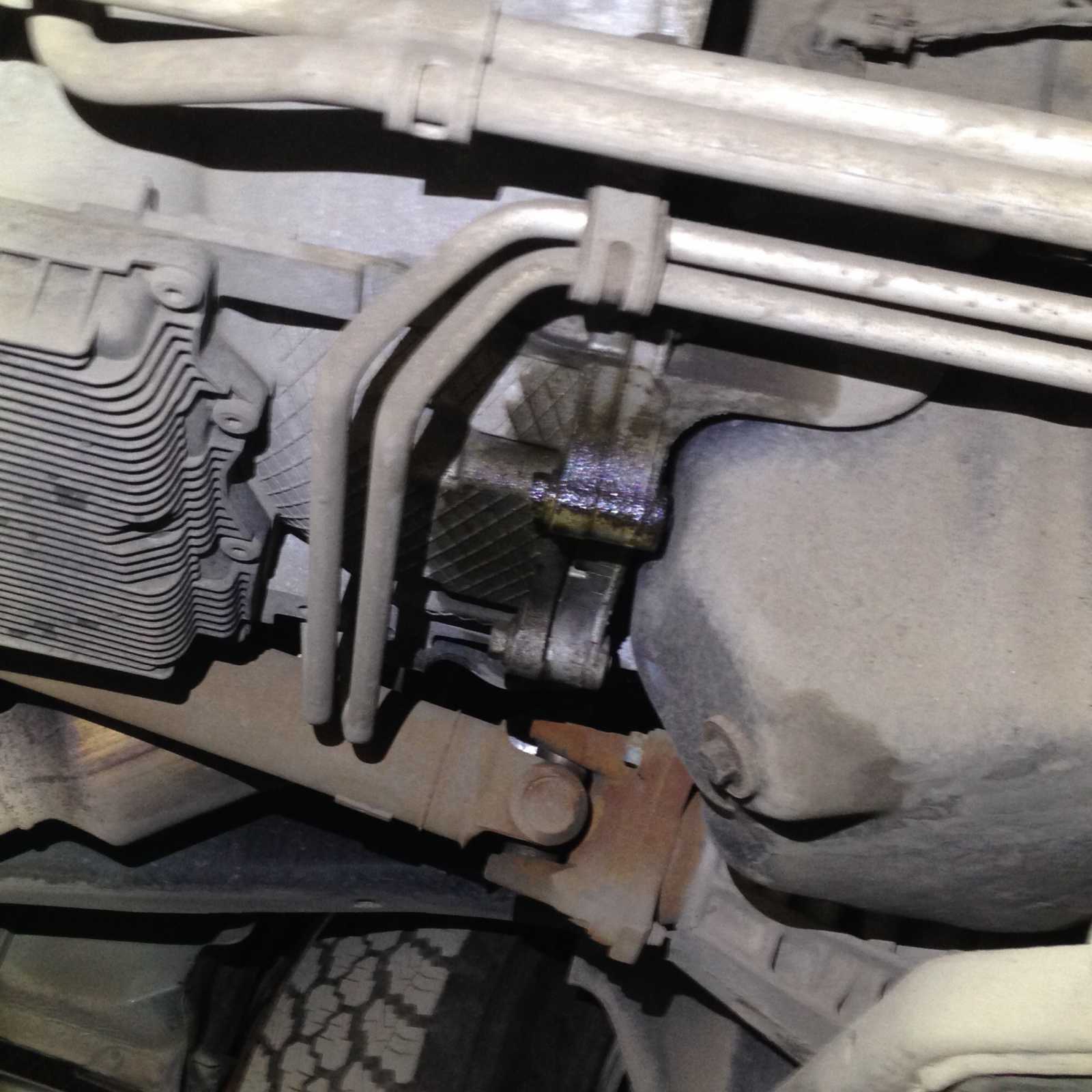

В приложении фото 2а месяца\3000 км назад. Тогда замыл, сейчас ситуация визуально лучше, меньше засалено и капля не висит))
Масло, согласен, не причем. Его сменить хочу ради спортивного интереса.

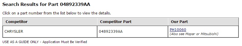

У "кого" берете? Чье производство?
Родной сайт выдает - PH10060
А европейский дистрибьютор - PH10125
Причем PH10060 длиннее на сантиметр, объемистее)
ps спс, за подсказку по mann'y, хотел его испытывать) теперь не стану))
mann очень не плохие фильтра делает, постоянно их ставлю на другие машины, несказанно удивился, когда из под него полилось! Может просто единичный случай...
