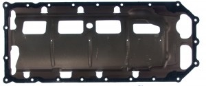

Свирепый Бамбр#2
Ну вообще то прокладка там есть и вот какая
Для начала можно попробовать протянуть болтики по кругу промыть очистителем тормозов (хорошо смывает) и посмотреть через пару дней. Если всеж течет, открутить поддон, снять прокладку, вымыть резиновый кант нанести тонкий слой герметика формирователя прокладок (типа такого Reinz 70-31453-00 удобно наносить) и собрать обратно
Не забыть залить масло 😉
Jeep-usa#3
Если нет прокладки в наличии,мы аккуратно снимаем и повторно после очистки, ставим герметик
