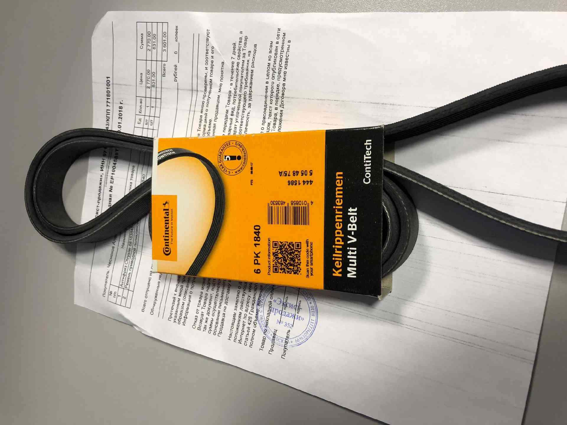

Ремень:
Contitech 6PK1840
Ролики, 2 шт.:
Ina 531076010
это всё ставил себе

Ремень:
Contitech 6PK1840
Ролики, 2 шт.:
Ina 531076010
это всё ставил себе

Ремень:
Contitech 6PK1840
Ролики, 2 шт.:
Ina 531076010
это всё ставил себе
Цена роликов 500 руб. и чего нормально ходит?
они должны быть дороже?!)) эти хоть не "китай"😉
ходят и сделаны хорошо
