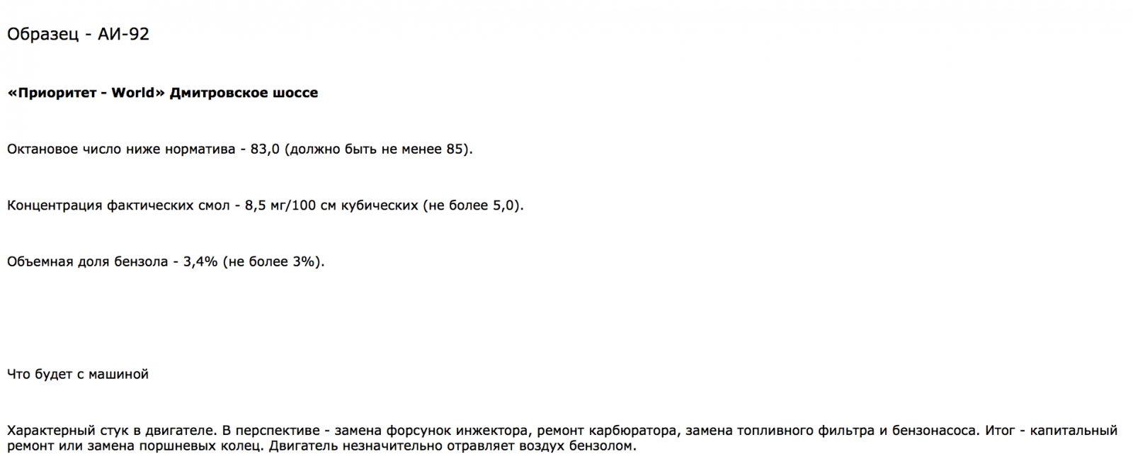

Проехал 100 км после замены масла. Джекичана нет, ошибок нет. Судя по всему, дело было действительно в масле.
А, точнее, в заправке плохим топливом, которое убило масло, вследствие чего оно потеряло свои свойства и мешало правильной работе двигателя.

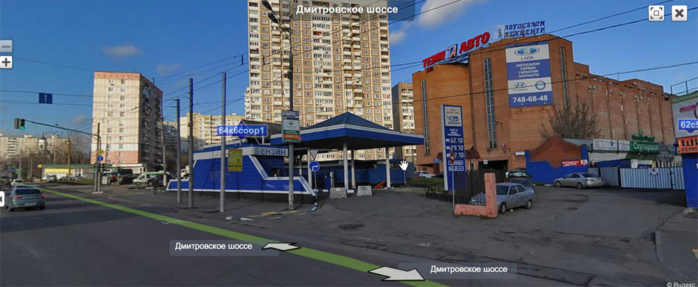

Чек появился почти сразу после заправки на непонятной АЗС без опознавательных знаков (Дмитровское ш., 64к6). Отмечу, что до этого я заправлялся только на Лукойле, ТНК, BP и Роснефти.
АЗС "Приоритет-World" — Москва, Дмитровское шоссе, 64 к6 ст1
Я стоял в пробке, и у меня почти кончился бенз. Пришлось заехать на первую попавшуюся. Заправился на 500 рублей, чтоб дотянуть до дома. На утро вылез чек.
Потом покурил инет и нашел заправку по адресу в черном списке АЗС. Мол, там делали пробы, и вместо 95 льют 87 с повышенным содержанием свинца и серы.
UPD Еще нашел про эту заправку. Будьте бдительны, дорогие товарищи. Читайте по ссылке более подробно. И не повторяйте моих ошибок.
