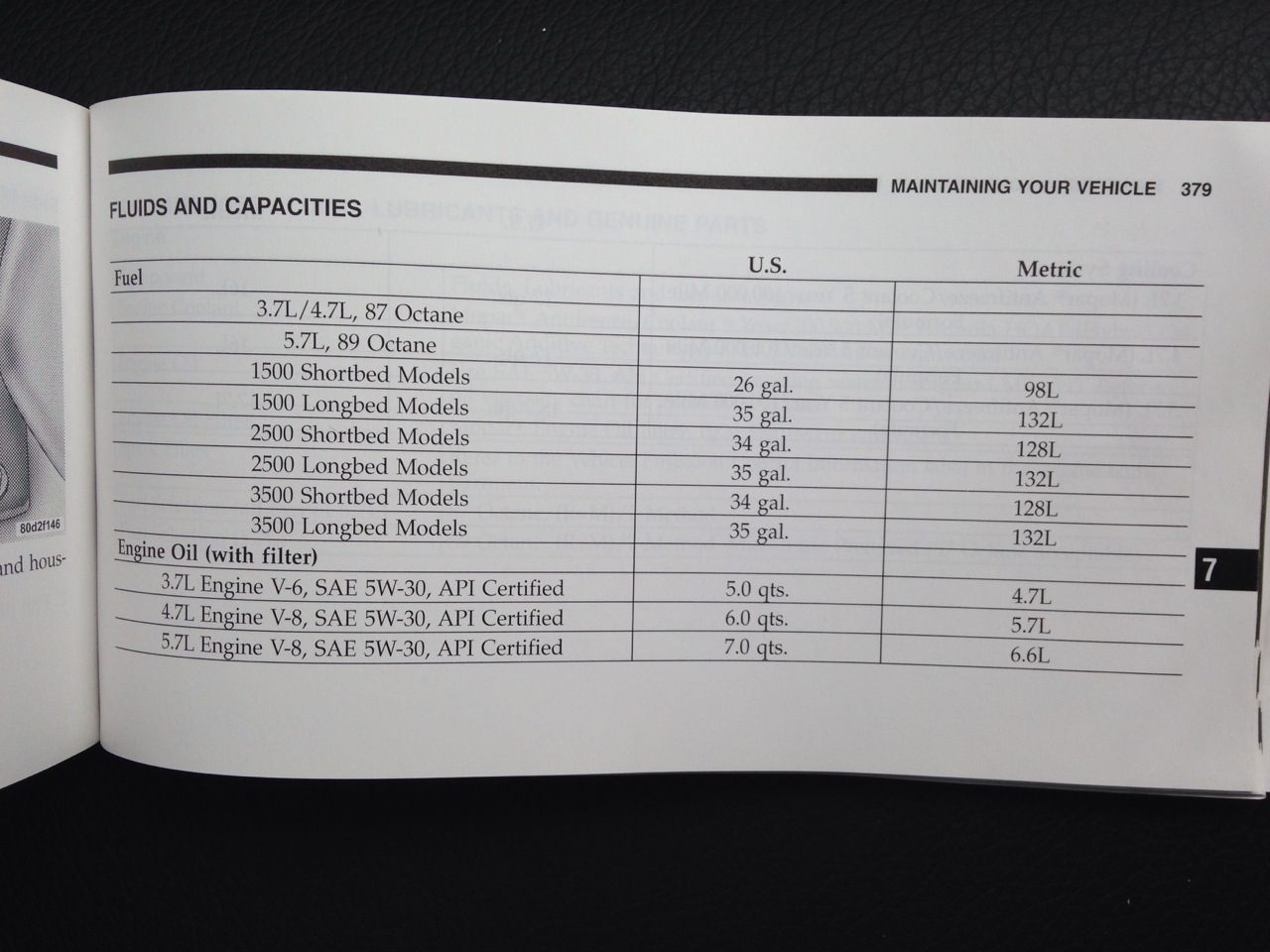

tonik#8
выдержка из руководства по эксплуатации
image-ad5d3bb099389d221772609efeb7678b809a515e4b578da628cc71566d245da1-V_2014-05-08.jpg
