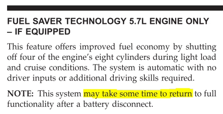

Сколько времени держать откинутыми клеммы - не важно. Важно (и об этом написано в мануале), что необходимо какое-то время, чтобы система вернула свою функциональность после отключения АКБ.

в теме написано - "06 м.г."
В посте выше привел картинку из мануала 13 года, но похоже этот раздел одинаков.

посмотрел мануал на свой 2007 чего там:
NOTE: The MDS system may take some time to return
to full functionality after a battery disconnect.
но ни разу не сталкивался с такой проблемой на своем рэме. причем даже после отключения клеммы на 20-30 мин, расход был адекватным сразу без всякого периода на адаптацию мдс.
опс. да это я наверно криво перевел , что для норм работы нужно отключать время от времени. а оказывается перевод звучит как для нормальной работы после отключения нужно время....
хотя все равно связь не понятна..
