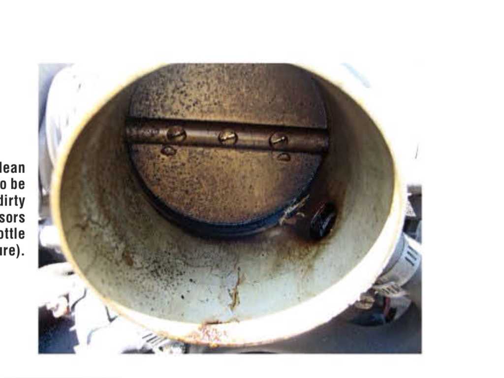

Макс#13
Нет там ничего сложного,
на фото не HEMI , но все же

Сегодня делал небольшое ТО - почистил дроссель (был только небольшой налётик) и замена свечей. Итог - как было гуляние стрелки тахометра на холостых, так и осталось! Да и хрен с ним - не критично!!!. Возможно заменить свечные провода, но думаю что это ничего не даст.

Чистил - ничего не изменилось, но говна было много.
