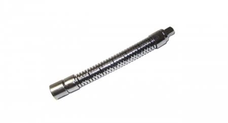

Други подскажите как безболезнено заменить 4 свечи на хеми 2004г...? кто менял знает какие... 😆 или пакажите пжл каким инструментом это делали...бо 12-одалел а на 4 нервов не хватило... 🤢 Спасибо... кста даже на 12 новых свечах-расход стал по городу-18 против22-26 седня утром....

Я менял на Hemi 08 года .
Гибкий удлиннитель на
вороток и ключ свечной с магнитом ! B)

адовый секс с четырьмя, что под вакуумником.
мы снимали в итоге, плюнули на удлинители. заодно и тормозуху поменял.
