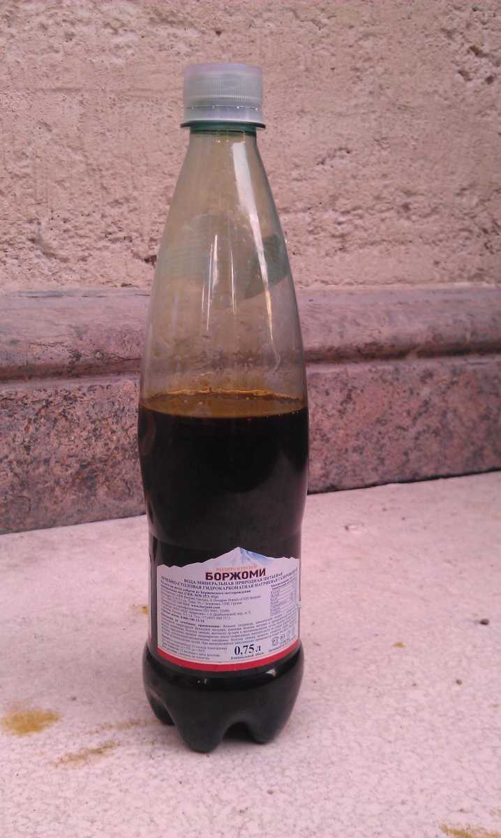

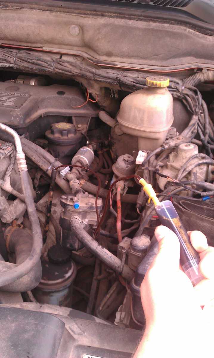

Garry#16
Заменил масло 115 миль назад,сегодня дернул щуп-на сантиметр выше максимума. 😮 Но эмульсии нет,значит добрые сервисмены лишку плюхнули.Звоню спросить сколько налили-"7 литров".
Ну а надо семь кварт-6.6 л. 😠
Пришлось с утра "отсасывать" :blush:

Garry#20
То ,что в бутылке,как раз тот самый сантиметр выше максимума.Выкачал до верхней риски на щупе.Шприцом в 20 мл. пол-часа возни.
