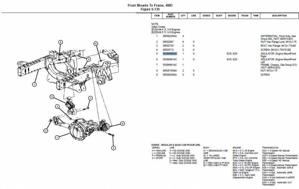

Я совершенно запутался пытаясь найти их в каталогах. Кто может пробить? Буду очень благодарен 🙂
kot333#2
55366660AD правая
55366661AD левая
Yaroslav#3
Кот, спасибо. Но я нахожу эти детали в каталоге от 2006 года (новые номера в 2008) и на рисунке эти подушки крепятся к раме и переднему мосту, судя по всему, 2500. Где я ошибаюсь?
Дядя Юра#4
причём здесь сальник выделенный 😮

Yaroslav#5
Я сперва не ту картинку приатачил.
А теперь смотри - там мост внизу нарисован. Какого он там делает, если подушки крепятся к раме? 😑

kot333#7
а ты залезь под машину так наглядней будет Ж)
двиг крэпицца к подухам через брекеты.

Yaroslav#9
В понедельник обязательно залезу. Мне там не просто, потому что все пузо зашито дюралью.
Вот смотрю на Юрын списоки не вижу там машин с мостами. В каталогах неправильные картинки? 😆 Че там мост делает и не смотря на брикеты, какого двиг держится за несуществующий мост???? 🎉
Yaroslav#10
Все - завязал тупить! 😆 Это передний диф, а не мост. Диф и подушка крепятся одними болтами, но все же к раме.
Спасибо всем участниками процесса 🙂
Yaroslav#11
Да и еще поправка -
Кот там в номере ошибся -
55366660AD правая
55366661AC левая
И еще странно что они только в каталоге от 2006, а в 2008, где новые номера, я их не нашел и опять не могу найти на картинках 😆

kot333#14
Yaroslav пишет:
Да и еще поправка -
55366660AD правая
55366661AC левая
нет в номере ошибки. буквенные обозначения у крайслера это либо модификация детали либо поставщика либо еще какая замена.
короче будешь заказывать 55366661AD автозаменой придет 55366661AC или 55366661AB . замена вообщем проставицца автоматом.
у меня просто база от 10го года
Yaroslav#15
Я смотрел на factorymoparparts.com, где всегда и покупаю оригинал и еще в моем каталоге такой номер. А твой найти не смог.
А вот Юра смог и чуть дешевле, чем у меня. Спасибо!
