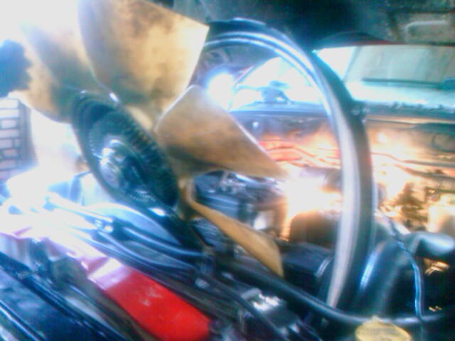

Andrey47rus#12
ZAhAR(Валера) пишет:
...Андрей!, знаю в теме ты, ПОМОГИ!!!
...с вентилятором, плиз 🙂
я мало знаю про дизельные моторы
такая муфта?
Фото на radikal.ru
Скорость вращения вентилятора контролируется электронным блоком управления.
Модуль управления двигателем (ECM) контролирует уровень взаимодействуя с электронным блоком управления, вязкая муфта вентилятора, контролируя температуру охлаждающей жидкости, температуры во впускном коллекторе, кондиционер, давление и температуру масла трансмиссии. На основании требования к охлаждению, ECM посылает сигнал вязкостной муфтой вентилятор для увеличения или уменьшения скорости вращения вентилятора.
ZAhAR(Валера)#13
если рассмотришь, вроде такой
Филипп#14
