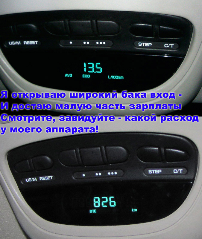

HUMMER#33
Я открываю массивный капот,
И достаю три, четыре зарплаты,
Смотрите ,завидуйте ОБЫЧНЫЙ ремонт,
У моего аппарата 😆 😆 😆
