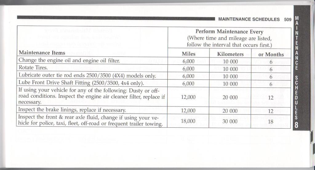

denkorableff#7
Скан книжки 2500 бензинового HEMI 2008
JustDoc#8
Вот интересно - почему на разных машинах с одним и тем же двигателем межсервисные пробеги разные?
denkorableff#9
Двигатели разные, на 1500 с MDS, на 2500 его нет. Да нагрузка по логике разная. Нужно еще смотреть какое масло рекомендует производитель, от этого межсервисный пробег может различаться.
Вообще все еще зависит от условий эксплуатации, производитель лишь рекомендует максимальный пробег между ТО. Чаще - это не хуже

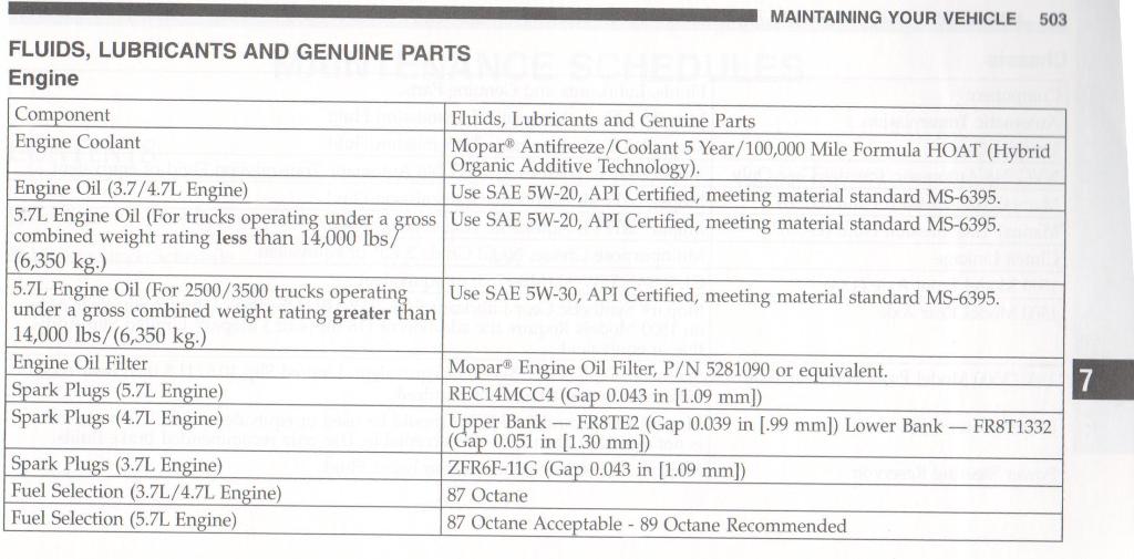

Sined#10
Масло для Hemi рекомендуют 5w20
denkorableff#11
и 5w30 именно для 2500/3500
Vis-A-Vis (Саша)#12
Лью SAE 5w30. Потому как допускается. И все калашо.

Get#14
Хм, у меня 2500, но на крышке горловины написано 5w20. Так шо лить?
JustDoc#15
На зиму 5W20, а на лето погуще - 5W30. Ну это моё личное мнение. Хотя я и лето нормально отъездил на 5W20. Как себя при этом чувствует двигатель - не знаю.
