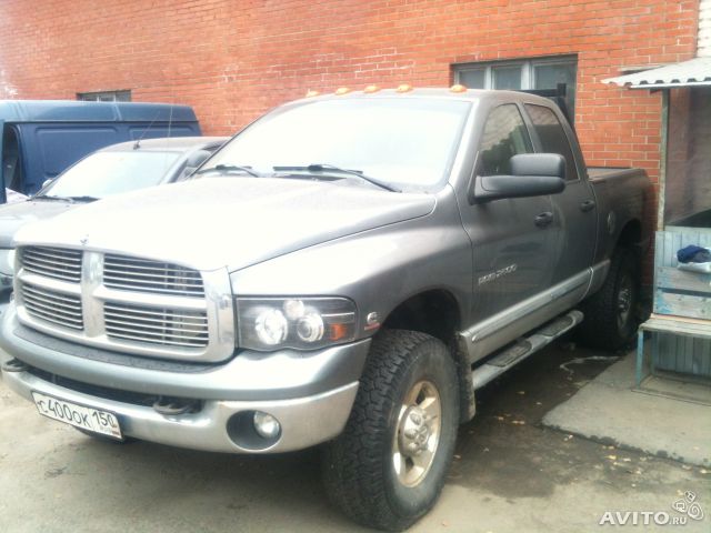

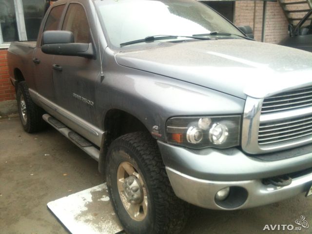

Продается вот такой Ram 2500 2004 г.
Пробег 140 000 - 149 999 км, 5.9 АТ, дизель, подключаемый полный привод, цвет серый 5,9 Cummins Laramie. 330 лс,
Цена 920000р.
Нужен Ваш совет по стоимости. Может быть его кто-то знает или встречался ранее.

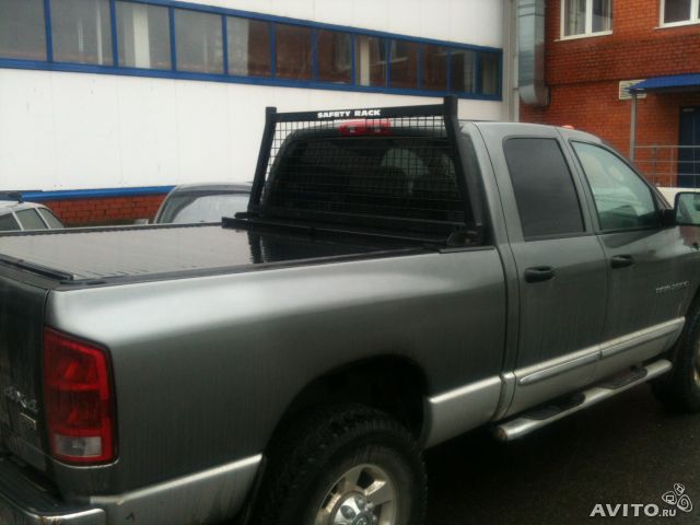

Короткий кузов, закрывается рольшторой.

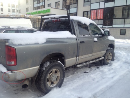

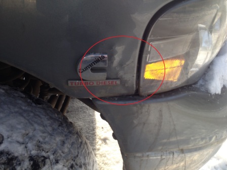

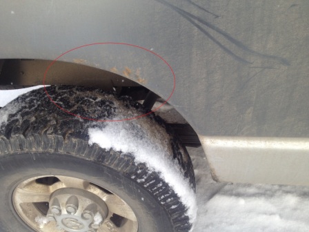

Есть царапины,и последствия контактов с твердыми предметами.

При переезде лежачих полицейских в передней и задней подвеске постукивания. На счет задней хозяин говорит, что скорее всего глушитель плохо закреплен.

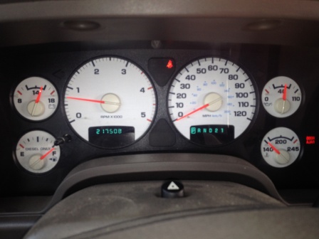

Со слов хозяина в пробеге на одометре лишних 130000 миль.

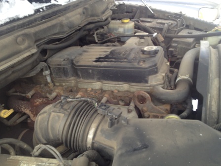

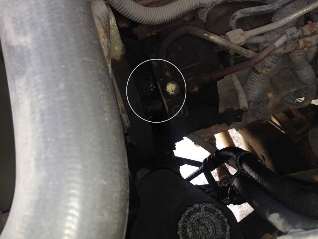

Шланги ГУРа в нижней части влажные - скорее мокрые.

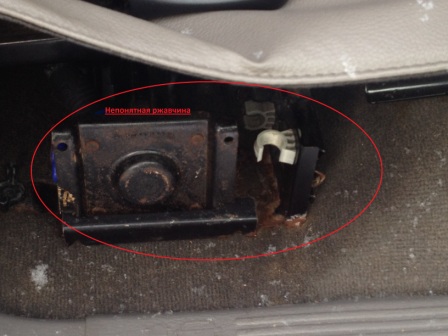

В углублении между топливным насосом и корпусом распределительных шестерен густая жижа, подозрительно пахнущая соляркой.
Передние фары заменены на заказные (старые идут в придачу с машиной). Я не разбираюсь в деталях Ram-ов, поэтому даже не всматривался.

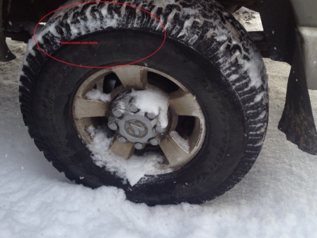

Резина скорее всего скоро подлежит замене (не знаю насколько быстро изнашивается на машинах такой категории).

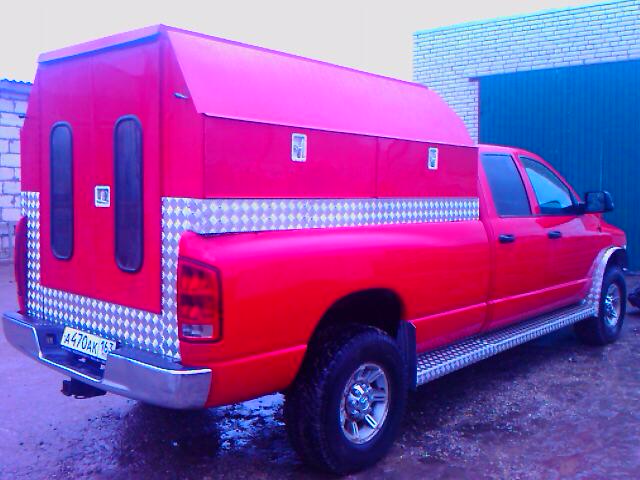

Давай сниму кунг и реф - минус 30.

я твой вариант рассматриваю ответ пока еще дать не могу. Никак не пойму себя - нужен мне такой кунг или нет. Высота сильно увеличивается, а если вдруг паром, то там цена за место очень сильно от высоты зависит.
ZAhAR(Валера)#7
Высота кунга легко регулируется до - вровень с крышей, путём убирания проставки.

Пробег-то 345000...На днях капиталка придет.Дорого.

Проверил по Autocheck в июле 2008 ушел в Финляндию с пробегом 18,132 миль. Получается за 5.5 года почти 200 000 миль?
А что по поводу утечки солярки между корпусом ГР шестерен и топливным насосом? И мокрых шлангов ГУР Кто-нибудь встречался?

На моём, там всё сухо и чисто.
дайвер(Леонид)#15
Шланги ГУРа - это нормально, захочешь вылечить Гидроскан , или московский аналог этой фирмы. А по поводу течи: надо понимать откуда именно. На фото не информативно, причин может быть масса.

...но так и не понял как кунг снимается, ведь вместо откидного борта распашные двери установлены? Кроме этого ты писал, что реф от ДВС работает, а штатный кондей? Может более подробные фото внутренностей кунга ( а заодно и салона) есть?
Кунг снимается - борт ставится - и всё. Всё что под алюминием - проставка увеличивающаа объём.
Привод на реф взят с родного кондея(всё на месте) - к родному шкиву компрессора кондея впрессован(аккуратно) один доп ручей - установка монтировалась у официалов Термо Кинг.
Специально фотки кунга внутри не делал - завтра сделаю.
