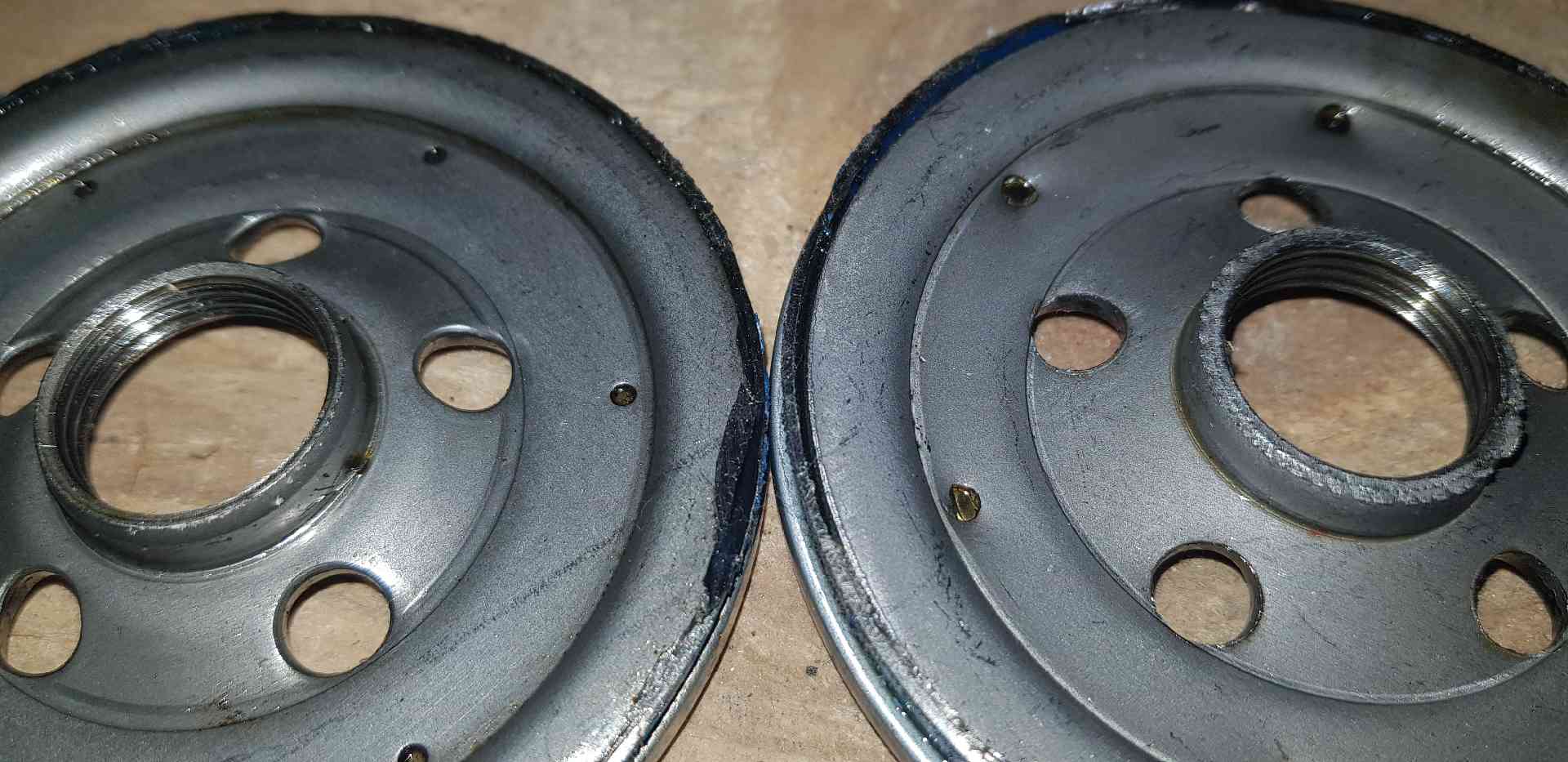

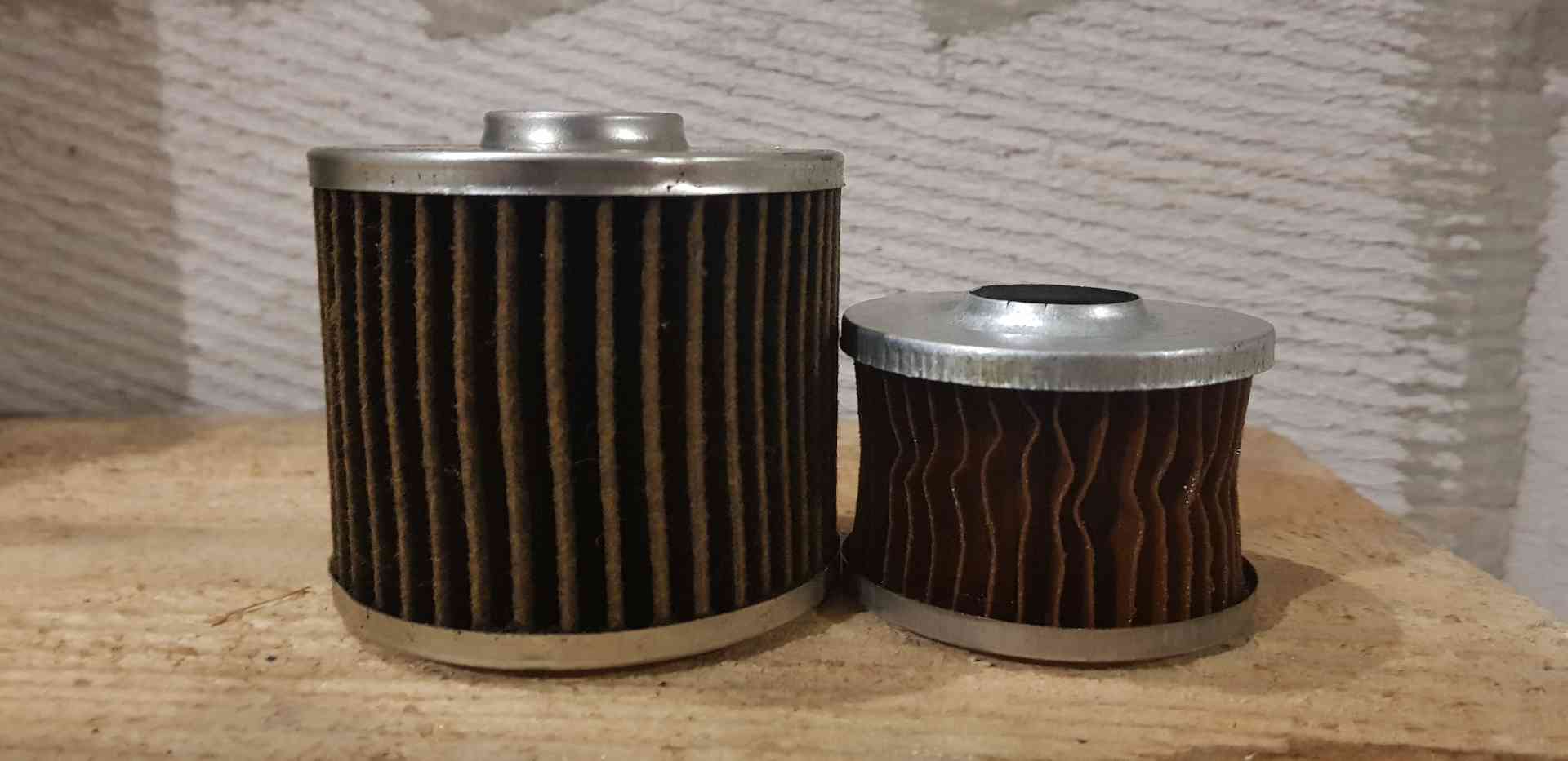

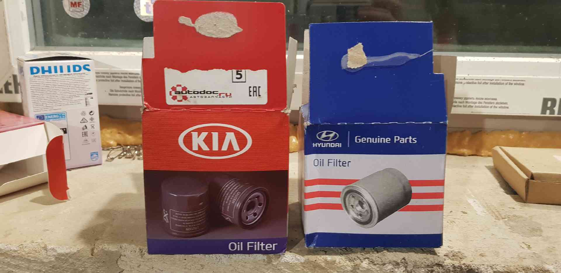

Закупился недавно в Экзисте запчастями для ТО на КИА и Рэм, т. е. фильтра и масла. Когда менял масло на Киа обратил внимание на маслянный фильтр (брал оригинал), очень уж мне не понравился его внешний вид, надписи не четкие и метал на той стороне, которой фильтр накручивается, весь в потертостях. Но, за не имением лучшего, прикрутил, залил масло и уехал с гаража. Через пару дней проверил уровень масла и что-то мне показалось, что оно уже прям как-то потемнело, вот так вот за пару дней, да и фильтр тот ни как не выходил из головы. Заказал новый фильтр через Автодок. Пришел в пункт выдачи, попросил показать фильтр перед оплатой, посмотрел, на вид совсем другое дело, надписи четкие, поверхность металла без каких-либо следов, оплачиваю, забираю фильтр и еду в гараж менять. После замены решил распилить фильтры и глянуть на потроха. Удивлению моему не было предела, когда я увидел это:

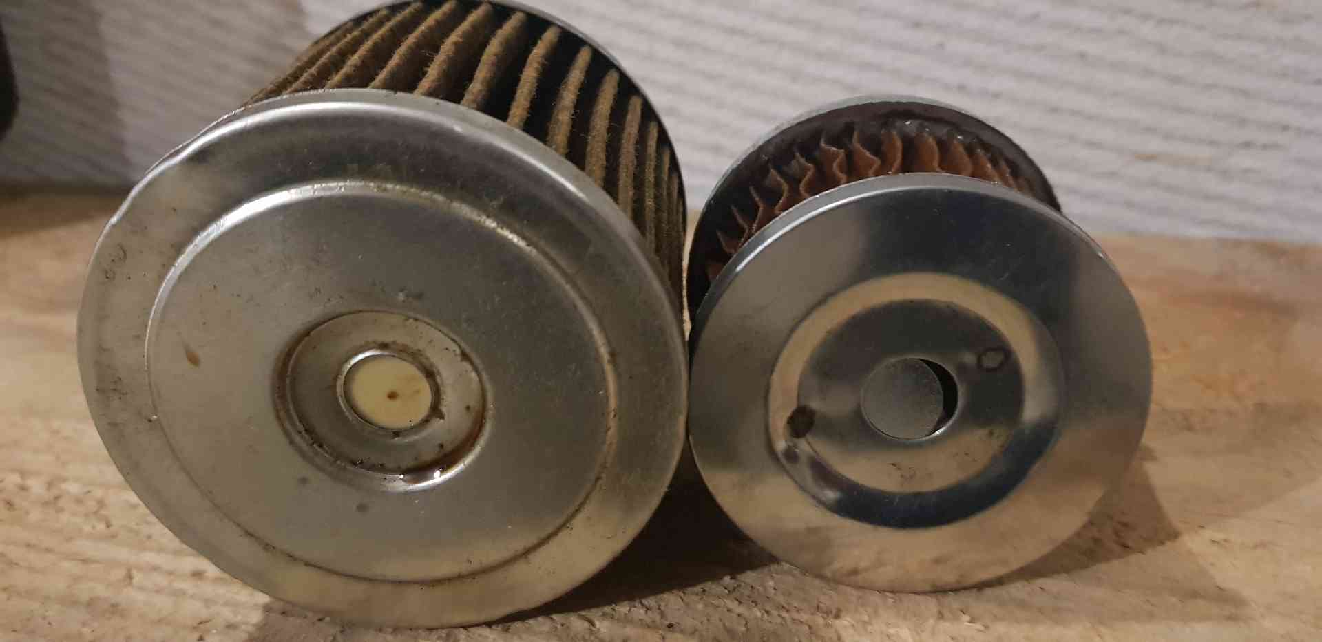

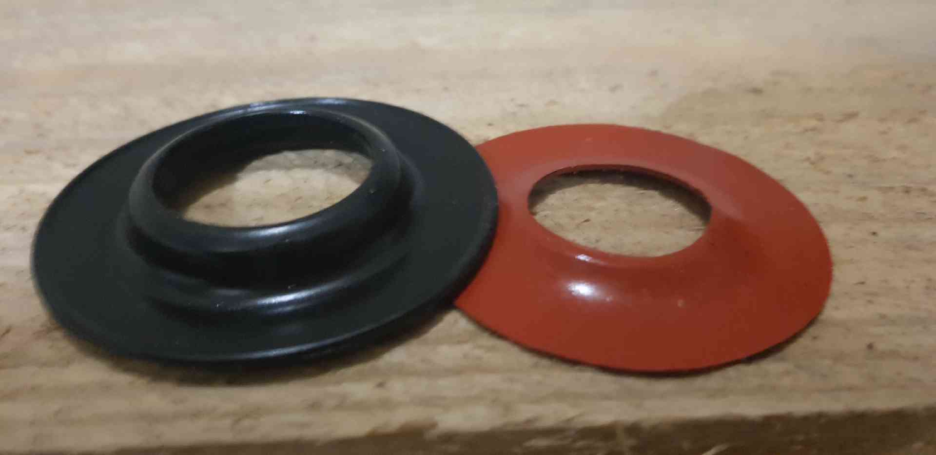

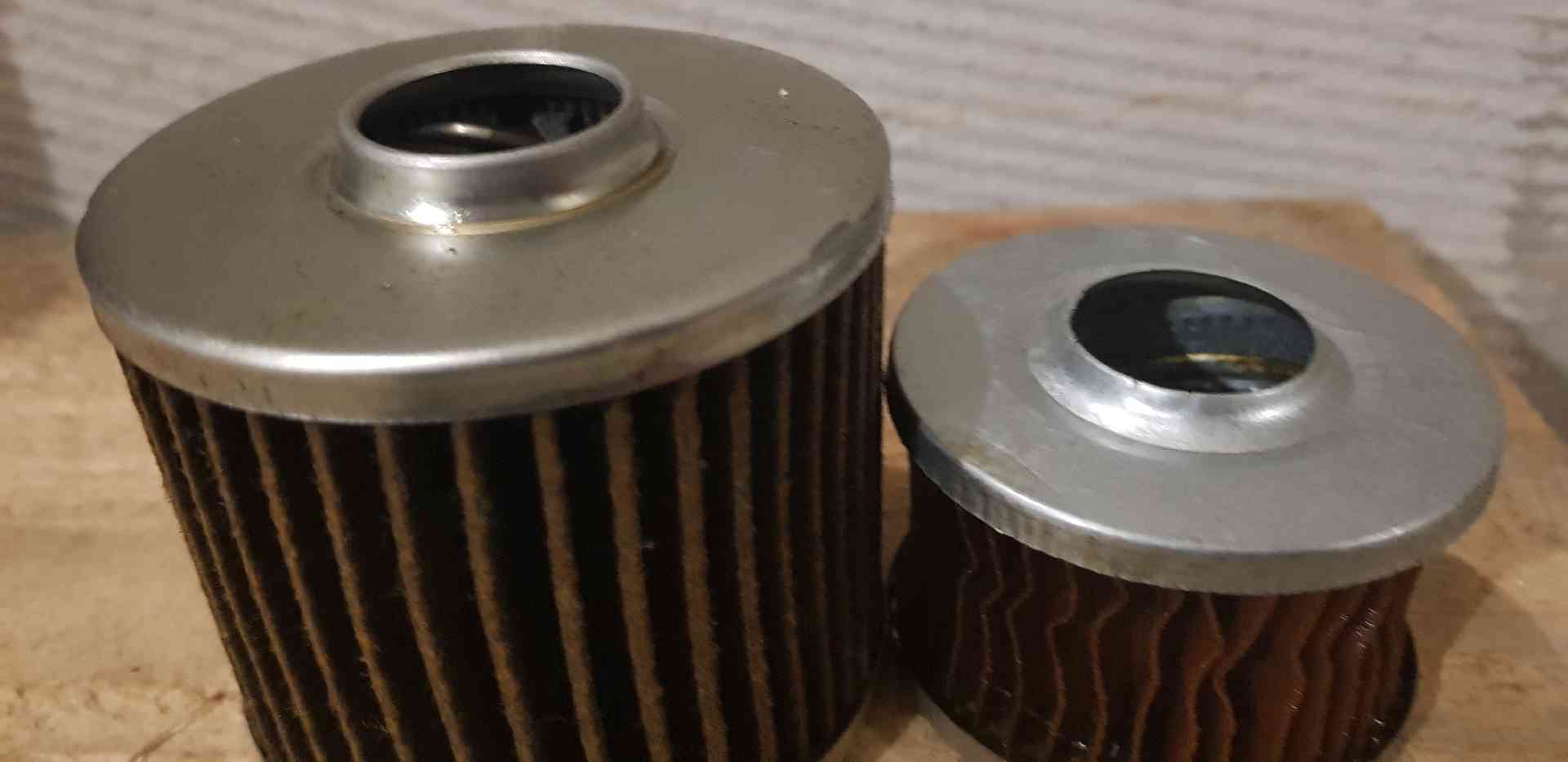

Как вы уже, я думаю догадались, слева оригинал, справа жалкая подделка:

Внешне фильтры одинаковые по высоте?
Алексей 007#12
Jeep-usa пишет:
Высота разная, но у них и артикулы разные, поэтому может быть так и должно.
