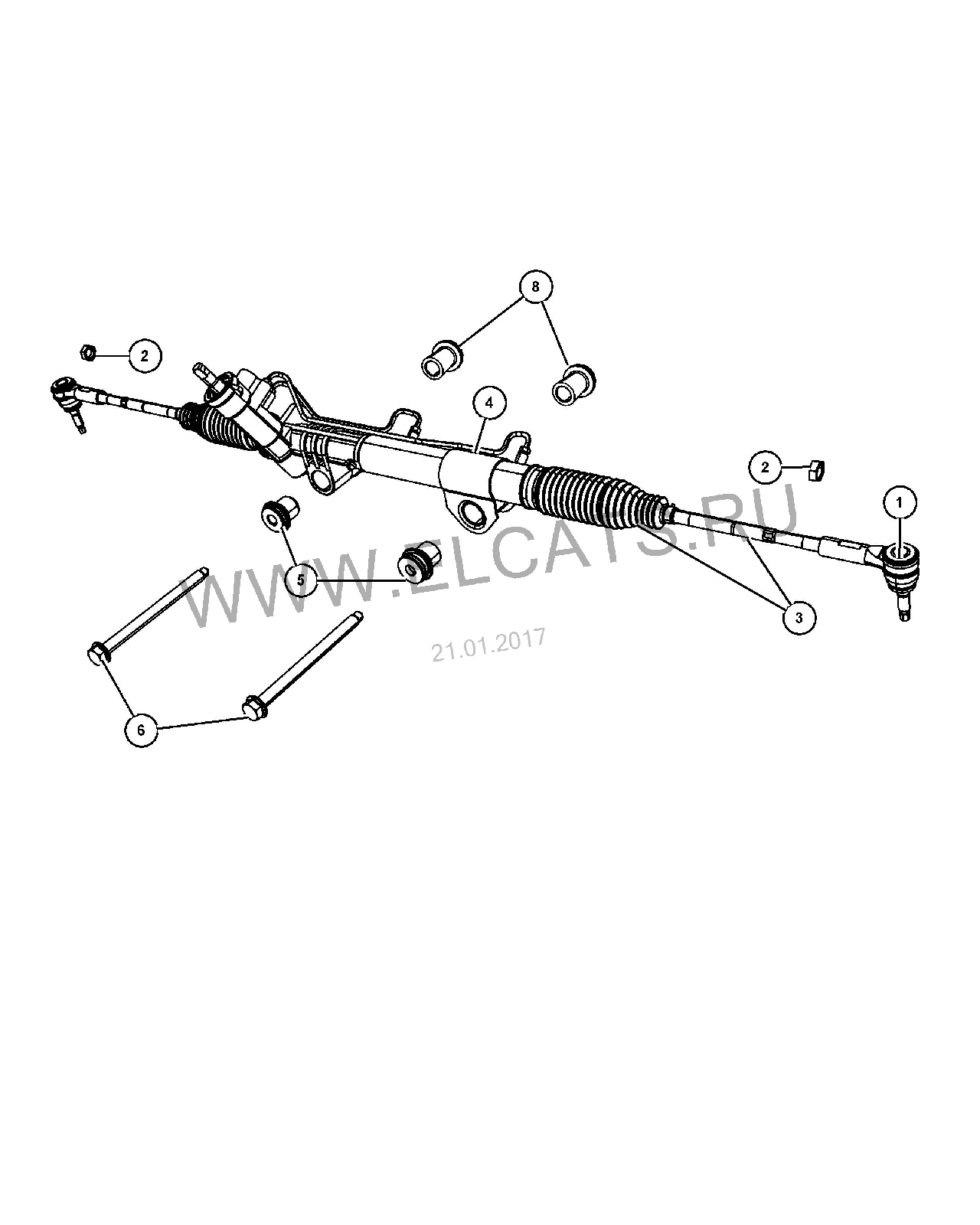

Сергей, по каталогу рулевая тяга идет в комплекте с пыльником (номер 3), как уже упомянул Александр.
Номер комплекта 68032265AA.
Сергей из Уфы#16
Привет Андрей! Да этот рисунок я видел. Как раз после автодока и полез на форум что наконечник есть с пыльником, а отдельно пыльника нигде нет. Даже цифирьки со снятого пыльника не пробиваются. Ладно пока поезжу с резиновыми от кукурузера. Алексей пришлет поменяю.
