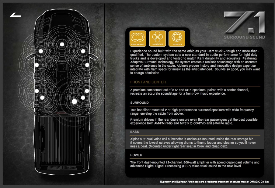

у меня на картинке вот что получается
по схеме у меня в машине 8 колонок
И я не электрик. Но в штате стоят 15 или 30ватт динамики, а начиная пихать 100ваттные. т.е. более чем в 3 раза 1 динамик превосходит штатный. Магнитола не очумеет? Или к этому комплекту еще усилок должен прилагаться?

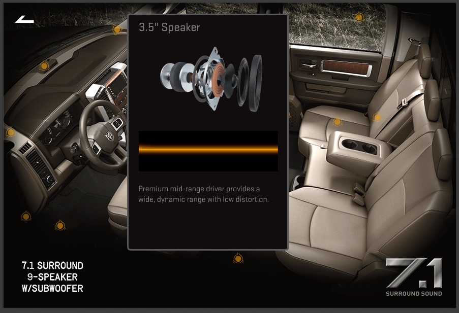

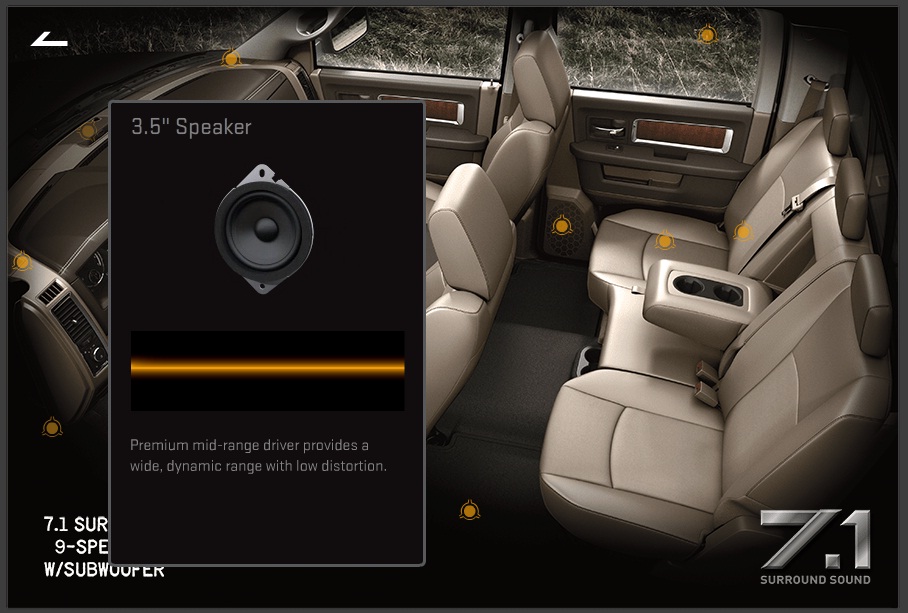

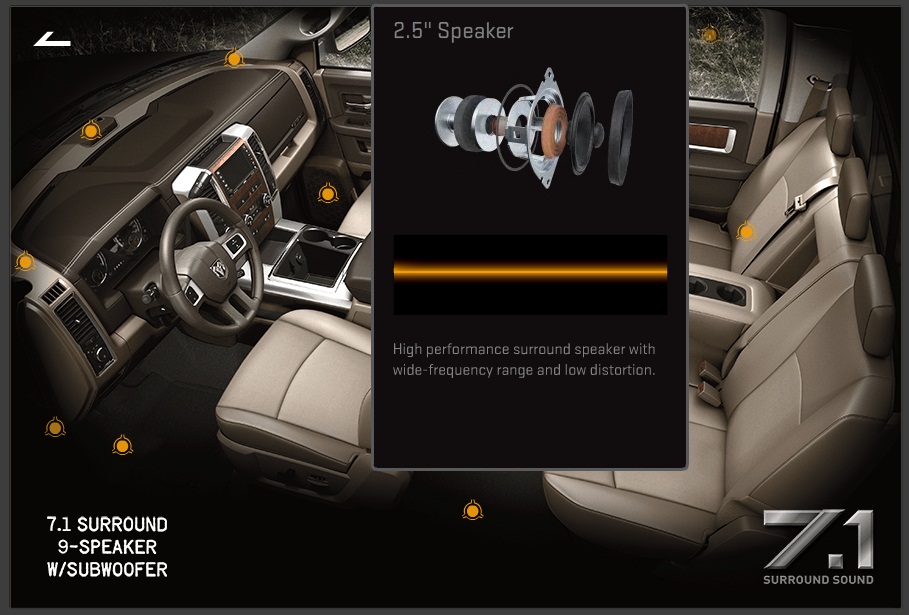

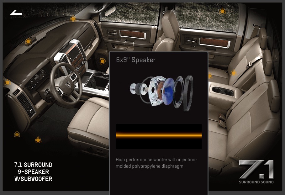

Stormic#12
Stormic#13
6x9 - перед/зад блины
2.5`` - пищалки зад
3.5`` -мидбасы перед
White ShadoW#14
ну 3.5" можно с натягом назвать среднечастотниками, но никак не мидбасами ) а в рекламе так и значится, собственно )

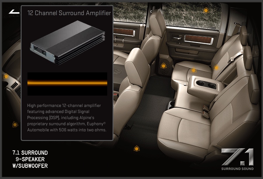

White ShadoW#16
а что означает вместо штатных? штатных сколько и в каком варианте? ведь есть же разные заводские комплектации. о какой именно идет речь?
если премиум, то судя по картинке:
Фото на dodgeram.ru
вся система под 2 Ома заточена
Stel#17
мне кажется что у меня по акустике идет как в комплектации SLT (без изысков) , но голова майгиговская.
как 2 ома, если на динамиках другие цифры?
White ShadoW#18
я же написал "если премиум"
Stel#19
в премиум усилитель еще стоит или ошибаюсь?
White ShadoW#20
почему еще? как раз уже стоит. в обычной АС все от головы должно быть запитано по-идее.
и динамиков заметно меньше, что можно визуальным осмотром уточнить

Stormic#25
White ShadoW пишет:
Попутал, однозначно среднечастотники, как в описании🙂
