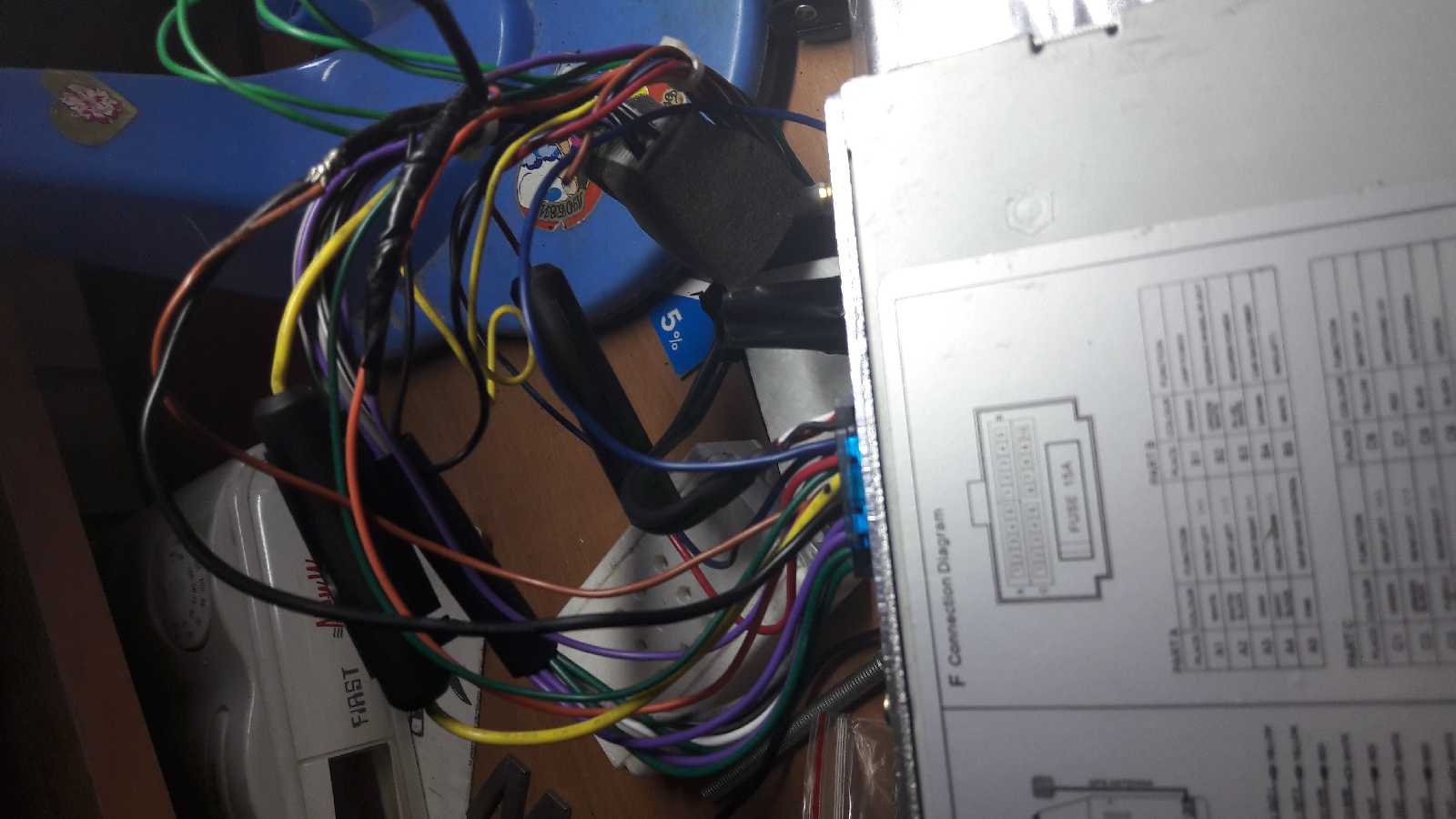

ewgen8 7 сентября 2016, 09:35 #10 Была срочная поездка на рыбалку. Только приехал. Магнитолу нашол хвост пока нет. Сегодня как найду сфоткаю. Было точно также в дороге не показывало

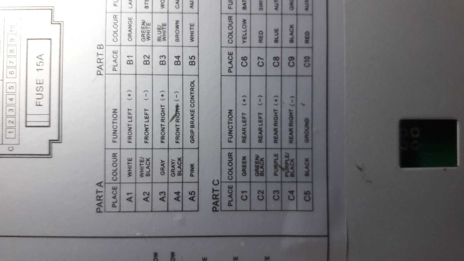

ewgen8 8 сентября 2016, 15:46 #11 А5 обрезан и запитан на массу

shaman 16 сентября 2016, 07:02 #16 И розового провода нет
ewgen8 16 сентября 2016, 07:07 #17 Поищите в колодке провод GRIP BRAKE KONTROL
shaman 16 сентября 2016, 07:19 #18 Вот как его найти? На майфуне распиновки нет. С цешкой прозвонил колодку на разрыв массы при включении коробки, ни один провод не реагирует.
ewgen8 16 сентября 2016, 07:38 #19 Тогда только попробовать поискать распиновку вашей магн. в инете
