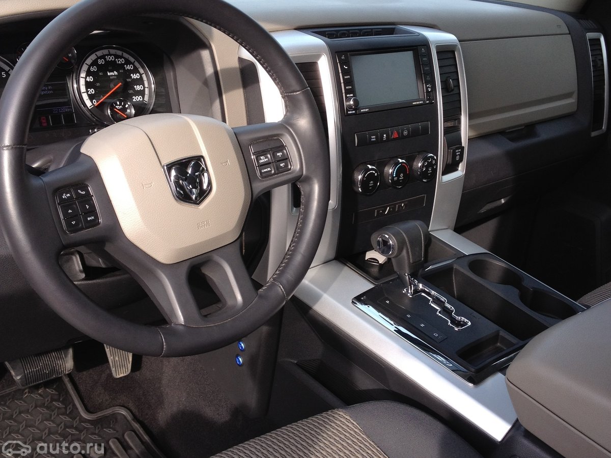

Имея голову Sirius, руль с 2-мя кнопками на каждой стороне Фото на cloudlakes.com
хочется поменять на руль вот такой
Фото на offroadclub.ru
Возникает несколько вопросов:
1. Подойдет ли руль по шлицам, креплению, и тп? У меня 2010, у продавца от 2012
2. Увидит ли этот руль мозги?
3. Увидит ли магнитола эти дополнительные кнопки?
4. Встанет без проблем моя подушка и крышка (сигнал) с моего руля на другой?
Наверное уже кто-то пробовал данную манипуляцию, какие подводные камни встанут на пути?
Заранее спасибо за ответы! Уж очень хочется управлять магнитолой через руль. На предыдущей машине была эта функция и очень привык к ней.

Нет, это две совершенно разные машины, с разными типами мозгов и т.д. (с точки зрения электроники, у Рэмов до 2013 и после 2013 – различия огромные). А именно такой руль у вас на фото.
Руль от 2012 будет выглядеть как ваш, у него кнопки управления магнитолой – с тыльной стороны.
Этот скорее всего подойдет.
У вас там нет что ли кнопок управления магнитолой при наличии майгига?
Если нет, то вам вот такой руль надо.

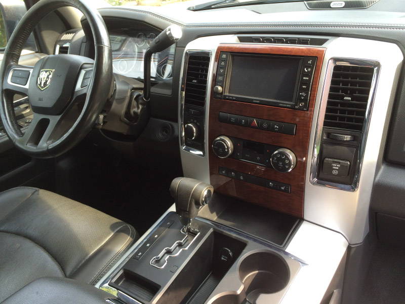

Максимум#22
555 (Сергей) пишет:
Где положено - справа от руля кочерыжка
А что это за гибрид на фото с двумя Акпп???
Stel#23
Максимум пишет:
555 (Сергей) пишет:
с двумя коробками))))
просто это фотография в процессе исполнения, на других фотках он оставит переключалку которая под рулем, а между сиденьями выкинет.

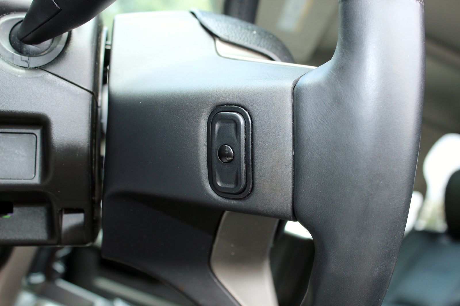

Stel#25
Сегодня посмотрел, если выкинуть подрулевой круиз, то там будет дырень. И будет на кожухе который вращается вместе с рулем.. Соответственно покупая руль, там уже будет все по феншую (если руль целиком продает человек)
