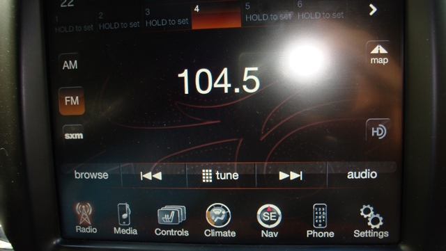

Как вернуть?

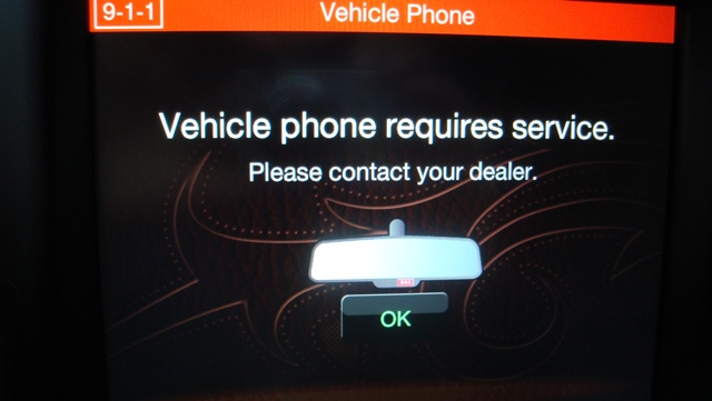

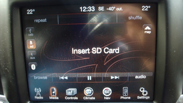

С утра завел, радио не заиграло. высветило вот такие картинки. Диск, тоже отказалась читать.
То есть всё видит: климат, меню, иконки разные. Регулируется подогрев сидений, руля, прибавляется звук, только его нет, бегунок видно, меняются станции, даже правой кнопкой с руля. Левой нет. А вот звука радио нет, пытаюсь ввести станцию - голое место. Сделал hard reset, никакой реакции, всё по прежнему. Перед этим было пару раз, что монитор отключался, становился темным, но всё играло и регулировалось. С утра всё восстанавливалось. Может опять утро поможет? 🙂

Проблема распространенная. Решается по опыту тремя способами (то, что я увидел, пролистав ссылки)
1) Сбросом UConnect до заводских настроек.
2) Перепрошивкой/обновлением головы.
3) Заменой головы.

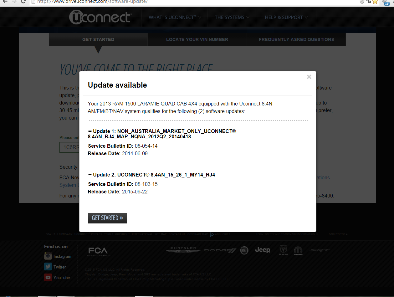

От добра добра не ищут! Обновился с 13 там чего-то до 15.26.1. На сайте driveuconnect машинка определилась правильно - 2013 RAM 1500 LARAMIE QUAD CAB 4X4 equipped with the Uconnect 8.4N AM/FM/BT/NAV . Как написано скачал 8,4AN_RJ4? Все обновилось, но перестало работать радио и не читает флэшку с MP3. Появилось какое-то DAB. Вопрос: можно ли откатить всё в зад или что делать? Кто виноват и так понятно.
Сбросил до заводских настроек. Радио заработало. После обновления до 15.26.1 ничего не изменилось.
