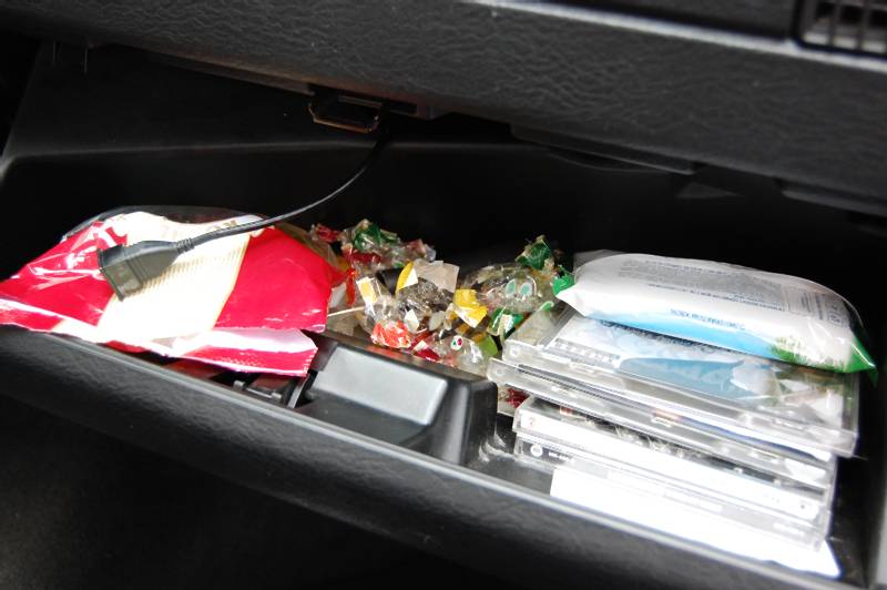

Специальным дорогостоящим инструметом протягивается шнур USB в бардачёк
