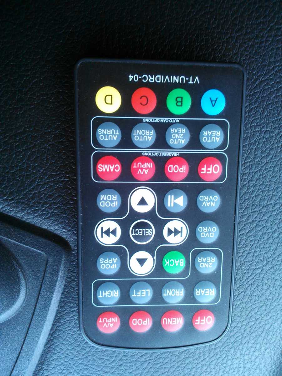

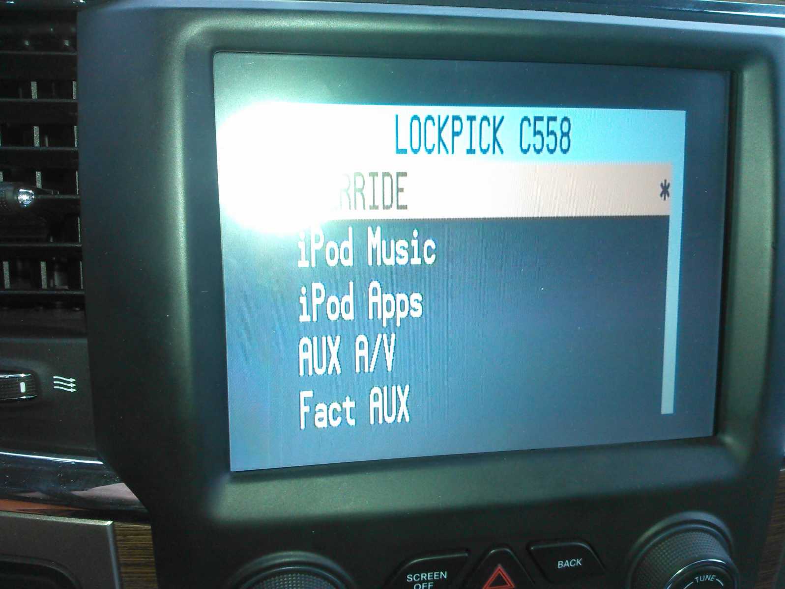

фото пультика прилагается информация выводится на штатный монитор + отдельно провод для подключения Ipod

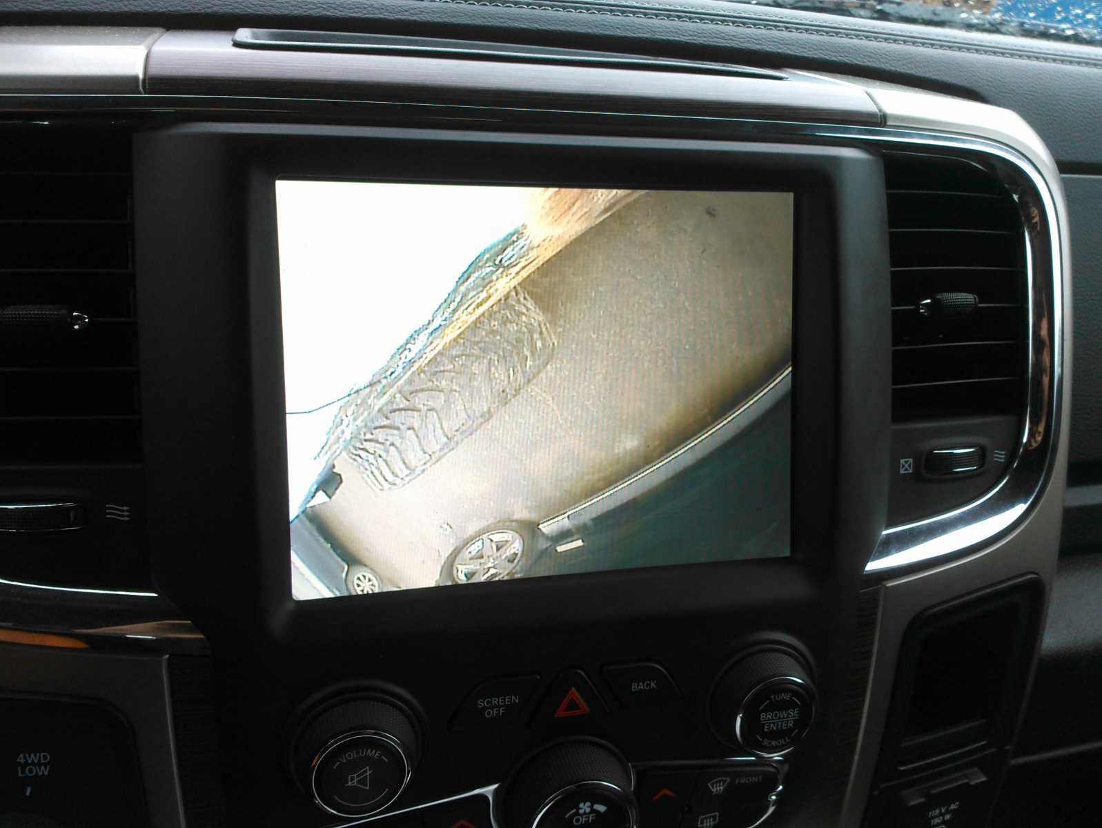

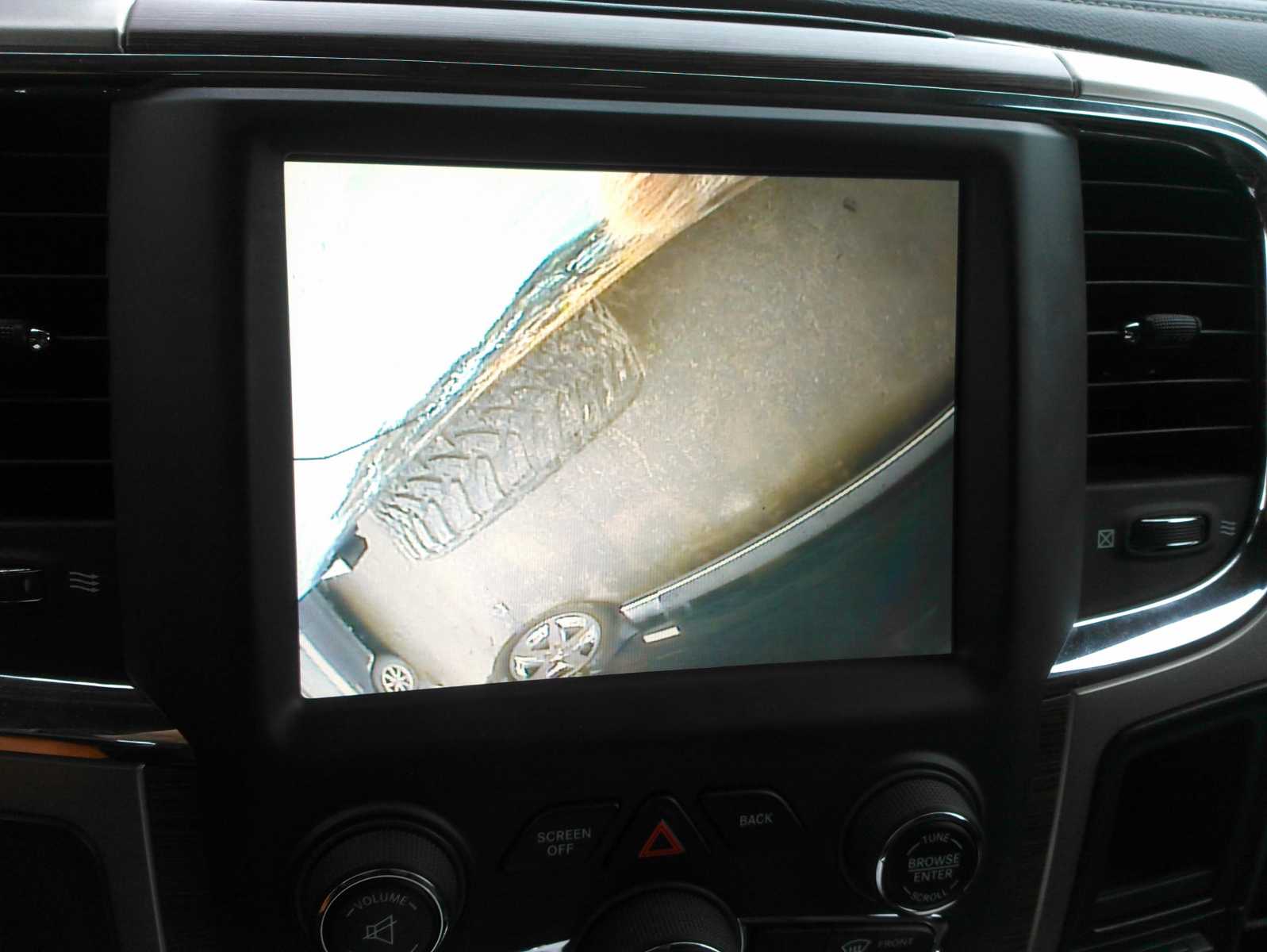

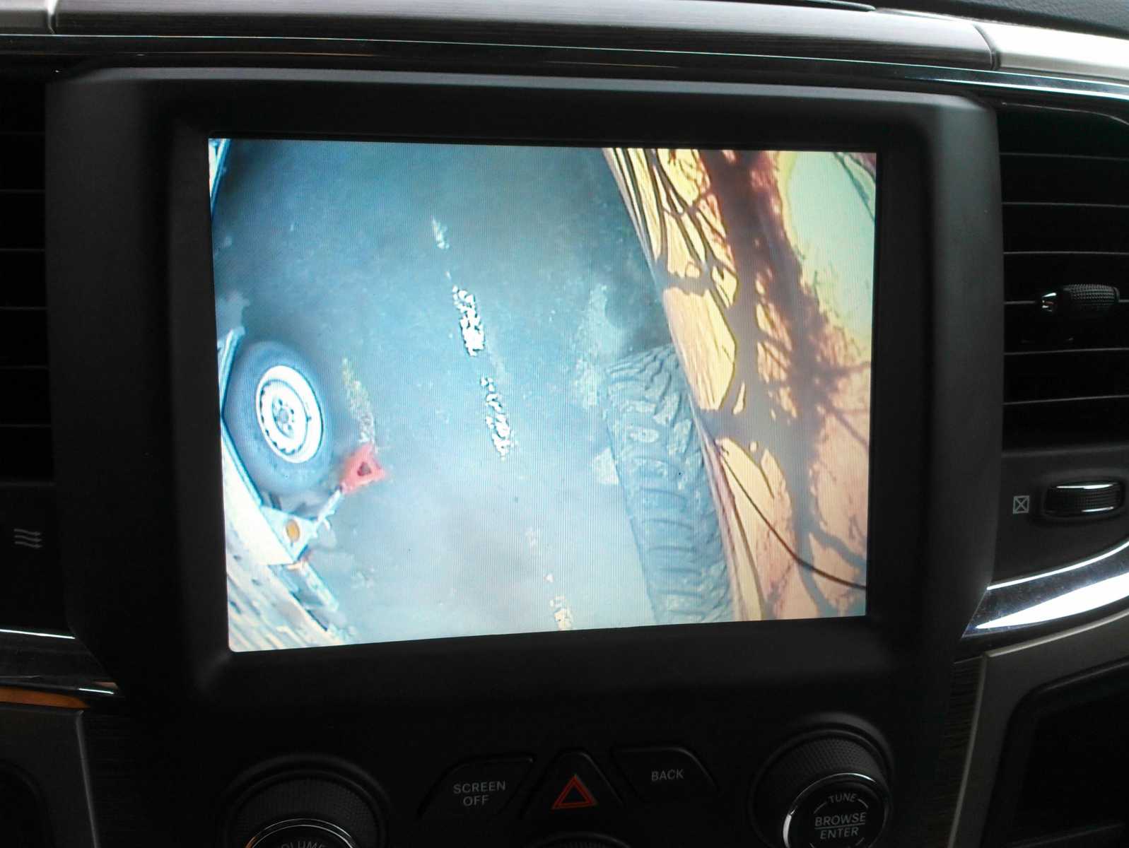

далее - при включении поворотника ( актуально при проезде узких мест ) включается камера и показывает положение колеса и расстояние до предметов
