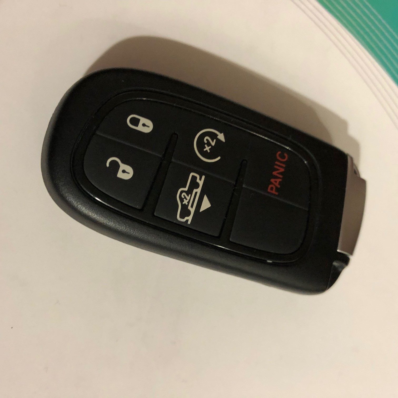

Привет кто подскажет как заряжается брелок на модели рам 1500 2014года и как можно выбрать в меню мультимедии русский язык

в брелоке меняется батарейка
в базе русского языка нет

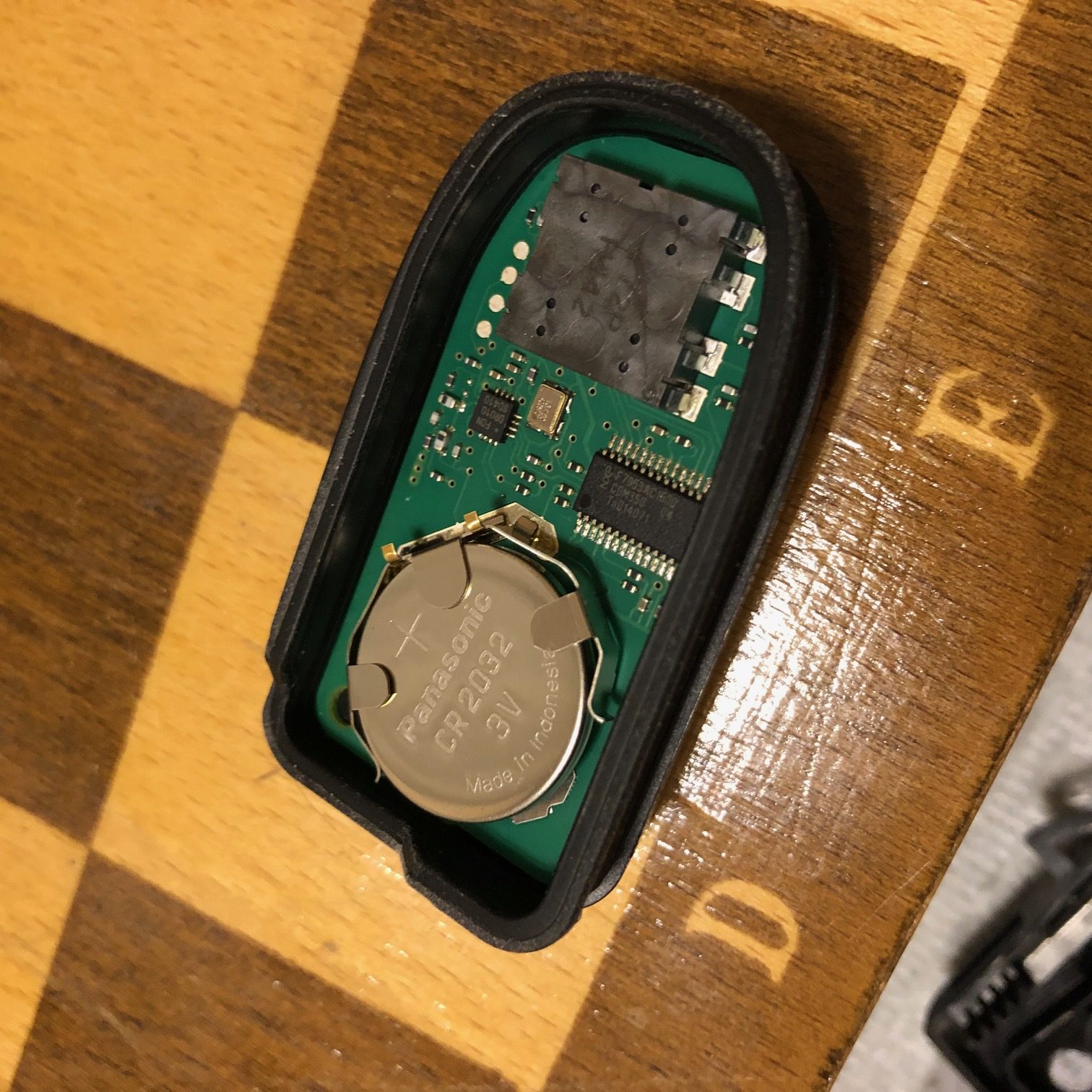

нашёл брелок разбирается на две части аккуратно там таблетка

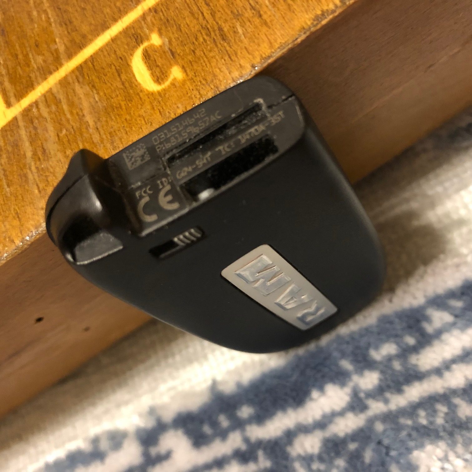

В RAM 2014 года ключ вообще всегда в кармане и кнопка стоп/старт, паза нет. Внутри стоит таблетка за 50-100 р. Разбирается легко. Сначала вынимается металлический ключ и под ним уже надо смотреть. В пару мест острым чем-то прожать - ключ разваливается на 2 половины.

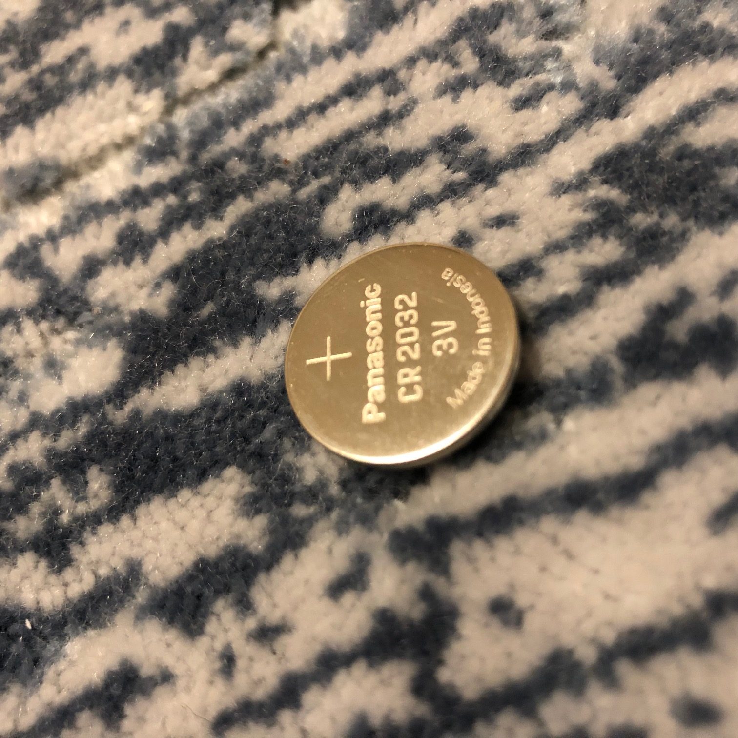

Замена батарейки в ключе 13+
CR2032
