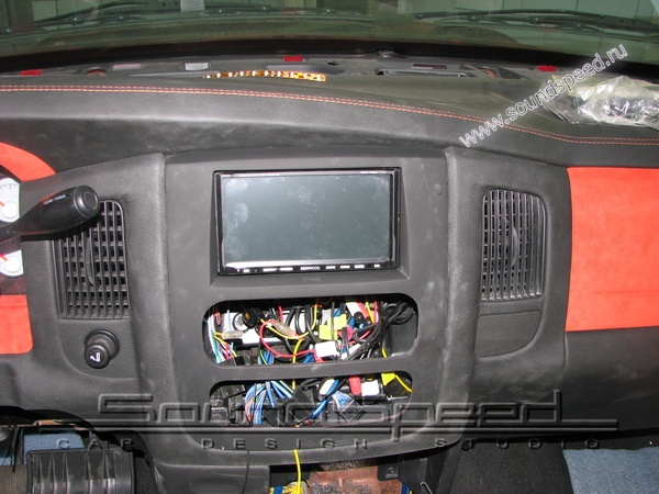

исполнено собственноручно,сегодня отдали в ламинацию,а это лишь рабочий вариант под грунтом: [img size=600]http://www.dodgeram.ru/components/com_fireboard/uploaded/images/_____1_1.jpg[/img]

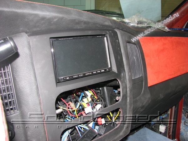

далее [img size=600]http://www.dodgeram.ru/components/com_fireboard/uploaded/images/_____2-4b6cf1c5fa79f3fa1e0780213f7d7adc.jpg[/img]

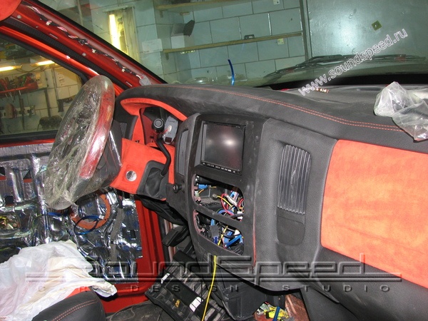

ну и... [img size=600]http://www.dodgeram.ru/components/com_fireboard/uploaded/images/_____4.jpg[/img]

ну на словах могу описать как делал-

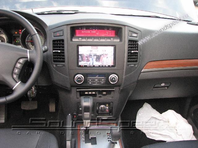

-есть контурная рамка от установленных магнитол,вот её приклеил,соответственно обрезав нижнюю часть,к штатной рамке,снес излишки и остальное шпаклевка,но тут на словах трудновато...короче приедишь покажу набор \"инструментов\"под изготовление рамок,ну и разумеется обещаю мануал на следующей работе в картинках сделать...только врядли без опыта кто то справится,я то их наваял много и на разные модели,вот например паджеро 4- [img size=640]http://www.dodgeram.ru/components/com_fireboard/uploaded/images/f_13095048.jpg[/img]

да просто я нижний склон стачивал,а ты нет.просто у меня смотрится так из за того что я рамку утолстил на 5 мм в глубину.высота отверстия ровно 9см 9 мм!замерь свою ради сравнения!😉 именно из за 2мм сверху на твоей рамке мы и отказались от этого варианта да и верхняя \"утроба\"визуально ограничивала подгонку аппарата,а у нас с этим строго!вообщем увидимся я поясню как переделать,тем более под готовое место.контур я не выбрасывал так что думаю за пару дней сваяешь 😏
