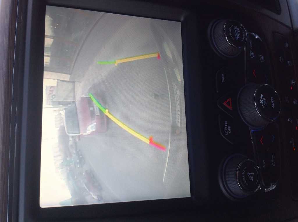

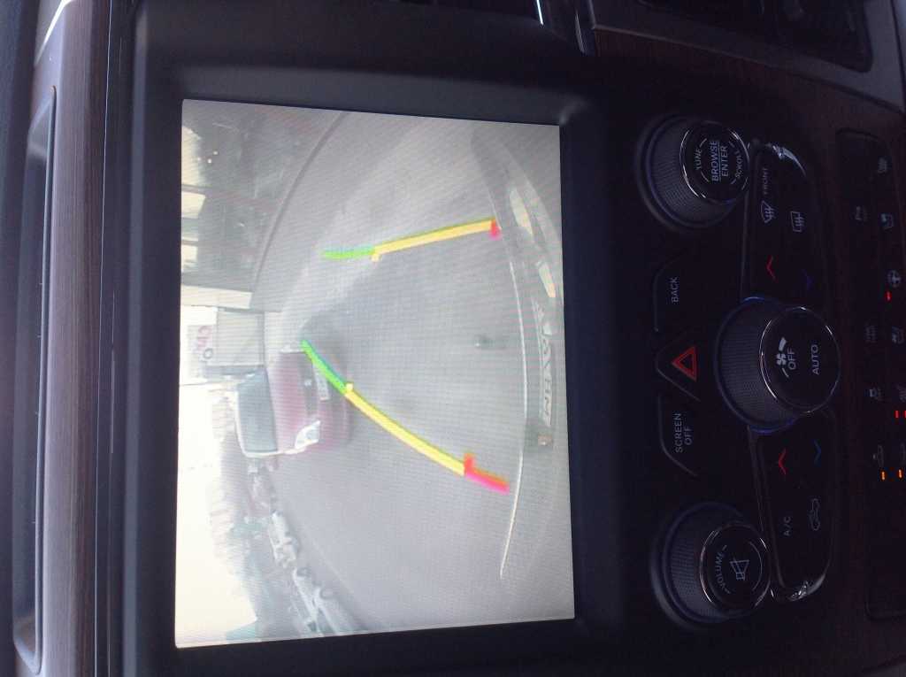

Smith#14
Вот так моя камера показывает все в молоке!
badvik#15
Или фото неудачное, или действительно проблема. У меня такого нет.
F470140#16
У меня бошка Alpine 928r стоит - штатная камера показывает изумительно.
Smith#17
Нет друзья именно так и показывает все в белой пелене как будто засвечено!
