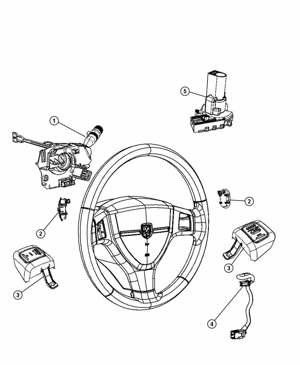

тут на е-вэй нашел много штатных кнопок от dodge ram 1500 для управления головным устройством с руля(регулировки громкости итд)...
вопрос: если я поставлю родную голову с навигацией и поставлю на руль это чудо, то будет ли оно работать?
может кто то уже пытался такое проделать?
как я понимаю,на улитке руля должны быть разъемы для этих кнопок,а родное головное устройство с навигацией (или даже китайское которое, как заявлено,работает от штатных кнопок) должно соответственно слушаться этих кнопок.
по внедрению на руль проблем не вижу(они ставятся обратной стороны руля)
если кто,что то про это знает то дайте знать 🙂

а жгуты проводки?
карапуз#4
Нужно менять:
- улитку
- жгуты проводки
ROLF(Вова)#5
в улитке как правило есть для этих целей разъемы

По опыту владения тремя мопарами - клокспринг (улитка) с кнопками и без них - разные.

на ram 1500 2010 года
ogurets13#8
вот что и хочется знать :есть разъемы на улитке или нет
Wikus van de Merwe#9
Кладу голову на пень. Надо менять улитку.
Разбери. Делов на полчаса. И все увидишь. Но только со снятием клеммы аккума.
