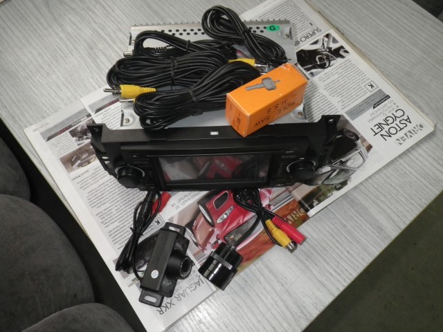

Ну вот - прийдется таки кропать отчет:

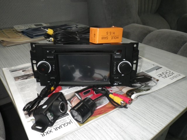

Пришла коробочка, а в ней -

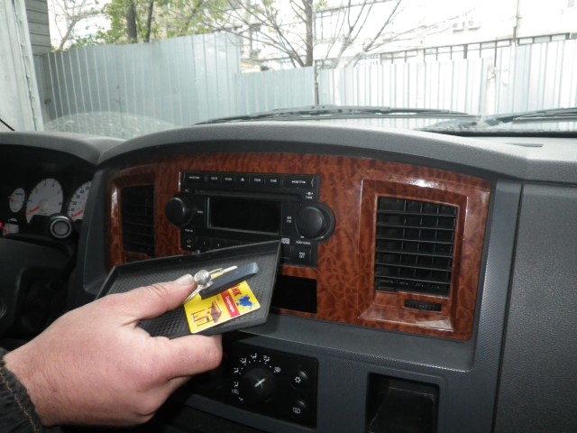

Последний взгляд на старую -

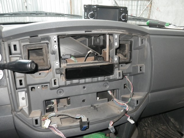

Ну и разбираем консоль -
Дальше мне пришлось покинуть установщика и бежать на работу. Протяжка проводов, установка антены GPS, и установка камеры не снимались, но там нет ничего сложного и если кто будет сам устанавливать, то процесс я опишу и сфоткаю где что проложено. В комплекте идет все что надо. Никаких переходников не надо. Все просто подключается и подходит по посадочным. Вот что мы получаем:

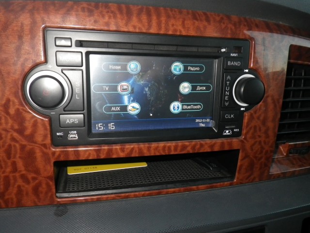

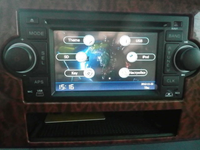

Это главный экран. Как видите все по-русски
Вот второй экран. Тут почти по-русски, но, слава богу, не по-китайски

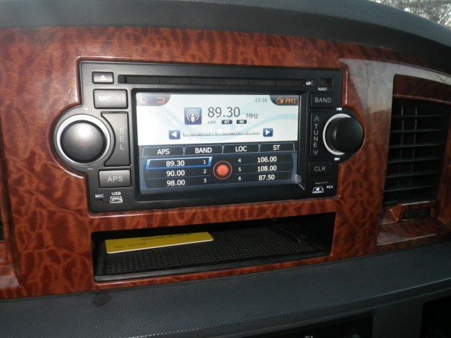

Вот как выглядит радио
Вот проигрывание диска, собственно так же выглядит и проигрывание из другого источника

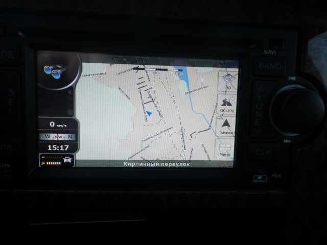

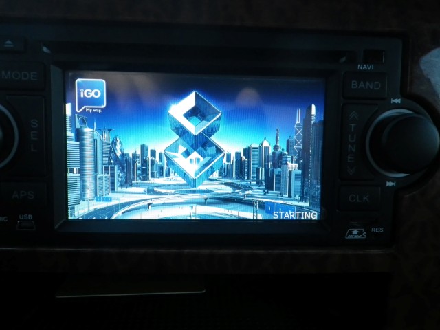

Запускаем навигацию. Что радует приемник моментально находит положение и нет эффекта холодного или горячего старта. Это потому что этот дивайс даже время берет со спутника, а не сам его хранит. Т.е. приемник включается вместе с головой - это хорошо!

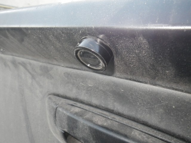

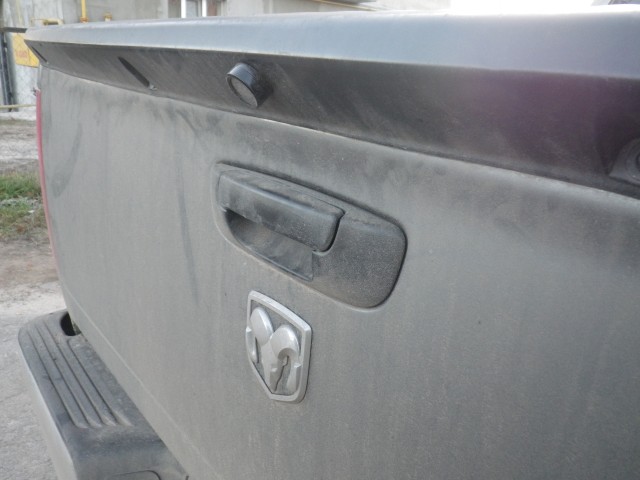

Ну и камера. Хотел ее поставить повыше, что бы не пачкалась. Пробовал и под бампер, но тут она встала хорошо. Да и на бампере она бы не работала нормально. Об этом напишу.

- Камеры пришли с маленьким углом обзора, потому они почти бесполезны. У меня она видит только землю. Если ее установить как надо, т.е. горизонтально или с небольшим наклоном, то парковаться по камере получается в 60 см от бордюра, а краев вообще не видно. Она не годится для такой широкой машины.

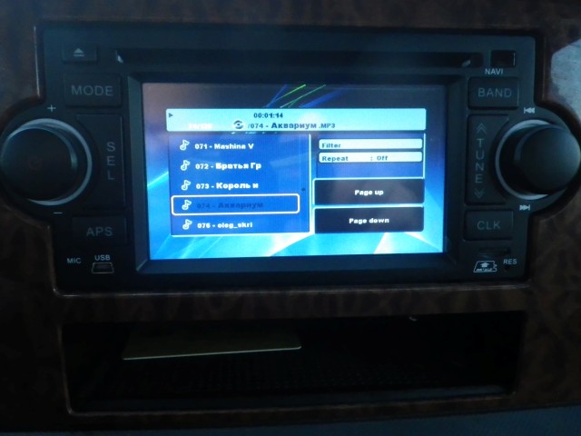

- Слушать музыку и смотреть на карту нельзя. Только смотреть на радио и слушать навигатор, который затыкает радио на некоторое время,а не на время своей фразы.
- Музыка с SD и Flash пока не запустилась, потому что софтовый плеер странно относится к папкам. Похоже он их не любит.
Но все эти минусы можно побороть. Китайцы уже высылают мне другую камеру. Навигацию я хочу переставить и получить там 3 системы - iGO, Navitel и OZI. Можно будет еще добавлять. Софтверный плеер надо заменить. Это все возможно. Я раньше перепрошивал навигаторы и тоже самое можно сделать и с этим. Вот на днях я это и сделаю, а о результатах отпишусь. Мой совет - пока не покупайте. Подождите пока я решу это все.
