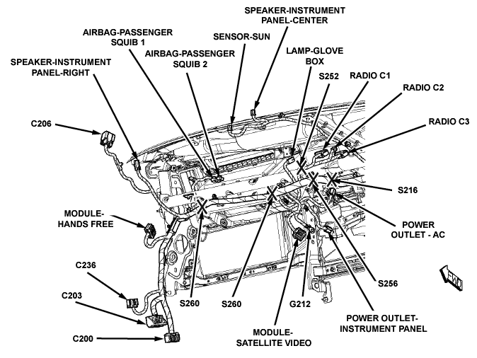

Сегодня есче раз пересмотрел схемы, есть отдельный блок именно для Satellite Video. Судя по картинке, расположен в раене нижнего бардачка, со стороны центральной консоли ( на картинке, приведенной ниже, вид на правую сторону панели "со стороны моторного щита" ).
Крышка нижнего бардачка вынимается легко без помощи какого-либо инструмента, достаточно сжать клипсы по бокам.
