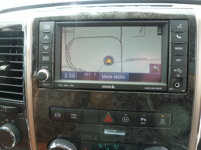

Привет, китаёзы выпустили голову в форм-факторе REC/REJ 2.5ДИН штатной головы, запузырив туда 8-ми дюймовый экран!
Теперь не нужны никакие переходные рамки – втыкается один в один вместо штатного блока вот такого вида:
Фото на radikal.ru
