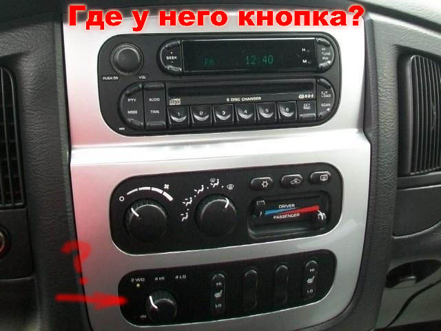

Dmitr#29
Andrey писал(а):
6. нажать кнопку нейтраль и держать примерно 5 сек
1. Коллеги, заинтересовавшись данной темой,
смотрел у себя, искал заветную кнопку.
Кто подскажет, не кидая помидором,
где она должна быть?
(Имеется ввиду кнопка "нейтраль" раздатки)
ЯШа#30
Dmitr писал(а):
. должна быть в левом нижнем углу панельки переключателя режимов, такая маленькая, только чем-нибудь тоненьким и тверденьким нажимать. С буковкой N рядом.
Dmitr#31
спасибо, теперь понял.
надеюсь, не пригодится🙂

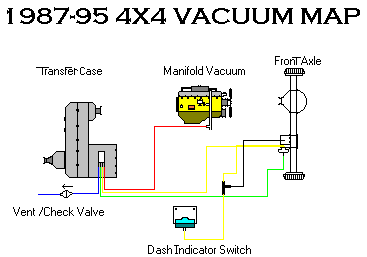

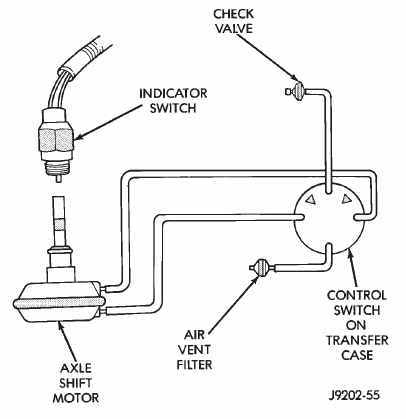

Всем здасте!! Вопрос к знатокам П/П... Намучился... Не выключается передний кардан, симптомы и предистория:
Начнем с главного - DODGE RAM 00 года, 5.2 магнум...
Неделю, полторы назад - включил по надобности полный, тот что ХАЙ.... Попользовался, проехал, выключаю, а он - не отключается, точней полный отключился, так как он механический от раздатки, а вот передний кардан от моста не отключился и горит желтая лампа на приборке 4WD... Проехал км 10 - погасла сама, и по ощущению отключился кардан, точней он точно отключился....
Два три дня назад опять понадобился полный привод.... И до сих пор не выключается передний кардан от моста...((( Залез под машину, на мост подходят две пластиковые вакуумные трубки - одна из них была сломана от старости (высохла)... Вылечил трубочку, но лампа так и не гаснет, компрессот качает, давление под нипилёчком есть...Снимаю фишку с клапана - давление пропадает (под нипильком), удя по всему... Короче стопор - не знаю, куда дальше лезть, а кардан так и крутится и лампа ПП горит...)))
Прошу не глумиться и не подкалывать .... в Гелике выличил такую же тему сам при наличии схемы... Но с Рэмом не знаком... Помогайте.... 🙁
susanin#33
ну нифига се ! 😠 "схема" надо? 😆 ну открути четыре болта на 10 и все поймешь. какой компресор? его там сроду не было 🎉 . там стоит обычная крайслеровская приблуда: вилка, шестерня и двухсторонний вакумник, вся эта дрянь управляется механическим переключателем вакуума на раздатке. 😛
сначала смотри магистрали, потом вакуум на мосту, потом вилку. 🎉
вот как то так ,в принцыпе у крайслеров этих годов все одинаковое. 🎉
servikk (Сергей)#34
Спасибо, теперь бы как нить найти этот вакумный переключатель на раздатке, как он выглядет и возможно ли к нему подобраться снизу или сверху??
На "вакумной преблуде" на мосту две трубки - красная и чёрная - красная была отломана - отремонтировал/заменил, но ни чего не изменилось.... А про насос - под капотом спереди справа стоит - с разъёмом и двумя или тремя шлангами 15мм в диаметре, через какой то тройник с нипелем комутируется к какому то клапану, тоже с разъёмом...дальше все шланги уходят куда то вниз в сторону трансмиссии...
servikk (Сергей)#35
ХА... знатокоФФ тут много... Спасибо за помощь, буду разбираться сам...
ЗЫ: кардан вчера отключился сам... 😳
