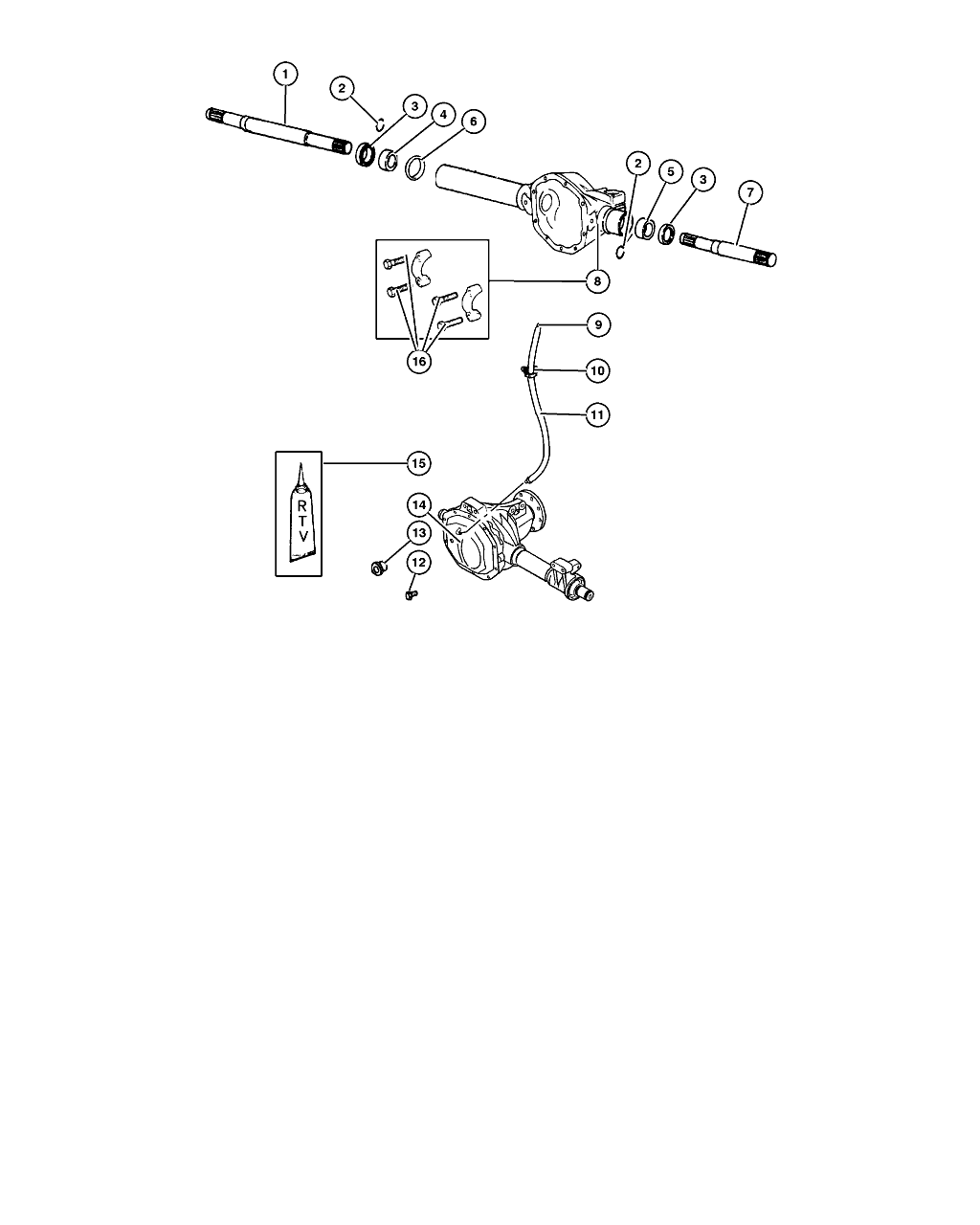

Kuz писал(а):
Есть рам 1500 регуляр каб,подскажите что нужно для полного привода
из глобального,раздатка и два кардана,чулок моста в сборе,два привода,поворотные кулаки,нижние рычаги-это так на вскидку 🎉
Kuz#6
Переднего моста у меня нет, зачем чулок?
Дядя Юра#7
это так мост называется на полторашках
Kuz#8
Т. Е. Нужен передний мост в сборе, я правильно понял?
Дядя Юра#9
правильно
