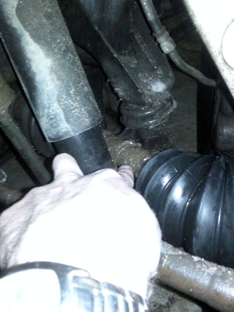

Модель 1500 2004 г.в. 4,7 механика, раздатка. Слетел хомут пыльника )тот что ближе к колесу) не переднем левом колесе, нужем мастер или автосервис хороший. Спасибо!

А самому не получится поставить ? 😳 Внутренний хомут можно и от системы ОХЛ поставить любой по диаметру подходящий ! Старый хомут выкинул .Новый раскрутил до конца надел на ось шруса и пыльник и просто затянул но на сильно так чтоб пыльник не прорезало! 😛

Самому - если только прям сразу заметил!... Что врядли... А так там уже наверняка лягушки (в ШРУСЕ)...

однозначно снимать, разбирать, промывать...набивать свежей смазкой, иначе вообще нет смысла делать.

Пыльник конечно лучше оригинальный. Накрайняк от Дукато/Джампер отлично подходит. Лучше брать пластиковый. Если память не изменяет большой диаметр 114

Спасибо, надеюсь лягушки туда еще не успели просочиться. Пыльник я ставил туда оригинальный, только было у меня огромное удивление, что оба хомута что шли с ним в комплекте совсем не держат, отлетели оба в первый день после замены этого пыльника, поставил наши затяжные с гайкой.
Ладно вроде как на завтра записался на ремонт, глубоко надеюсь что дело обойдется только смазкой и сбором-разбором) 😉 ...... или здравствуй новый шрус!!!!!!!!!
