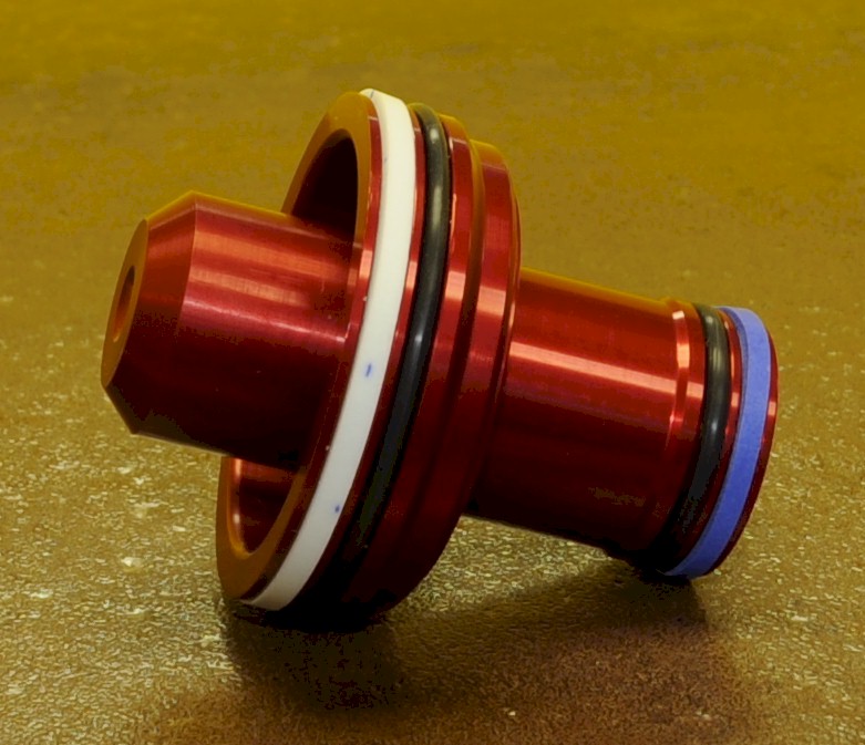

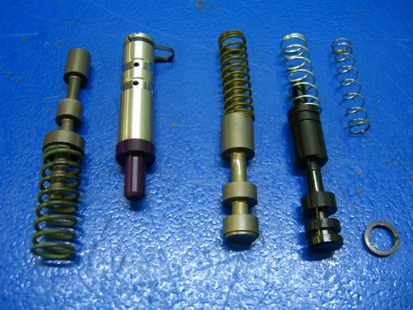

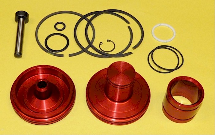

По доработкам коробки существует решение всего, что здесь обсуждалось.
1. По тюнингу мозгов: модифицированные клапаны SONNAX, исключающие утечки и устраняющие недоработки в управлении + изменение давления и для блокировки трансформатора тоже.
2. По гидроприводам: вместо литых поршней и пластикового гидроаккумурятора - выточенные из цельного куска алюминиевого сплава усиленные поршни как гидроаккумулятора, так и поршни сервопривода со специальными дополнительными резиновыми манжетами, полностью исключающими утечки.
3. По сцеплениям: усиленные фрикционы + стальные диски из высоколегированной стали.
4. По железу: замена планетарных редукторов на усиленные на 50% передний и на 25% задний планетарный механизм. При чем новые планетарки имеют стальной корпус, а не алюминиевый как в стандартном варианте.
Если заказывать АКПП в полном тюнинге из-за бугра - разтаможка за 80 килограммов будет достаточная чтобы заказ потерял свой смысл. Уже пытались.
На счет бублика с 5-ю фрикционами - это под большие мощности. На стандартном двигателе при включении блокировки, ты будешь ощущать некомфортный удар. Так что бессмысленно этим заморачиваться. Проблема выхода из строя блокировки трансформатора - это проблема давления - болезнь большинства американцев. Она решается дешевле: исключением паразитных утечек в управлении АКПП и регулировкой давления.
2 стандартных клапана (оба - оливкового цвета) и модифицированные. Покрыты износостойким лаком и новые пружины с измененной прогрессией сжатия.
Поршень аккумулятора от 48-й АКПП из алюминия, с дополнительными резиновыми манжетами.
