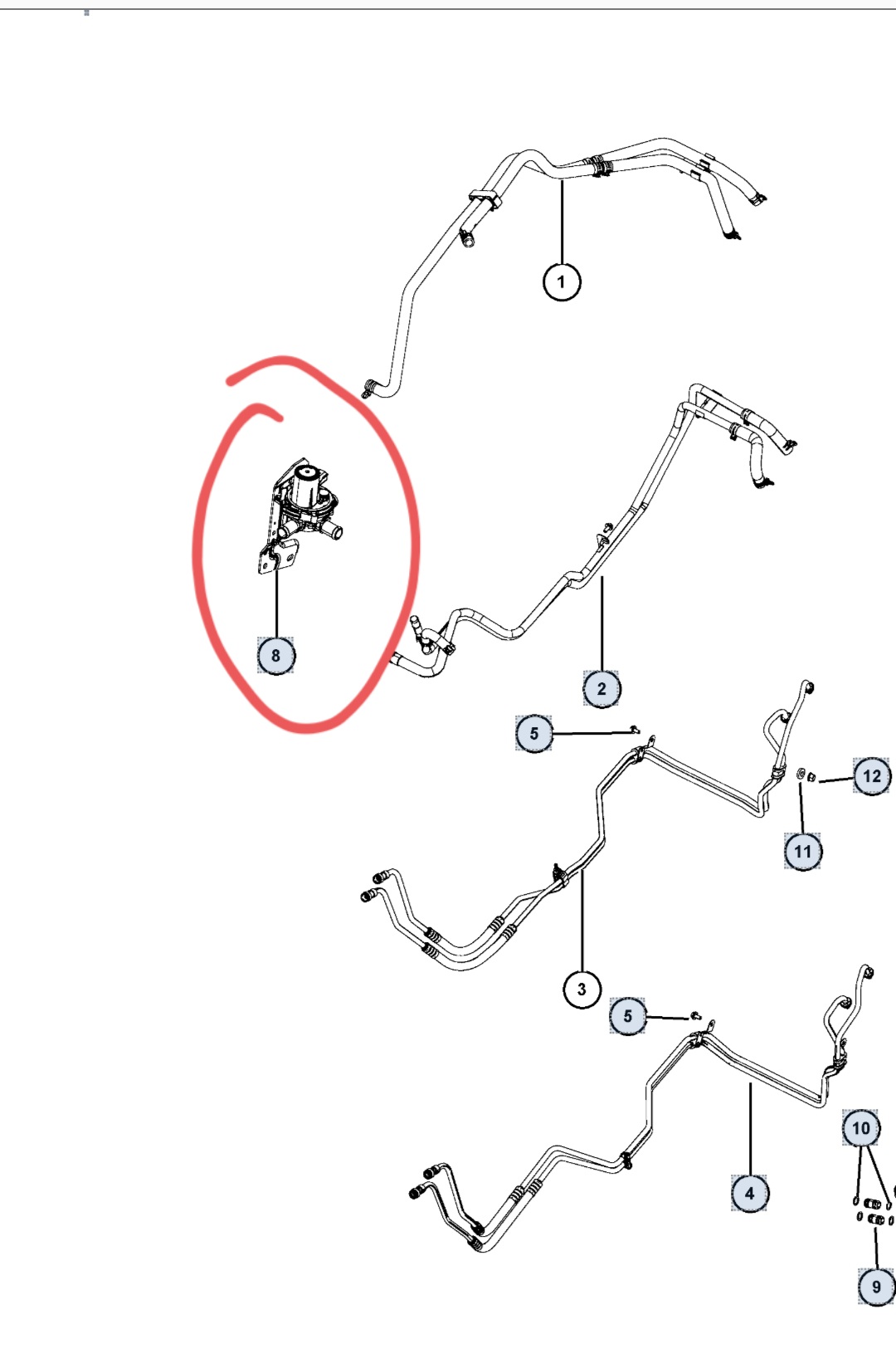

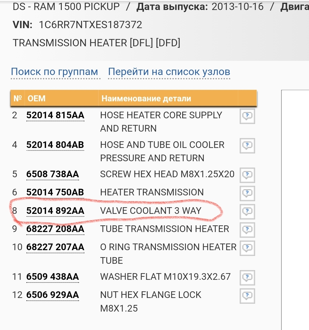

А где стоит тормостат на АКПП ?
Я в схеме нашёл толко трёх ходовой клапан.
beetle#5
Это подогрев коробки. Этот клапан подаёт антифриз на теплообменник вода/масло, при прогреве коробки.
Смотрите систему её охлаждения.

Я и смотрю систему охлаждения, там не вижу термостата, пожет клапан не закрывается или не открывается и продолжает греть коробку.
Покурил америкосовские форумы, проблема такая тоже встречается но пишут что у кого стоит клапан, у кого-то его нет.
Как его отдиагностировать х/з.
