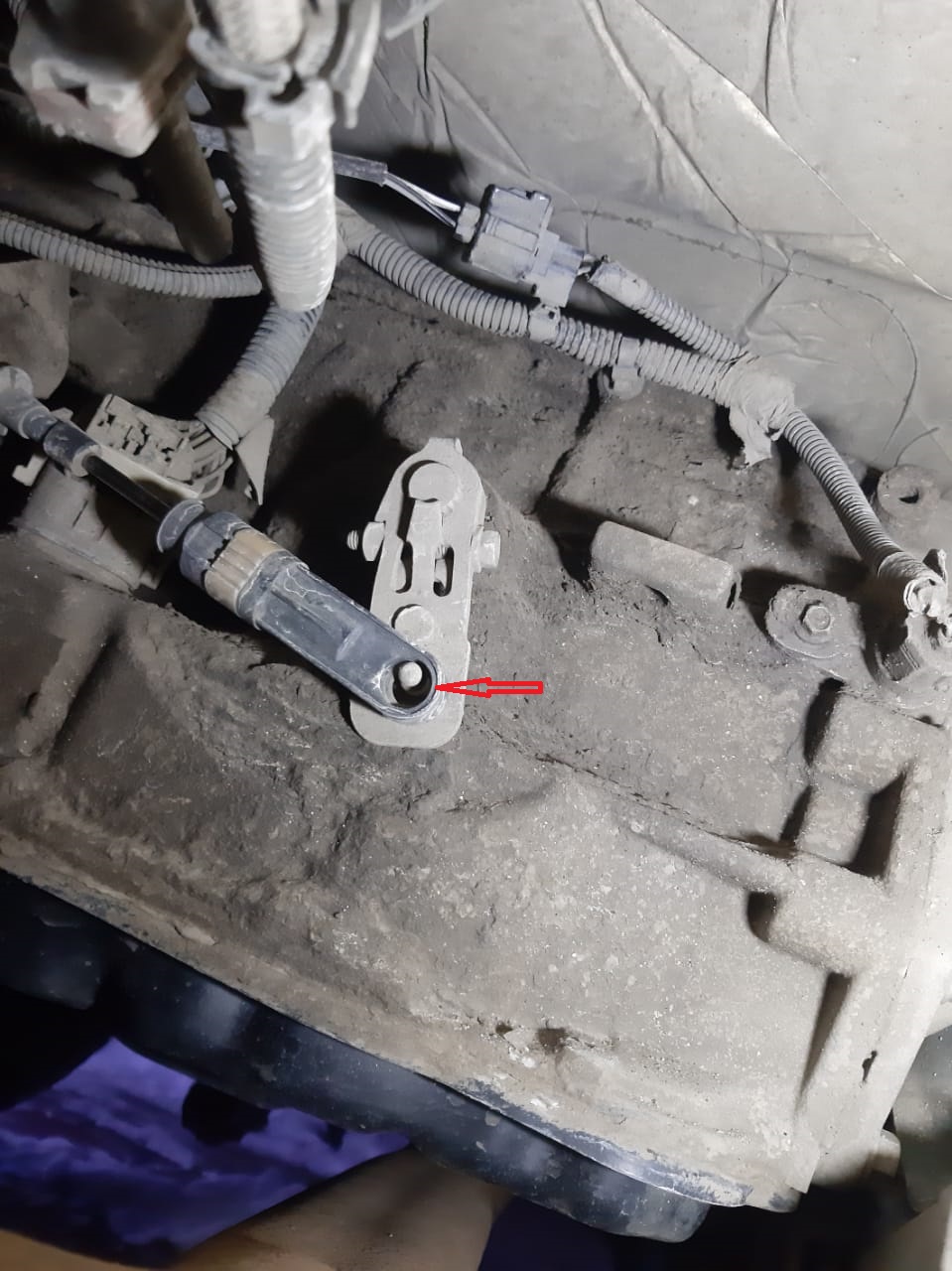

Все,что Вам нужно для начала,так это помощник.Прелесть наших авто в том,что часть работ можно проводить просто лёжа под ними,высота позволяет.Итак один человек залезает под днище и смотрит крепления тросса акпп по левому борту коробки,а другой в это время двигает ручку акпп в салоне.Мне думается,что проблема обнаружится быстро и весь ремонт будет состоять в восстановлении крепления тросса.

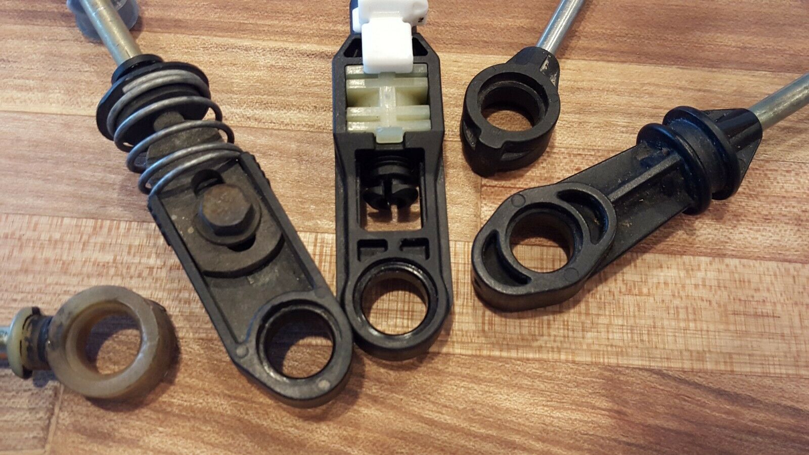

Что бы новую тему не заводить, здесь спрошу. Вчера был под машиной и трос который переключает рычажок на коробке болтается, наверное вылетела втулка вот и вопрос где ее взять бывает ли она отдельно от троса.

Возможно она идёт вместе с троссом.Напрячь токаря и вытачить из второпласта.А как временная мера намотать на шарик тяги ПВХ изоленту,смазать и защелкнуть.По моему опыту как временная мера прокатывало.
Да идет с тросом за 150$, нашел на [img size=ебее]https://www.ebay.com/itm/Chrysler-Sebring-Shifter-Cable-Replacement-Bushing-Kit-EASY-INSTALLATION/174106869138?_trkparms=aid%3D111001%26algo%3DREC.SEED%26ao%3D1%26asc%3D20160908105057%26meid%3D726fb1c955e648ffa4aadd22135866ce%26pid%3D100675%26rk%3D2%26rkt%3D15%26mehot%3Dnone%26sd%3D353311364595%26itm%3D174106869138%26pmt%3D1%26noa%3D1%26pg%3D2380057%26brand%3DBushing+Fix&_trksid=p2380057.c100675.m4236&_trkparms=pageci%3Aa3854819-5c97-11eb-aa94-3ad7d520a783%7Cparentrq%3A298312631770a69f8911b03cffa636b0%7Ciid%3A1[/img]
s-l1600-2-3-4.jpg, найти бы на али было бы дешевле и бысрее
