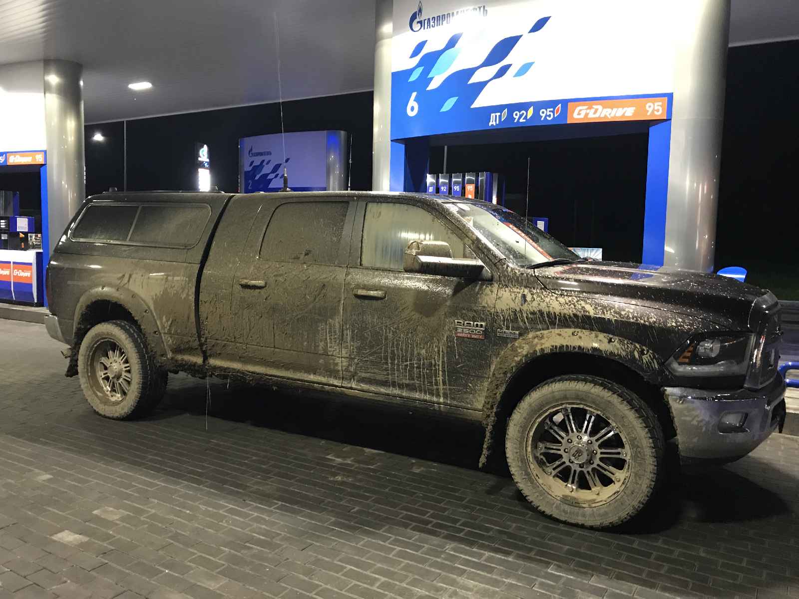

Вчера в ночи в лесу случайно обнаружил, что при попытке включить полный привод, лампочка помигает и перестанет, привод не включается.
С 4LOW такая же история.
Крайний раз включал еще по зиме -- все было ок, машину не насиловал.
Что делать?)

Скорее всего "закис" механизм включения в раздаточной коробке или пропал контакт на разъёме управления РК. Последний отстегнуть - прочистить - поставить на место, если не поможет, дорога в сервис...

После мойки все заработало)
