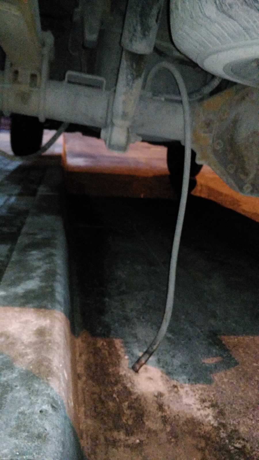

Всем привет! Увидел вот это, если не ошибаюсь - трубка сапуна слетела. Как она крепится в заводском варианте?
Авто РЭМ 2003г 5.7 квад

Просто при помощи обычных пластиковых хомутов-стяжек закрепи где-нибудь на верху. Только "головка" шланга должна быть немного ниже верхней точки шланга.

Да. Все верно. Сверху должна быть "петля". Некий воздушный затвор. В случае погружения в воду он не даст мосту хапнуть воды.

Сверху шланга должен стоять клапан
При погружении в воду мост остывает в нем создается разряжение и никакой загиб шланга не поможет

Клапан должен быть. Однако я осмелюсь предположить, что такое возможно только при резком погружении (т.е. буквально провалившись)
В общем от греха у меня стоит и клапан и петля.

проверьте масло в мосту

Предположиль конечно можно
Но при этом мост остывает довольно медленно даже при полном погружении
Потому как веса железного там не мало и не весь вес в чулке который непосредственно контактирует с внешним миром
Но это не сильно относится к нашим машинам
Да и родной шланг сапуна поднимается сантиметров на 80 от земли
Сомневаюсь что ктото осмелиться нырять на такую глубину на штатной машине

поставил оригинальный сапун (не ожидал что он пластиковый), сделал петлю и закрепил шланг. Всем спасибо!
п.с. to Jeep-USA : а что с маслом может случиться?
