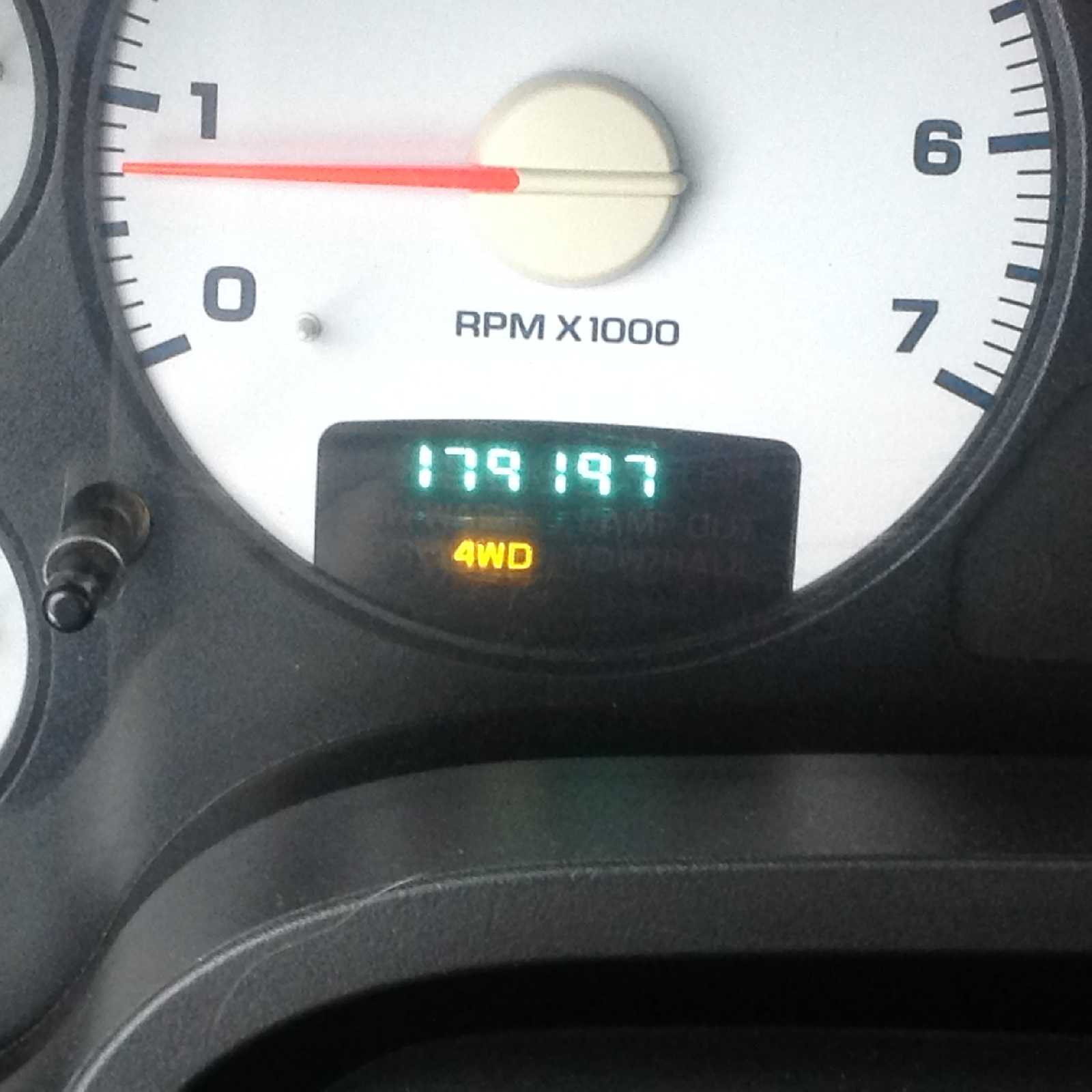

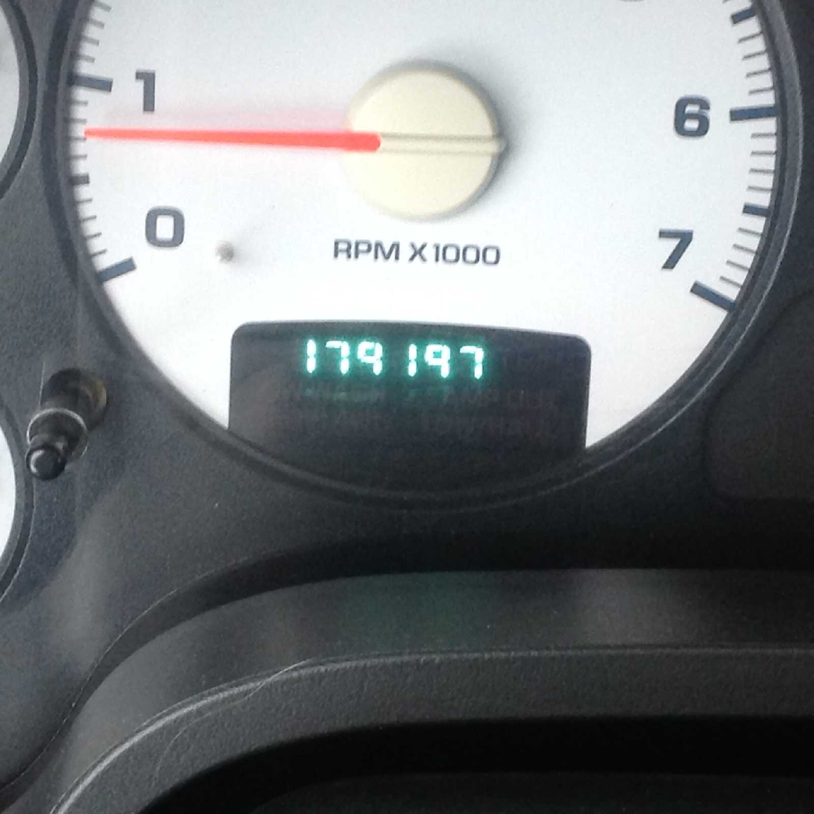

В общем то вопрос:
1500 5,7 4WD 04-05 года....
Должна ли загораться лампа на приборке 4WD при включении полного привода... У меня не загорается, у Лёхи то же... А тут наткнулся на фото в объявлении, а у него то же 04 год, то же механическое включение раздатки и лампа на приборке горит... 😑
Может есть какой то датчик, отвечающий за включение данной лампы??
Dim Ok Авто-Профит#2
Индикация включения полного привода есть. Если не работает - не исправлен датчик на раздаточной коробке.

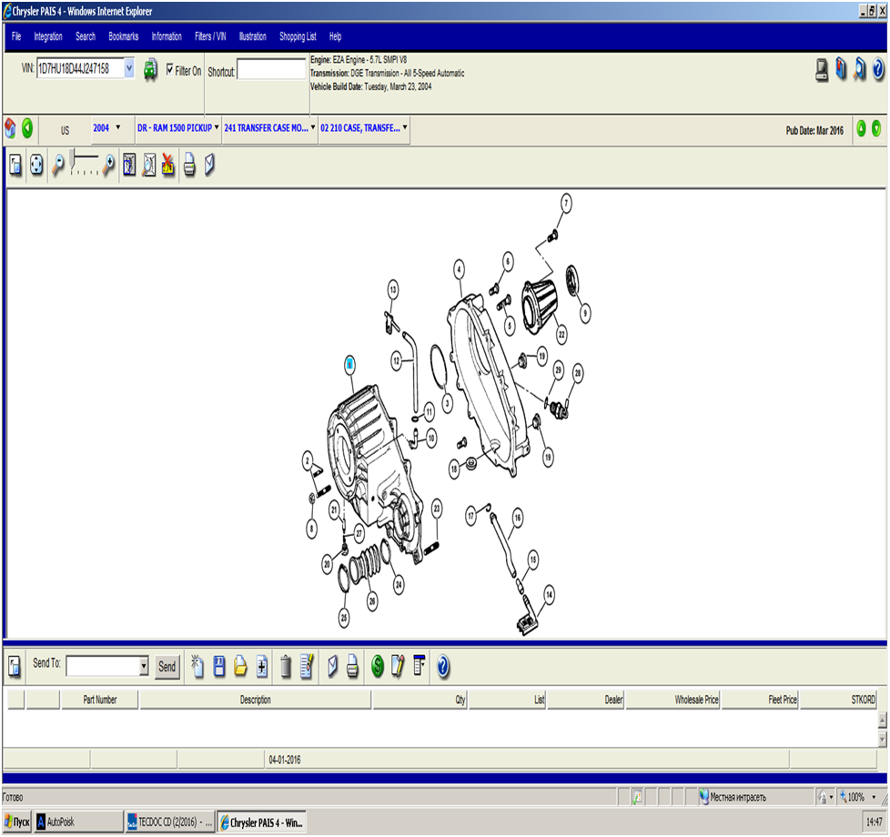

Датчик РК ОЕМ № 5134375AA
Xvoch#4
servikk пишет:
Да, Дмитрий, спасибо, разобрался:
Сергей, подскажи а какой программой пользуешься для поиска запчастей? (та что на фото)
Программа Dodge/Chrysler онлайн дилерская... 2016 год расшивает.
Олег, неисправность нашел, у датчика треснут пластиковый корпус и сам датчик не работает... Поставил его обратно как заглушку, после праздника буду заказывать новый.

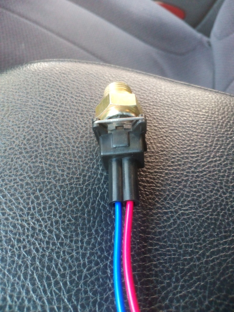

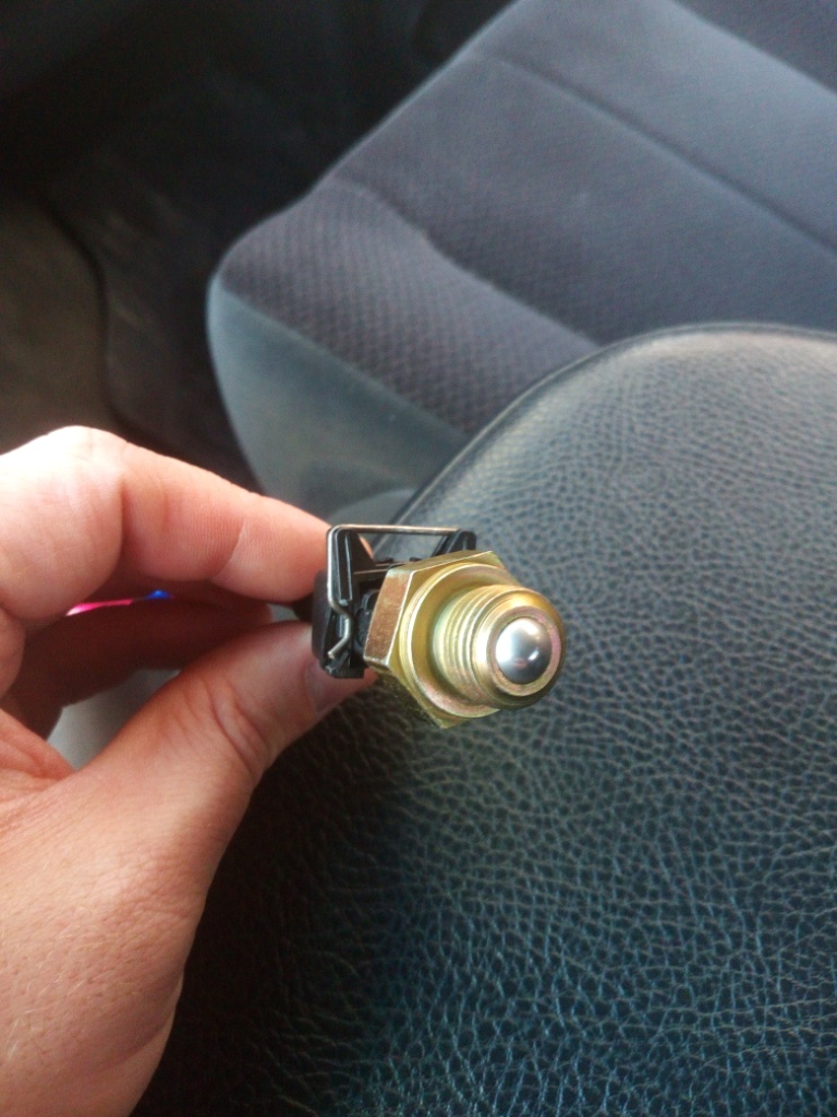

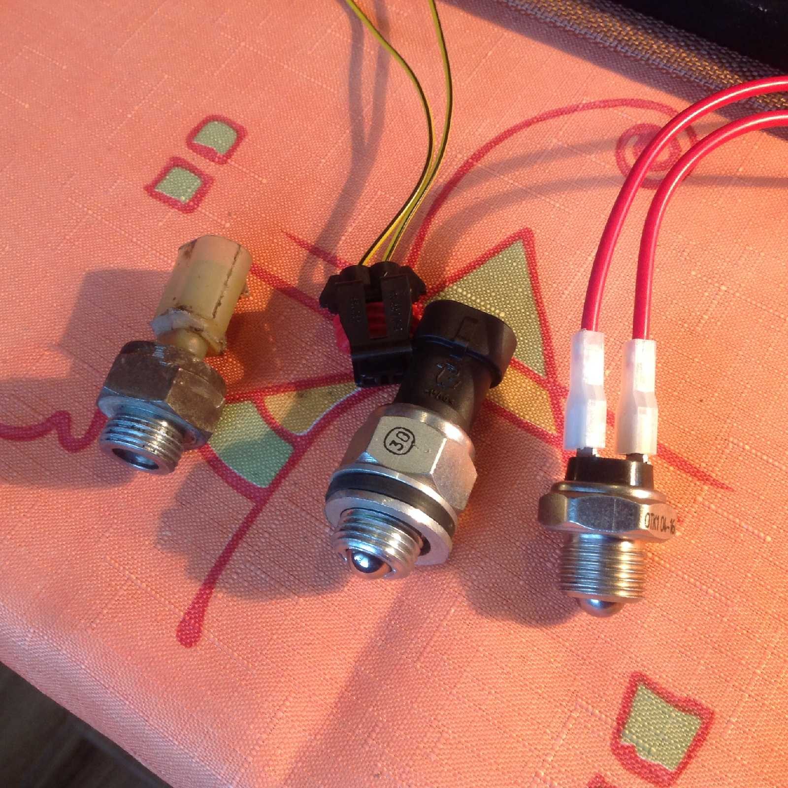

Вот добрался я до датчика РК...
Оригинал от 3500 и ждать долго, поэтому было принято решение ставить альтернативу...
image-2-3-4-5-6-7-8-9-10-11-12-13-14-15-16-17-18-19-20-21-22-23-24-25-26-27-28-29-30-31-32-33-34-35-36-37-38-39-40-41-42-43-44-45-46-47-48-49-50-51-52-53.jpeg
Слева оригинальный датчик, точнее, то что от него осталось, посередине латчик заднего хода 2110 с разъемом, справа от "классики"...
Как видно на фото, резьба у датчика от таза чуть длинней чем у родного датчика, а у датчика 2110 еще длинней... Решение простое - шайбы...
Был выбран для установки датчик 2110, стоимостью 240 рублей вместе с разъемом)))))))
Выбрал именно его по причине качественного разъема, защищающего контакты от влаги...

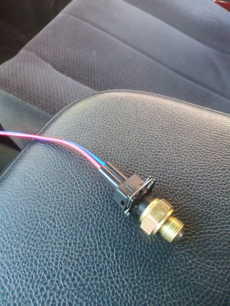

servikk#9
Как видно на фото, на десяточном датчике одеты три шайбы, две алюминевые по краям и между ними резиновая от сантехники... Это сделано не спроста - спомощью резиновой шайбы можно отрегулировать оптимальную затяжку датчика, чтоб он был не перетянут и не клинил шток в РК, и в то же время, чтобы срабатывал датчик... Я два раза под авто залазил, подтягивал, сжимая резиновое кольцо, чтоб добиться включения индикации на приборке... И вот что получилось:

servikk#14
Надо еще пол оборота докрутить... При "тапке фпол" иногда моргает... Видимо поглубжее шарик должен быть)))
servikk#15
Пол оборота докрутил, теперь не моргает, работает как часики...)))
Считаю это не плохим решением вопроса... 240₽ против 3500₽)))
aleks13#16
Серег, спасибо огромное за эту идею .
Сегодня тоже впервые года за 3 на приборке загорелось 4wd.
Тот датчик, который ты поставил, не от 2110. Он от Гранты. Его в наличии не было , взял от ГАЗ 3110.
Менять датчик - тот еще секас, очень не удобно, рука с ключом еле пролезла между рамой и кузовом. Это еще при условии , что у меня бодилифт стоит на 3 дюйма... На датчик поставил одно силиконовое кольцо. Заработало все с первого раза! Шикарно!!! Времени на замену ушло около часа...
