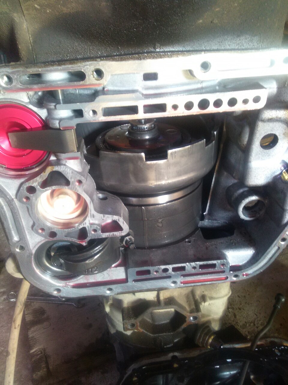

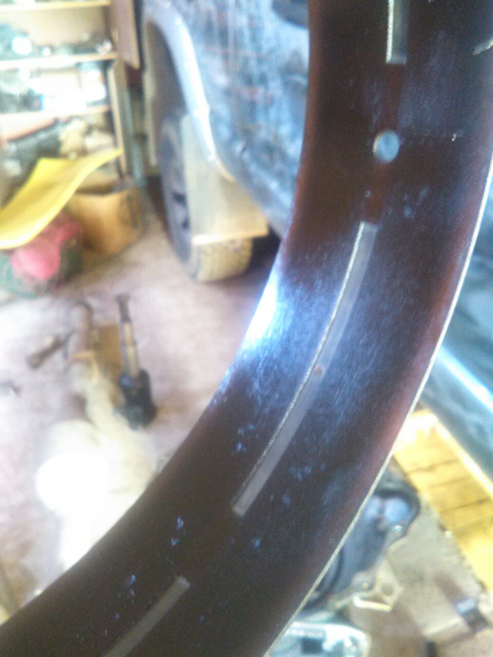

Долго руки не доходили но наконец удалось вскрыть
Нашлось следующее

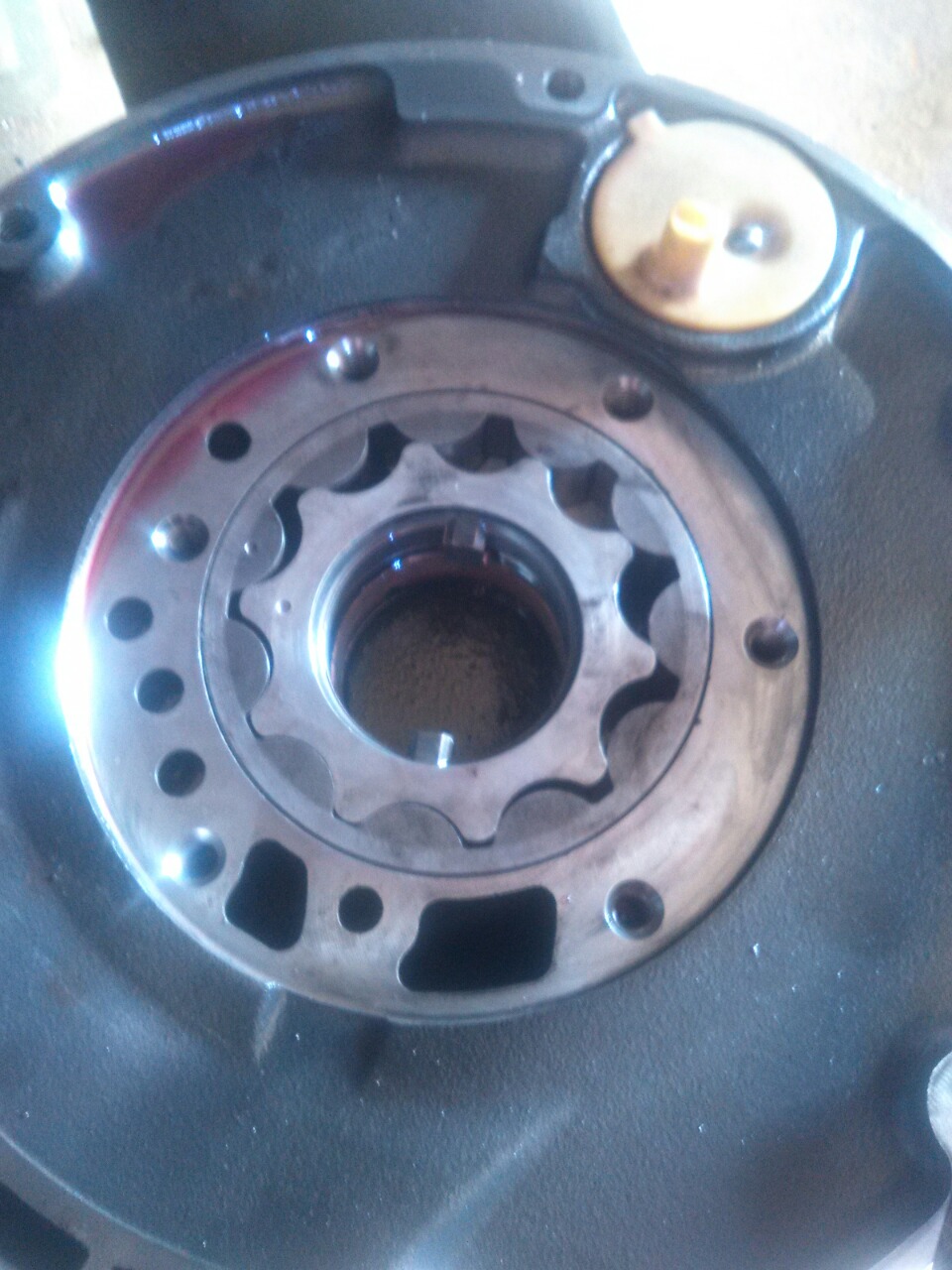

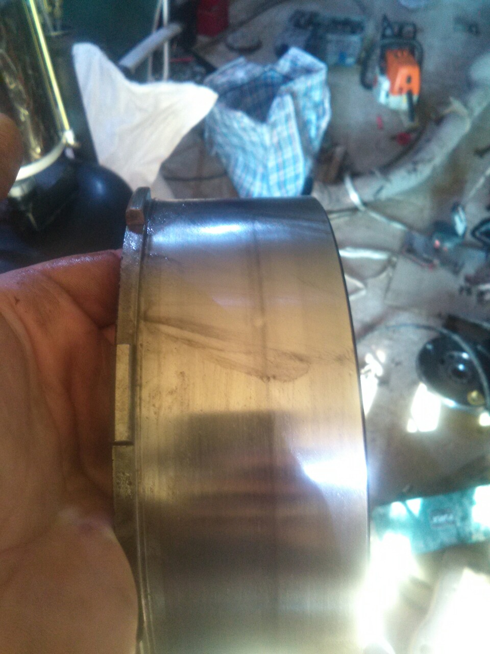

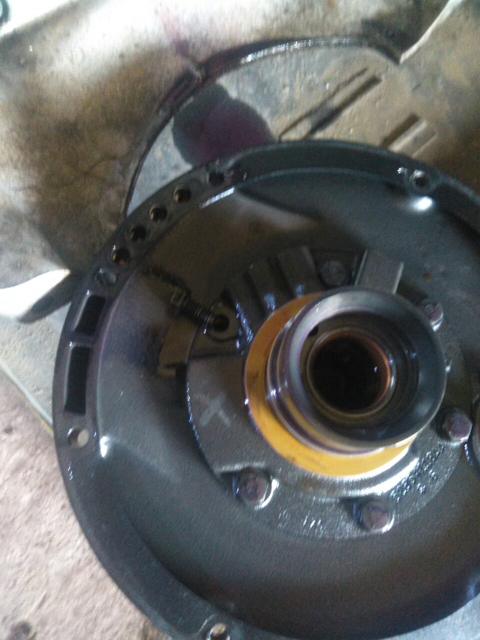

На насосе полностью открутился болтик

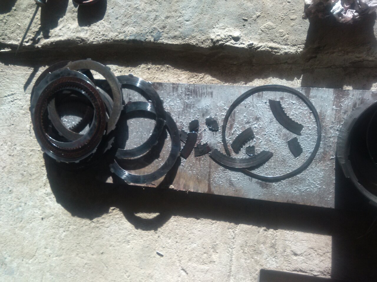

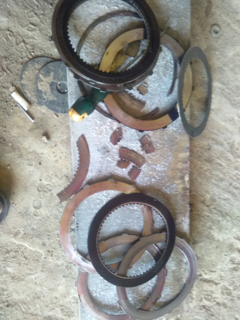

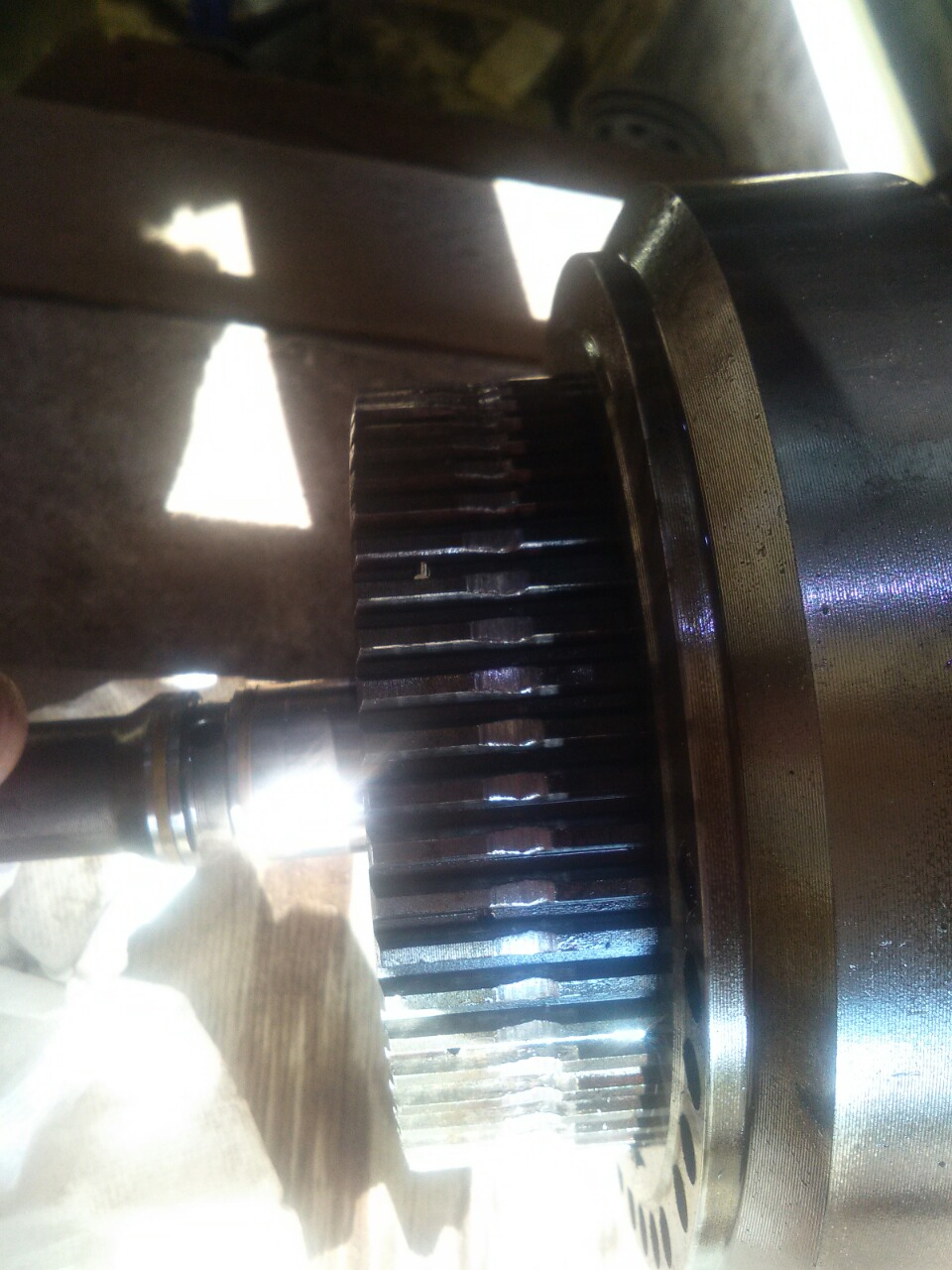

Директ пакет разрушен

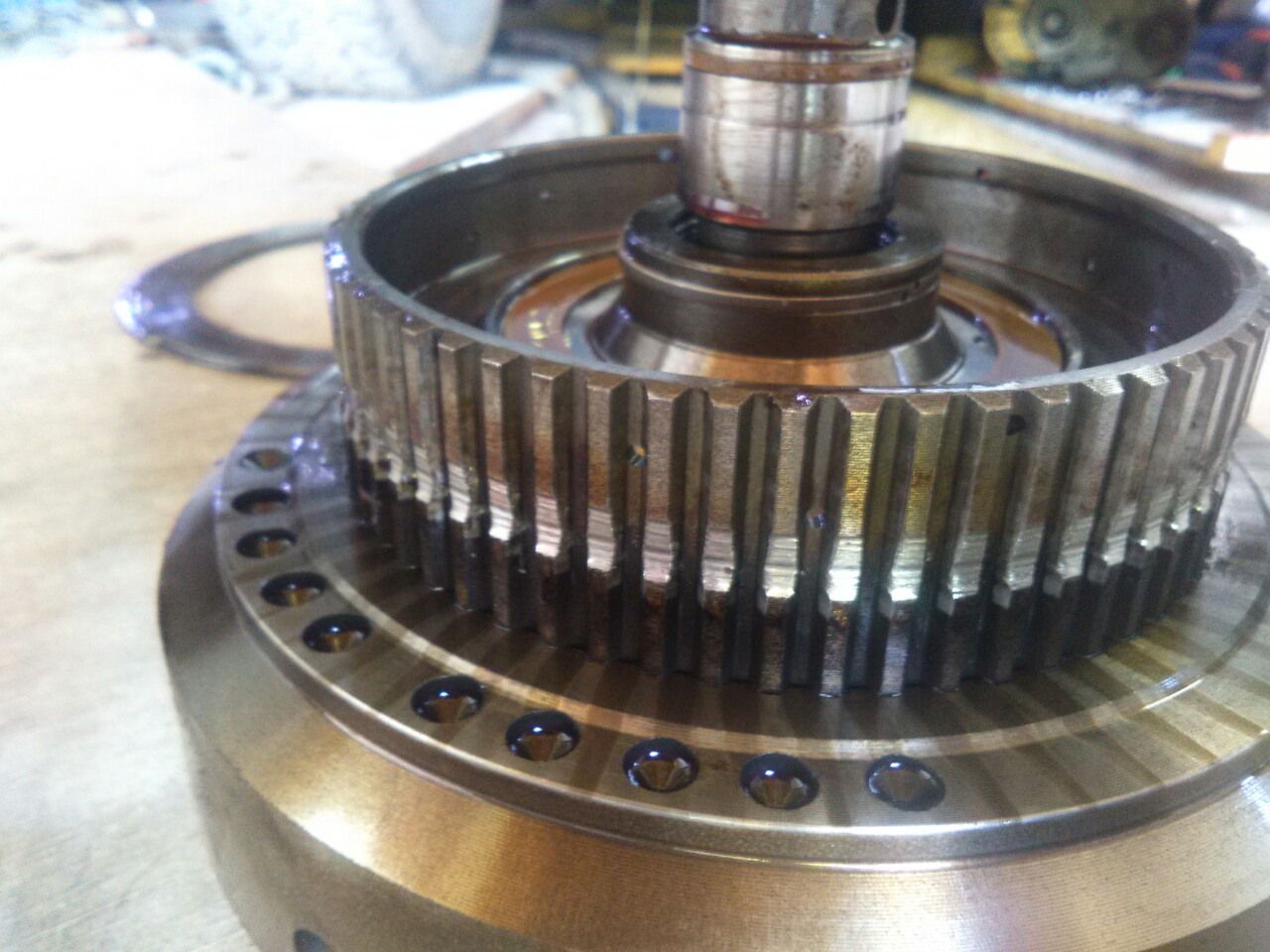

Хаб поврежден

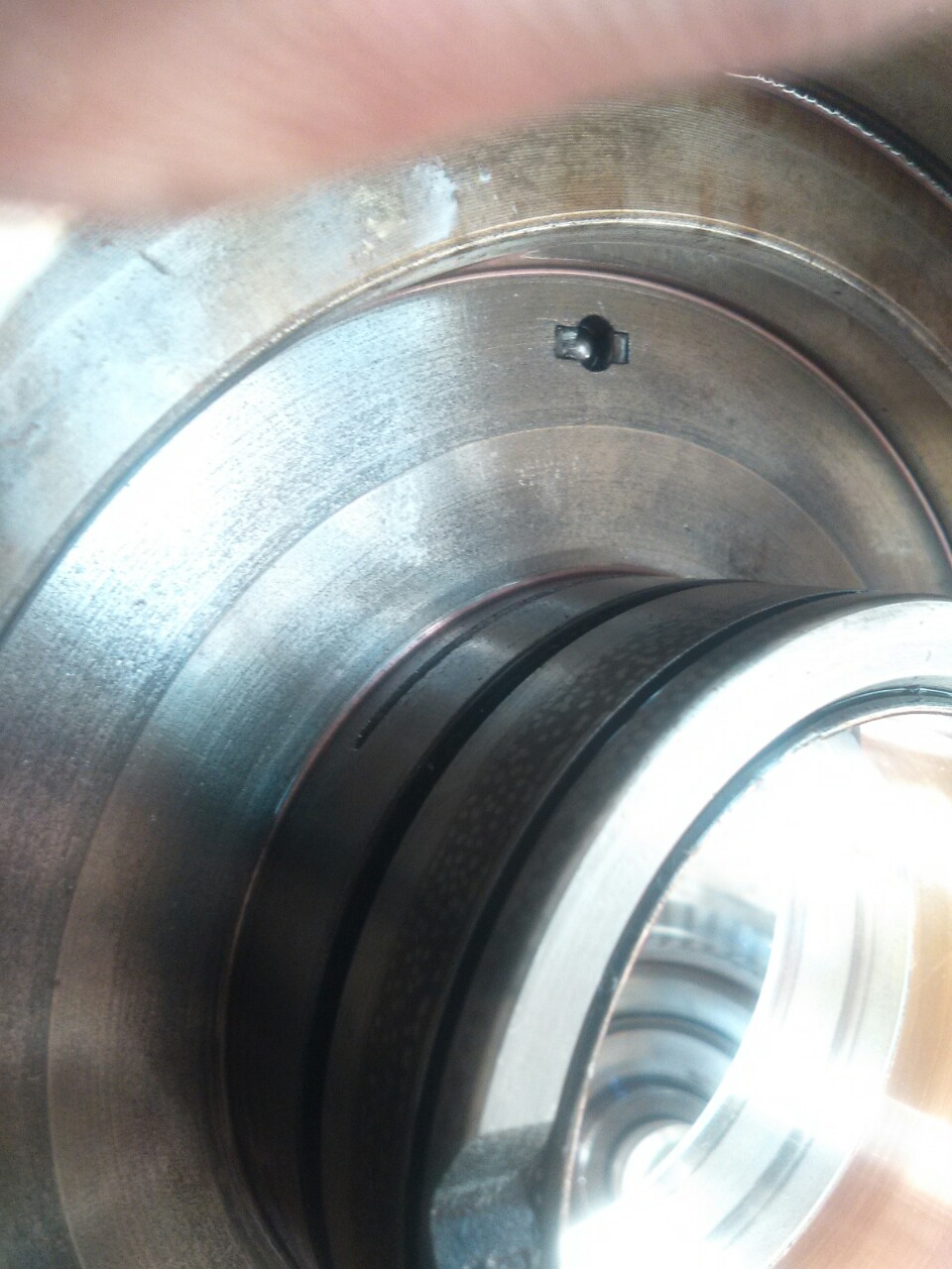

Внутреннее Уплотнительное кольцо поршня ничего не уплотняет я вначале подумал что его вообще нет

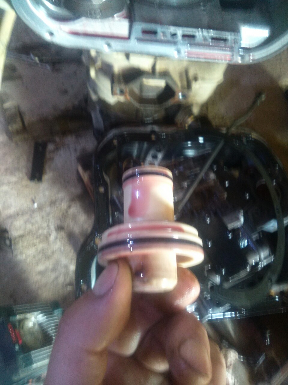

Поршень энергоаккумулятора болтается в корпусе как какашка в проруби
Всё остальное в коробке живое как ни странно износа на других пакетах и половины нет передняя лента отличная
Вот такая вот х..ня
Нужен ремкомплект

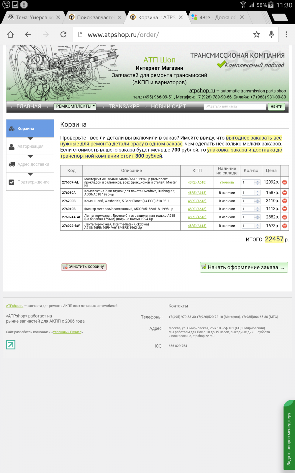

Роман привет! Это который уже раз у тебя коробка умерла? Попробуй заказать запчасти тут http://www.atpshop.ru/

А этот атс шоп дельная контора???
Чот я у них смотрю запчасти и ничо дельного не вижу
Сплошной неоригинал без описания

Так то у них основное есть
Но блин из чего оно зделано ???

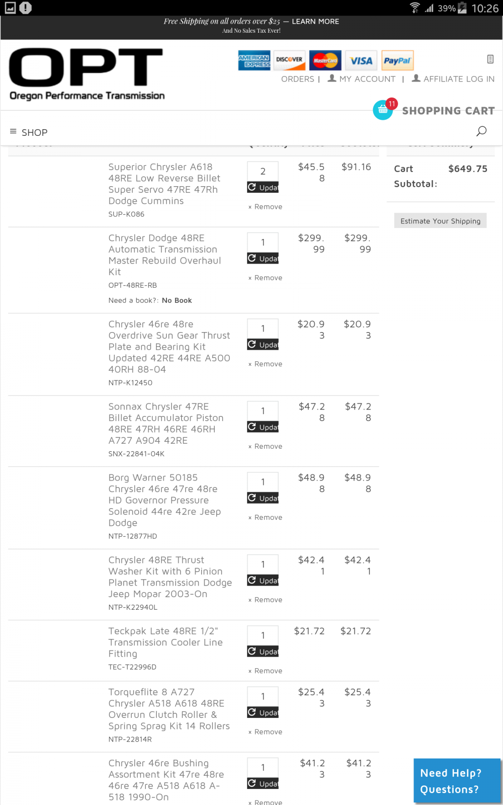

Нужен еще поршень энергоаккумулятора sonnax или аналогичный на 4 уплотнения
За компанию и поршень задней ленты
И говегнер борг варновский
romandos77#9
Вот америка получается
Полный комплект с поршнями говернером втулками вошерами ну и по мелочи до компании
Привезти эт еще баксов 100
Итого 750$
Или 50000р

Хаб думаю не менять
Повреждения хоть и существенный но блин ценник у него не гуманный
Поэтому походит

Втулок нет
Упорных нет
Поршней нет
Говернера нет
Если у кого есть в заначке продайте

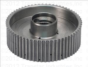

Директ хаб есть???
Сколько денег???
Andrey#16
romandos77 пишет:
Jeep-usa пишет:
есть запчасти бу
Директ хаб есть???
Сколько денег???
у меня точно есть 2 новых по 300. бэушку - надо посмотреть наличие оттынеповеришь - трехскоростных 727х 70х годов. ну и чирковских 46х.
энергоаккумулятор болтается по жизни, но если хочешь - это тоже есть.
боргворнеровский регулятор нахнинужен.
болтик - ниочем. слива давления не даст.
кольцо на ступице в переднем барабане по жизни такое стоит - это сток. меняется на более "полное" при ремонте.
запорники выжили? не подрало-погнуло?

Из железа пострадал только хаб
Jeep-usa#18
слабоват в терминах по коробкам,поэтому образец.Такие что на фото есть,не знаю какие размеры
romandos77#19
Jeep-usa пишет:
Нужно вот это

Из основных переделок это 6 фрикционов вместо пяти в переднем пакете директ который и был причиной первоначальной поломки
