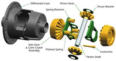

очень интересует отзывы по работе вот такой штуковины: LSD Auburn для 9.25" ZF

короче однозначного опыта эксплуатации на РАМе явно нет... пришлось сегодня поставить себе этот LSD в качестве эксперимента, также залито масло LM75-140+ присадка для LSD
напоминаю разницу - девайс не имеет фрикционных дисков а равно и червячных механизмов (винтовой как у Олега), а распирает подпружиненными пластинами полуоси. по отзывам лучше чем родной LSD, но хуже чем винтовой

согласно схеме его работы перестать работать может в одном случае - полное разрушение распорных пластин, либо разрушение одной либо нескольких пружин
такие случаи судя по америкосовским форумам бывают
привязаться к какому-то определенному пробегу не представляется возможным, так как полностью зависит от стиля вождения. кто-то пишет что умер за 15 тыс кто-то откатал 100 и полет продолжается
теоретически можно убить за несколько минут нажав тапку в пол с одним жестко заблокированным задним колесом, как впрочем и любой самоблок)))
в любом случае вероятность повреждения всего находящегося в корзине главной пары близко к 100% так как обломков будет много
