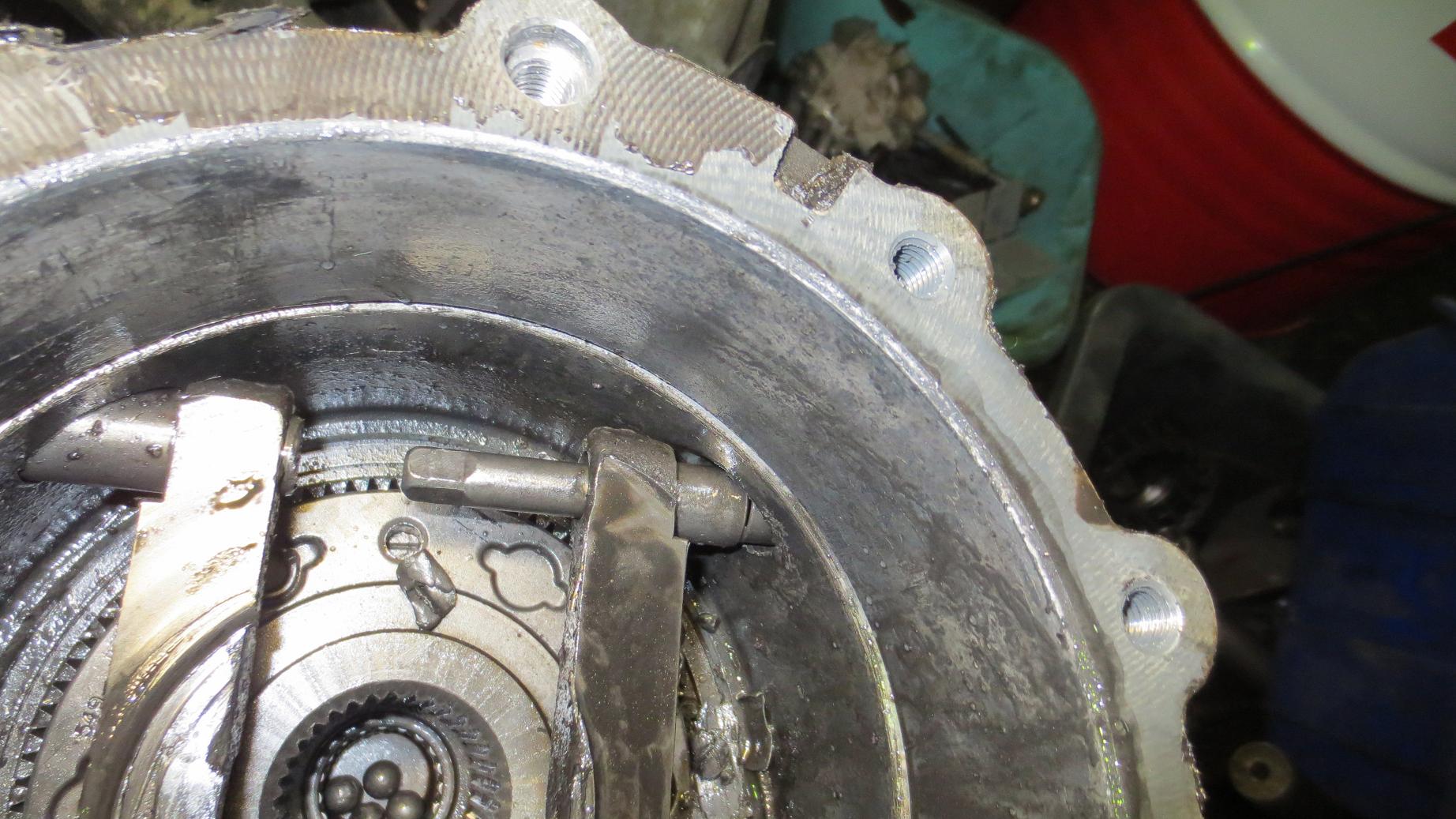

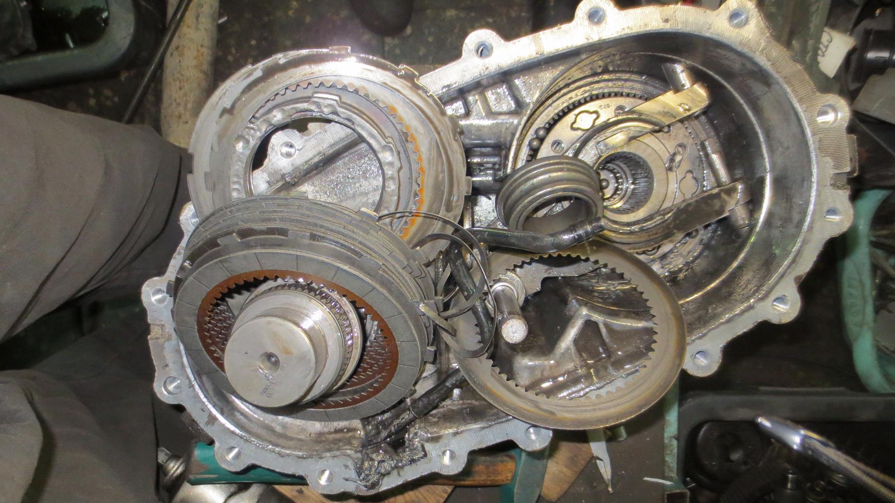

получили транспортной, подивились, разобрали, аху......
"сталинград"
а вот и причина
мне одному кажется, что использовать удлинитель головки на 3/8 вместо оси нажимной вилки, бОльшей по диаметру раза так в полтора, как-то, извините, жопоруко?

Андрей, Удлинитель просто застрял там- достать не смогли.

Валентин пишет:
угу. поэтому, чтобы не выпал, снаружи забили болт на 17 и закернили.
Валентин#5
Интересно ,сколько он проехал после такого ремонта ?

Доводы немного неверны ... Распилило коробас до того как там удлинитель появился. На том месте просто дыра была. За 2000 км от дома обнаружил дыру и пропил. Пропил замазал холодной сваркой , в дыру вставил что было под рукой, чтобы масло залить в раздатку .до новосиба дотянул , сварка отвалилась , масло ушло , а штырь на месте остался
. За рукожопость согласен , но в полях другого на ум не пришло . А с мастерами в Туве , откуда ехал совсем беда.... Хорошо что Андрей сказал отправляй - починим... Я и отправил.
