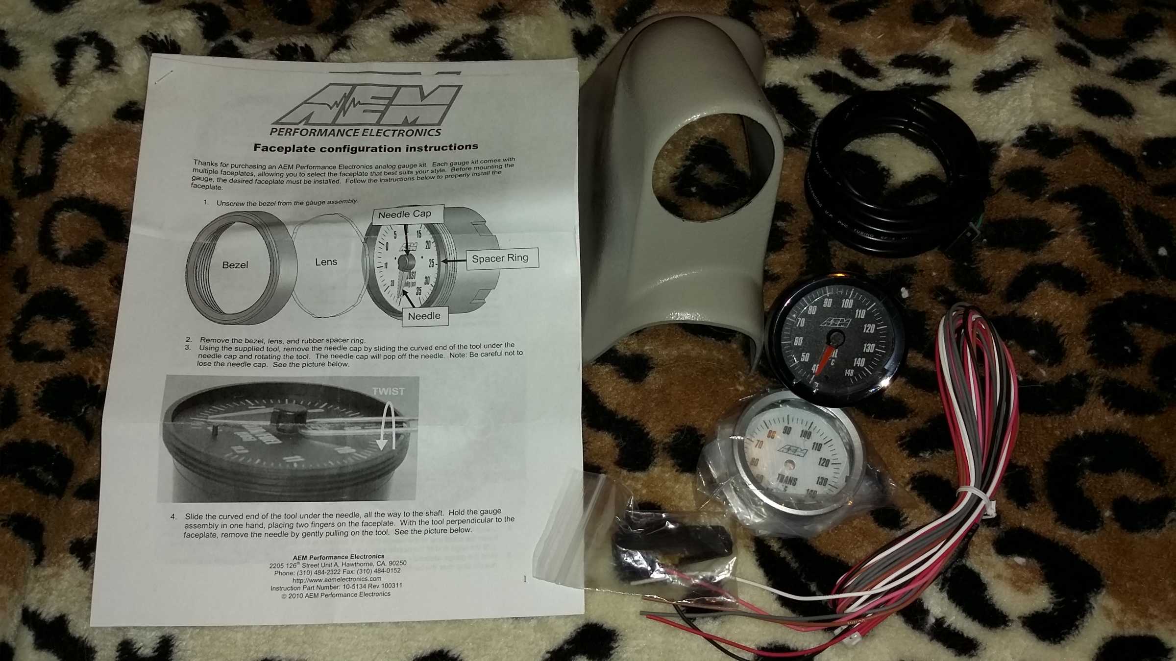

Макс,у меня давно валяется АЕМовский комплект,давно купленный для этого.Да и не принципиально какой,лишь бы данные видны дбыли.
Бульдогом моим видимо не получится,у меня его кастрированная версия-WATCHDOG,данных с коробки я в меню найти не смог.
В систему врезать самое простое,но я подумал-может с мозгов еще проще взять?И врезать ничего не надо.

Ramzay#10
Я себе вот такой поставил.
http://www.ebay.com/itm/371338677325?_trksid=p2057872.m2749.l2648&ssPageName=STRK%3AMEBIDX%3AIT
