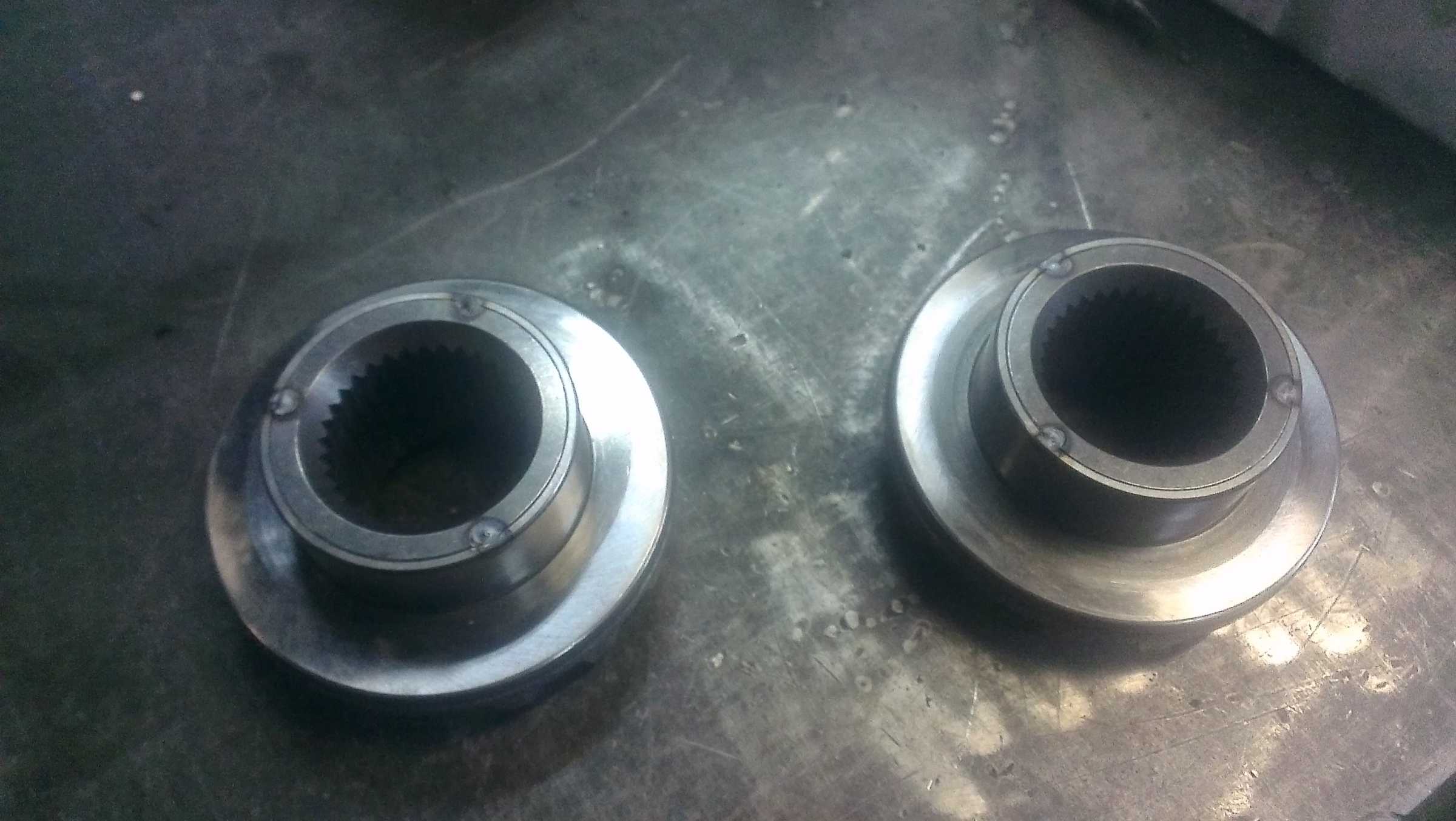

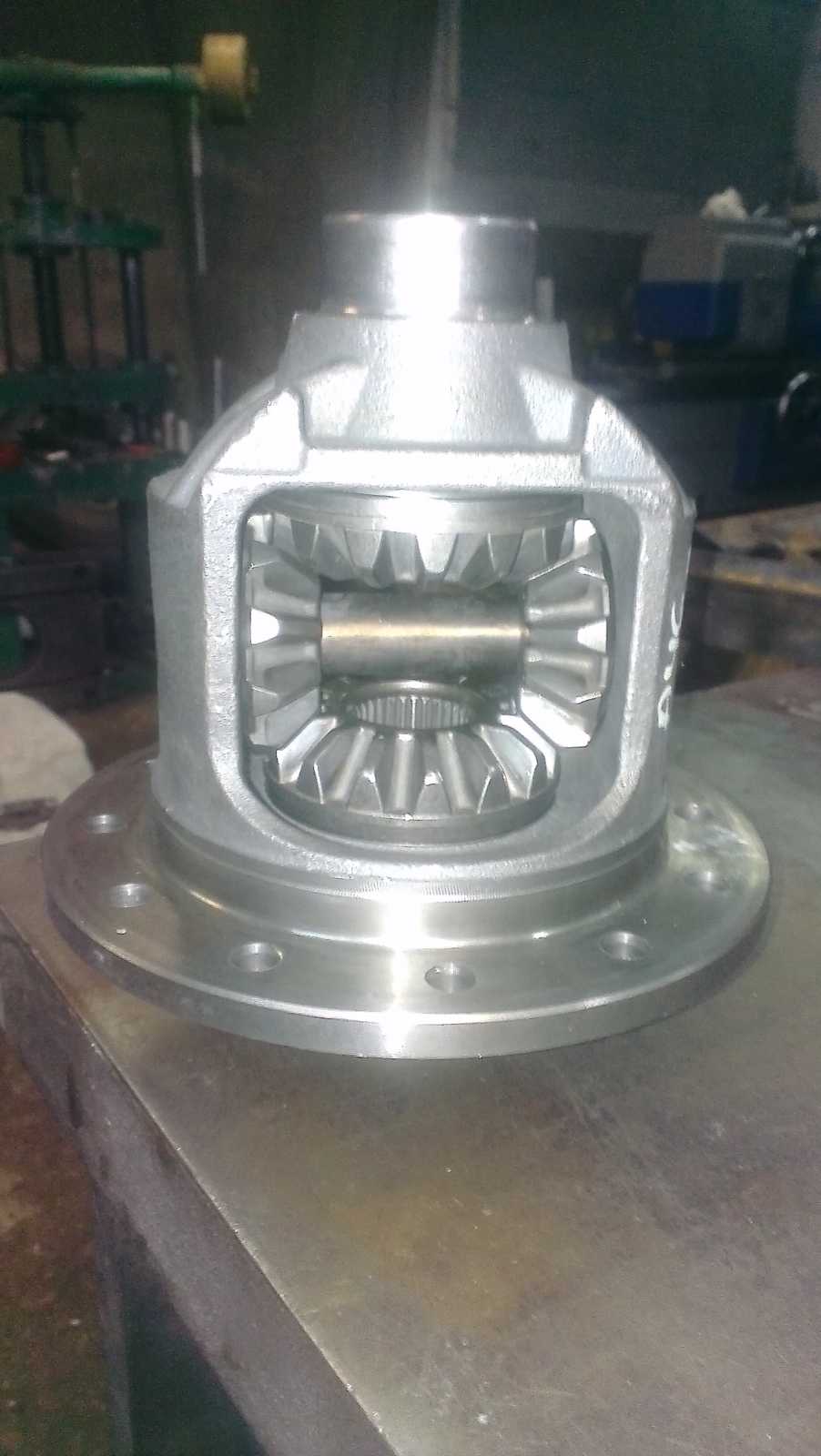

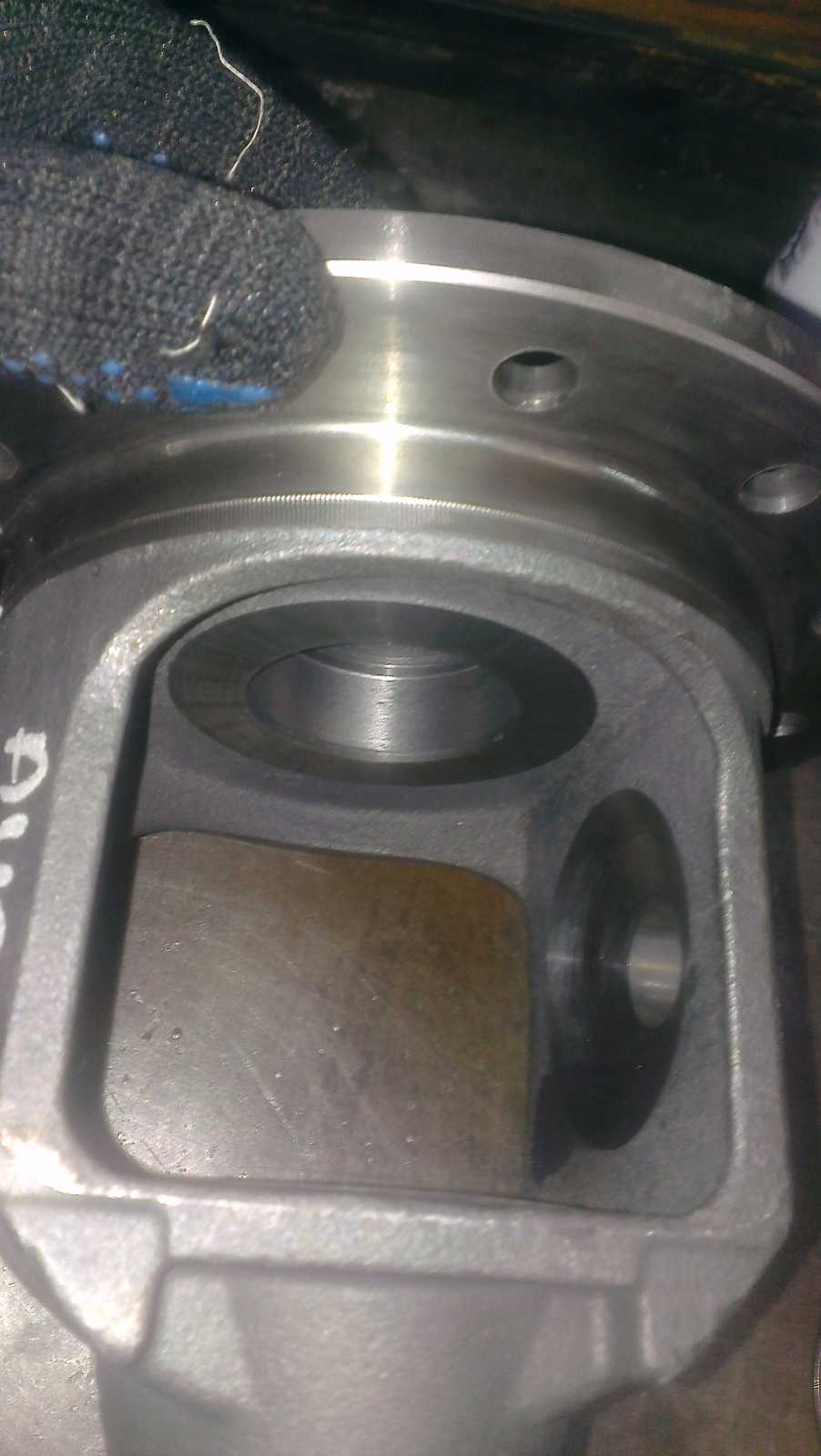

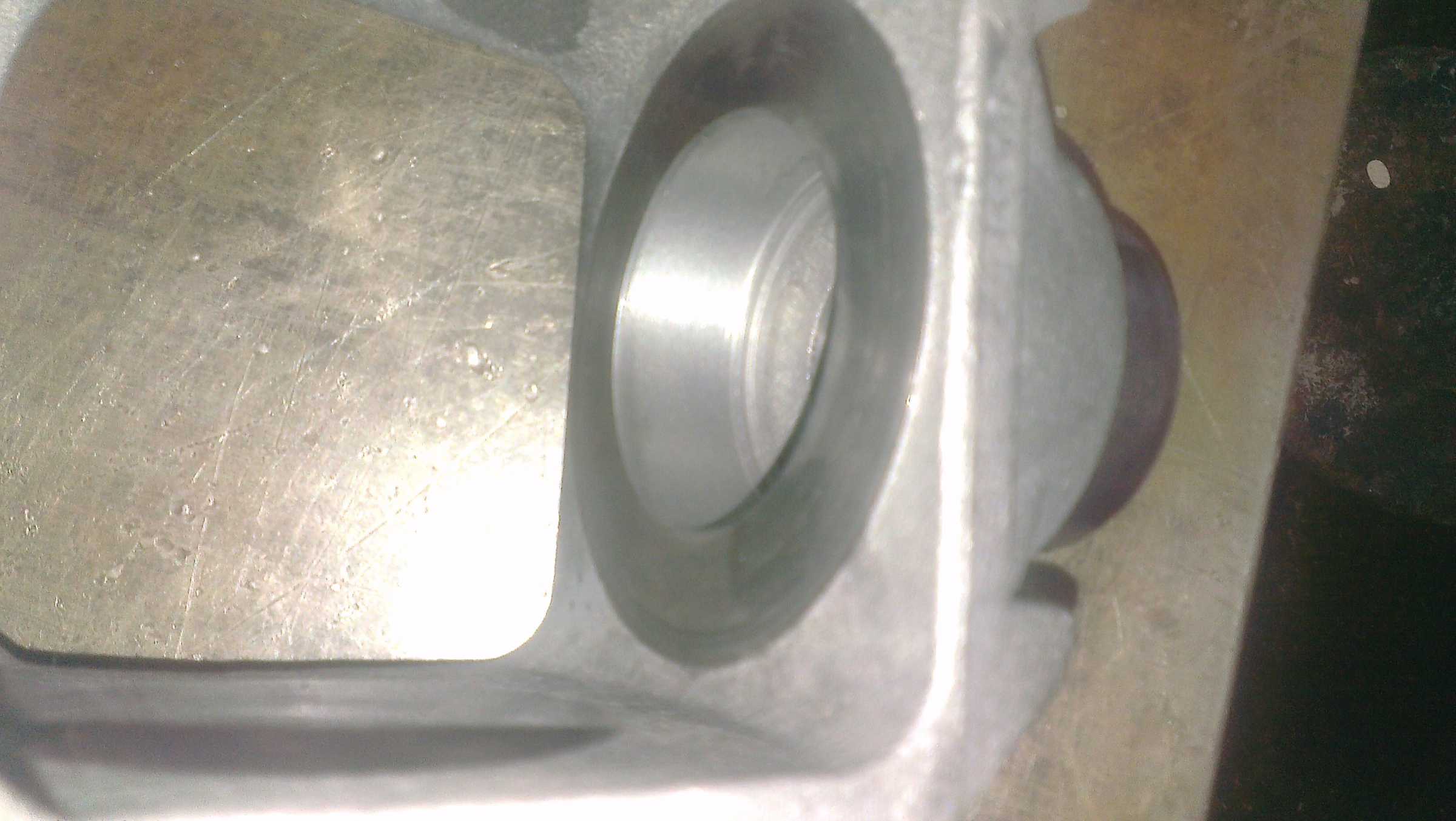

Я снова про течь сальника полуоси ,вскрытие ,показало что шестерня привода разбила посадку и зазор составил 2.5 мм из-за этого привод болтался как г...но в проруби .и сальник не работал .соответственно масло лилось рекой,была принято ремонтировать!корпус расточили ,на шестерни сделали кольца из наружней обоймы подшипника ,сделали номинальный зазор 0,05!теперь не течет ,фото прилагаю!
