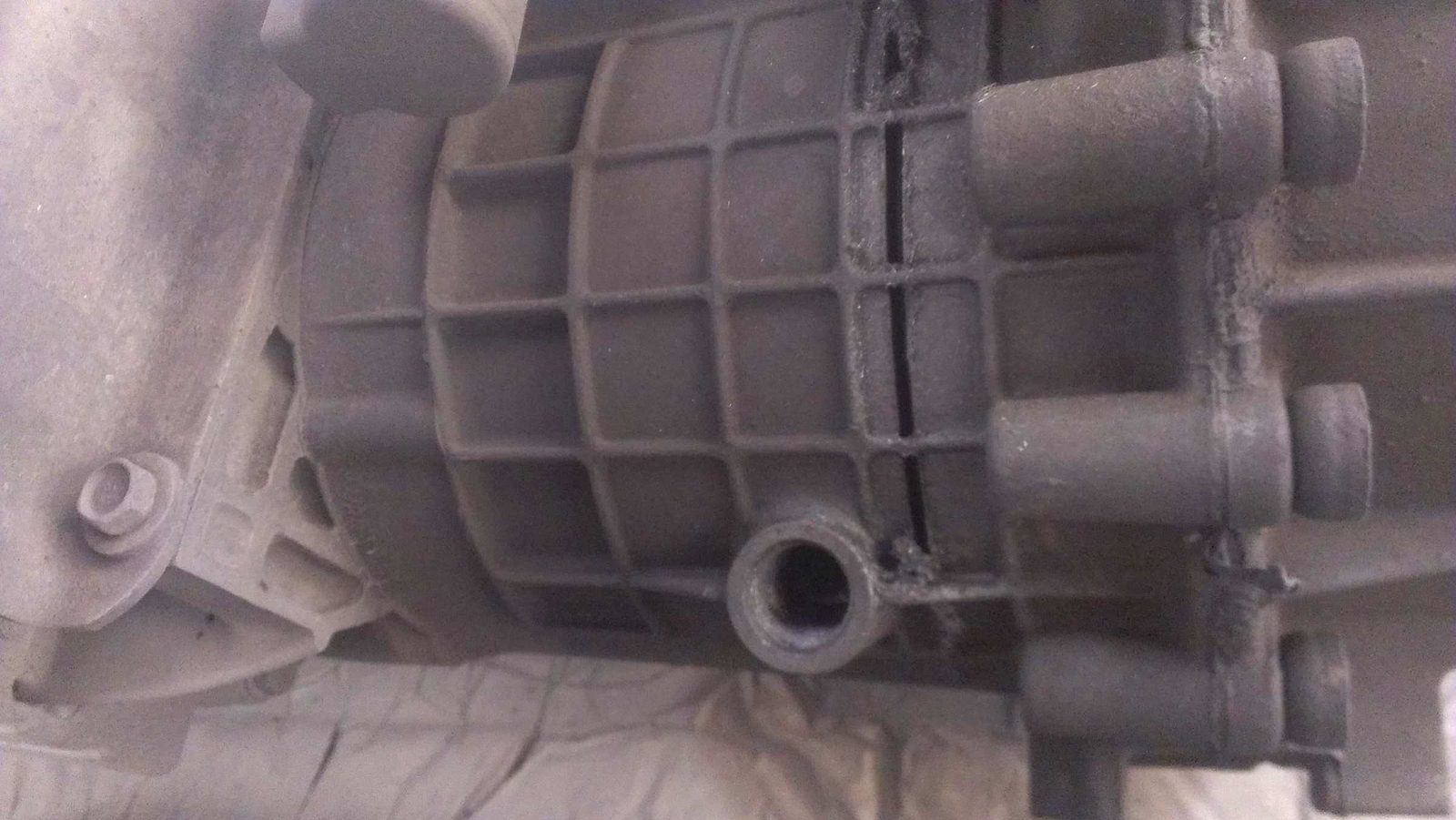

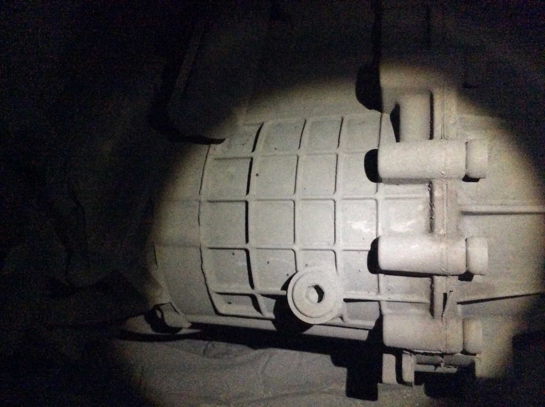

Сегодня обнаружил лишнее незакрытое отверстие с резьбой , сунув палец в него можно что то переключить ... Вопрос - что я потерял ?

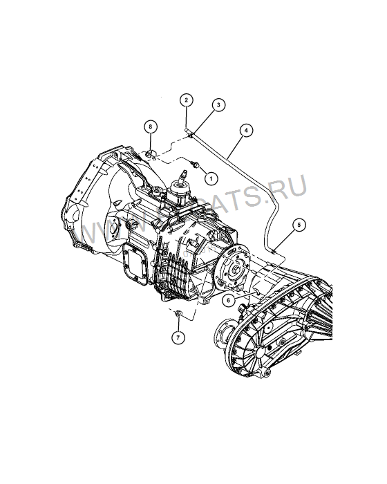

Вроде оно...
Отверстие 6, в которое вставляется сапун 5...

Непохоже , отверстие с другой стороны и смотрит четко вниз . Нашел на схеме заглушку а сней пружина плунжера и сам плунжер. Может это оно ?

image-9.jpgэто мой вид снизу. Заглушка , но под ней что-то должно быть..... И таки странная прорезь по кругу.... 🤔

По ходу хана коробасу....

Выходит раздатка каким то образом лопнула ... Чем дальше , тем веселее . Вобщем надо искать замену .

NP246?
ось вилки нажимного подшипника. раздатка не лопнула - ее пропилило насквозь разобравшимся внутри пакетом фрикционов.
в утиль.
можно собрать из таховской, использовав входной и выходные валы твоей, если выжили без смазки (колво шлицов с ГМом разное)

Был на сто , масла нет , внутри чача . Щель вероятно пропилила цепь , вобщем раздатка оскалилась ... Если верить экзисту ставилось два типа раздаток , на своей номера ненашел . С Москвы предлагают раздатки , как узнать что мне надо , чтобы купить нужную ?
Andrey#12
shaman пишет:
ты нипаверишь, но цепь чутка не там. B)
маркировка твоей раздатки на круглом шильдике, приклепанном к задней крыжке
