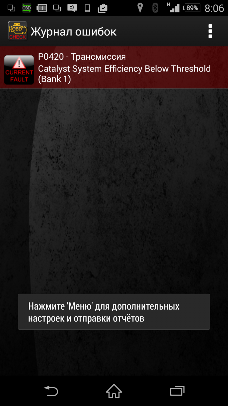

Выскочил в дороге джеки чан, код ошибки "Р0420 - эффективность нейтрализатора ниже допустимой нормы". Это значит катализатор умирает?
555 (Сергей)#2
Он так может годами умирать. Скинь ошибку, смени заправку, может и пройдет.

Сканер определяет ошибку трансмиссии
555 (Сергей)#5
Denwer пишет:
Сканер этот (похоже Torque) сотри и при удалении поставь им двойку за плохую работу.

Спасибо! Программу удалять пока не буду 🙂, потому что нужно хотя бы код ошибки увидеть. Я так понимаю машина у меня теперь в аварийный режим перейдет?

С телефона ошибка не удаляется...
veled323(Сергей)#8
Удалять нужно на заглушенном двигателе
Denwer#9
veled323(Сергей) пишет:
Да, на заглушенном двигателе ошибка стерлась (но в памяти машины осталась)

http://www.dtcsearch.com/P0420/?from=Torque вот программа Torque что говорит.
