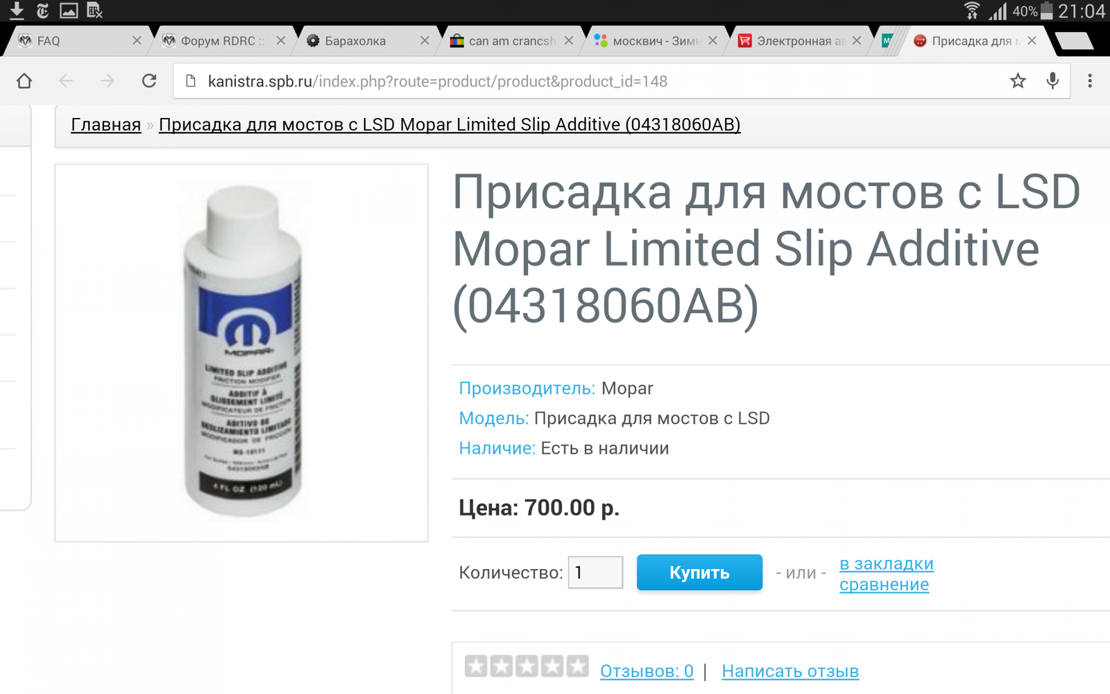

Роман, ну ка подскажи про какую присадку в задний мост ты говорил??
romandos77#5
Вячеслав пишет:
мопаровская какаято спецовая для наших мостов
я правда ограничился кастрюлем лонг слип без присадки

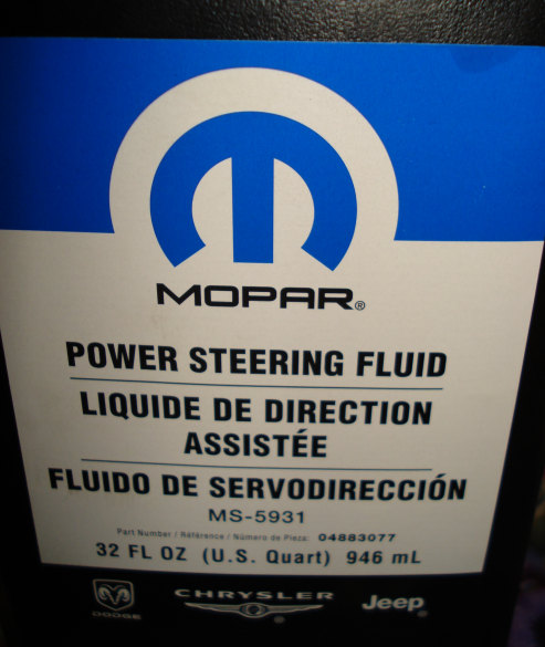

Артем#14
Доброе.
Гидрач АТФ4+ у нас 2500ых по крайне мере.
Я года три назад заливал похожее на него Мопаровское для гидроусилителей. Не помню как называется. Надобы уже поменять.
romandos77#15
Всётаки масла для акпп заточены под акпп присадки другие

Артем#17
Вот я сибе и заливал такое масло. Но в аннотации по машине написано АТФ4+
Вот так то.
romandos77#18
Артем пишет:
Вот так то.
Странно конечно
видимо расчёт на колхозников чтоб не путались и везде одно масло лили
