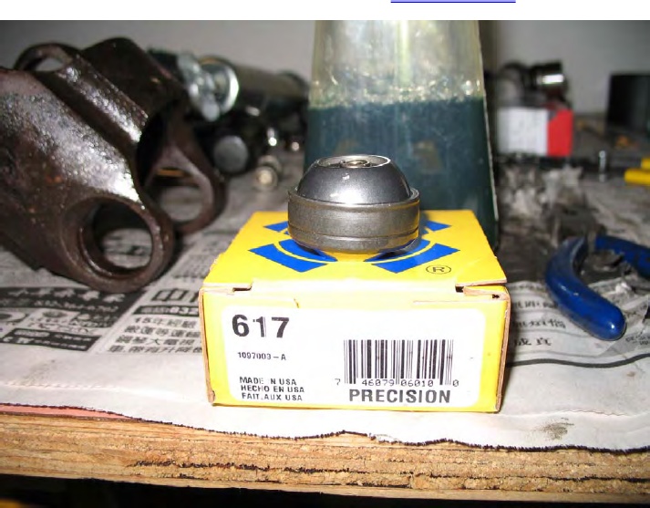

Доброго дня ,вчера тока поменял этот злополучный шарик в кардане,ездил как на вибро машине,на скорости 100 такое ощющение что сиденье подо мной час оторвется от пола ,друг привез со Штатов 43 бакса он стоил,и 3 часа работы делал сам не торопясь!Очень удивился что сам шар каленый как стекло о его обойма сырая как из пластелина !на новом каленое все и шар и обойма!Теперь все четко,все работает!

Петр33 пишет:
Ссылку, марку,номера давай. Это очень ценная информация.

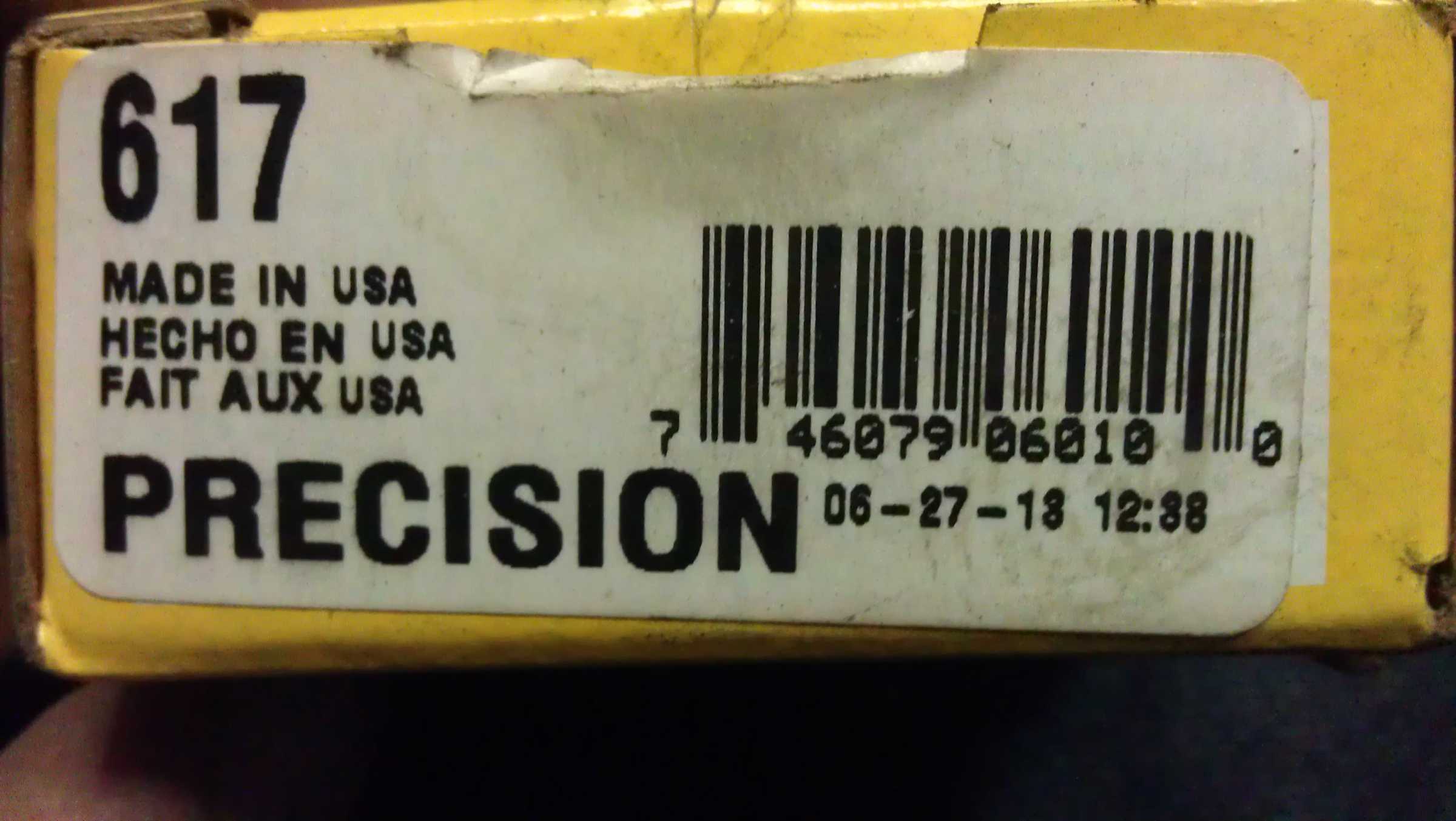

Петр33#39
Вот такой номер !
555 (Сергей)#40
Нашел на Амазоне
На Рокавто, это он?
И часто упоминается по поводу LR Discovery2
Петр33#41
Оно ,вроде как!
Patefon12#42
Вопрос Петру: был ли износ конца вала, на который надевается игольчатый подшипник и не было ли разбито посадочное под наружную обойму шара и если да, то как были решены эти проблемы?
